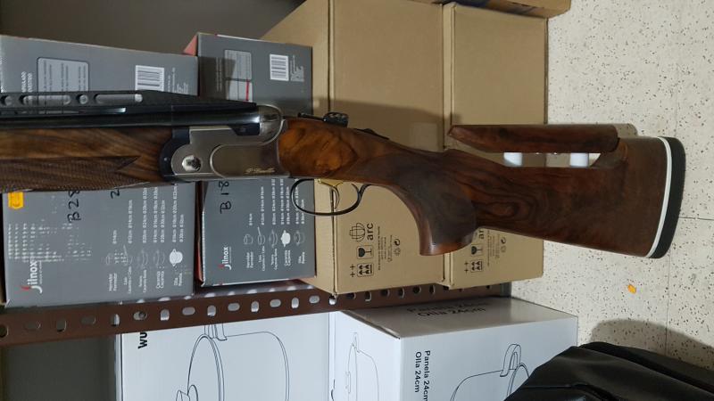

Re: Culata de escopeta
Ahi os dejo una frente a otra
Monchi682 no noto diferencia en el retroceso de una culata a otra.
He probado una culata ortopédica que tiene un colega en una 682 y no noto diferencia.
A mi personalmente,me encantan,son feas de cojones,nada que ver con la estética de las de maderas,sus grados se pagan ,pero a igual peso no tiene porque haber diferencia en el retroceso,y la parte que me gusta de ellas, puedes regular todos los parámetros, no aconsejables para enredas o para personas que tocan a lo loco.
Para poner una culata de este tipo debes saber muy bien lo que haces,sino no son recomendables.
Este tipo de culatas te dan múltiples opciones de personalizar a tu medida,la altura,la ventaja,la salida,el pitch,la caída,el peso.
Una culata de serie,standar,¿para quien?
Ninguna persona es fisiologicamente igual que otra.La culata apta para todos,es poco mas que imposible.
Amigo Monchi es una buena opción tu elección desde un punto de vista funcional,pero desde el punto de vista estéticos, no puedo son feas de narices jajajaj saludos
maino escribió:Monchi682 no noto diferencia en el retroceso de una culata a otra.
Amigo maino, al final le he dado mas pitch, para que apoye por igual, o un poco mas en el lado superior del hombro, le he dado unos milimetros mas de salida, y le he subido la cantonera para bajar la medida del talon, para que esten mas alineados los cañones con la parte media del hombro, y sea un retroceso mas horizontal.
Ahora si tiro mucho mas comodo y me pega menos, pero te doy la razon y verifico que estas culatas no son para los que nos comemos la cabeza con mil regulaciones, lo suyo es ponerla a tiro y despues tirar la llave a un pozo, sino vas a seguir tocandola cuando tengas un mal dia.

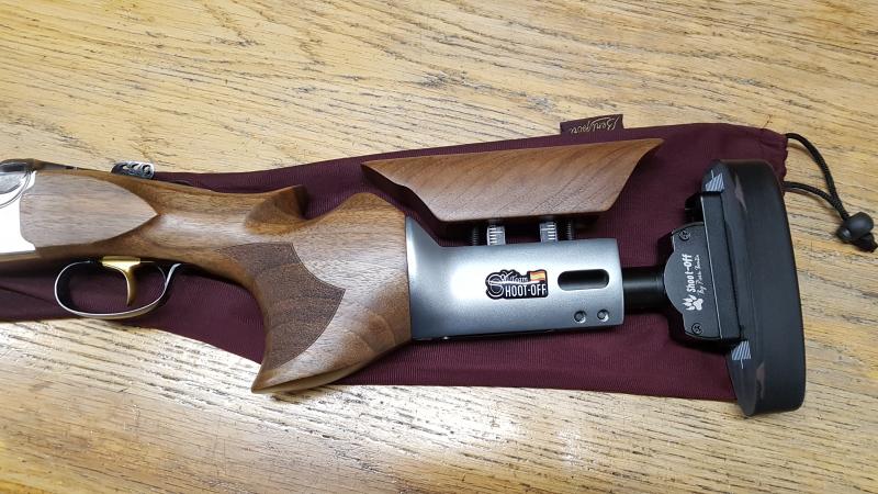

Yo voy a tirar para casa...... tienes una buena alternativa con la culata GOODshoot...... el precio es inmejorable y las regulaciones las tiene todas.
Aquí puedes ver un artículo sobre ellas https://todotiro.es/porque-una-culata-goodshoot/

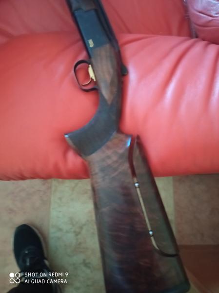

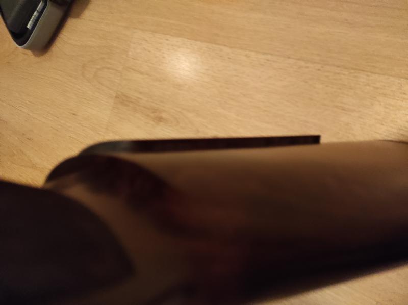

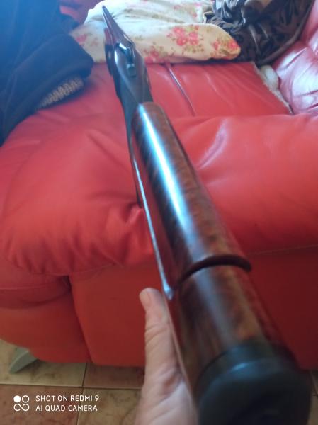

bueno ya que se a retomado el hilo y veo k has puesto la foto de una browning yo que hoy e estrenado por fin la mía también e pensado en poner una culata ortopédica por la siguiente cuestión como podeis ver en las imágenes e tenido que desplazar la carrilera mucho para estar centrado va perfecta la primera vez en olímpico 19 platos pero lo malo es que el borde me molesta un montonazo y por eso lo e pensado
Un saludo vicente
Un saludo vicente
No entiendo porque te ha pegado?

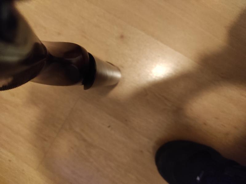

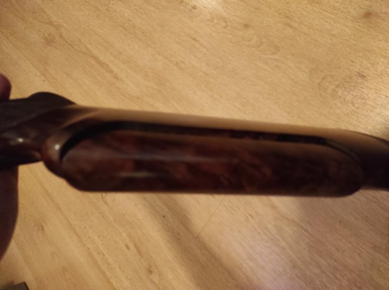

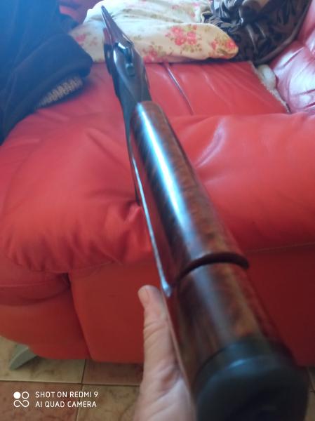

hola maino si te fijas la e desplazado o e tenido que desplazarla tanto a la izquierda que el borde me pega en la cara al disparar ten en cuenta que soy zurdo
el borde que me refiero es el de la ultima footo
un saludo
un saludo
Tu ojo director es el derecho?
Por eso has desplazado tanto hacia la izquierda.
No ,es el izquierdo pero para estar alineado con la banda tengo que darle esa distancia para que el ojo quede en el centro de la banda cuando encaro
Entonces tienes una culata de diestro,es la única explicación que encuentro,es que no debería afectarte el sube y baja,al pomo.
buenos días, casi seguro al estar un poco desplazado el lomo hace que acuestes sobre el la cara, por curiosidad eres de complexión fuerte?
no la escopeta es de zurdos recién comprada pero ya te digo para estar a linea con la banda por mi forma de encarar tengo k llevarla muy a la izquierda y entonces ese borde me molesta en la cara no se si subir mas para no notarlo en la cara y darle mas distancia en altura a ese borde tengo k probar
y lo que te comenta maino de que sea culata de diestro pudiera ser, deberías mirarlo
