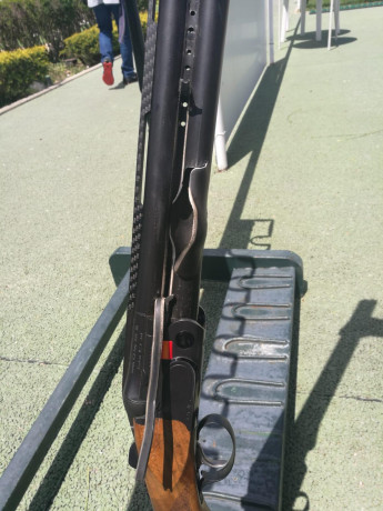

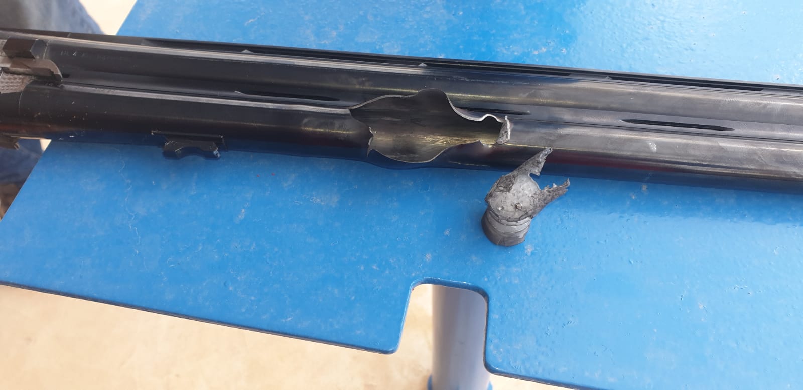

Compra Beretta compra. Garantía de confianza en dos imágenes. Una puta mierda todos y cada uno de los productos que venden, y encima una postventa lamentable. Toma, dos fotos del Top de sus escopetas de plato, dos DT11. Ya habrá quien culpe al cartucho y me parece genial, pero yo no he visto ninguna 725 o High Tech nuevas reventadas en internet. ¿Y tú?

Desconozco el hecho de los reventones , pero por la imagen del taco al lado del cañón, intuyo que el taco se quedo dentro y al disparar de nuevo revienta, si es así, no puedes dar la culpa a beretta, por mucho que me digas que son las "top" de la marca, eso pasaría con cualquier escopeta, sea de la marca que sea, y por muchas vueltas que le des, es culpa del cartucho. Que se ha dado el caso en dos DT11?, que quieres que te diga?, no estoy yo para defender a ninguna marca ni modelo, pero si se da el caso que le pongas gasolina a dos coches diesel de la marca Opel y quemas el motor, no sera por ser Opel, sera por el error del combustible, que eso no ha pasado con la marca Fort?, no es por ser mejor Fort que Opel.

sus. escribió:Desconozco el hecho de los reventones , pero por la imagen del taco al lado del cañón, intuyo que el taco se quedo dentro y al disparar de nuevo revienta, si es así, no puedes dar la culpa a beretta, por mucho que me digas que son las "top" de la marca, eso pasaría con cualquier escopeta, sea de la marca que sea, y por muchas vueltas que le des, es culpa del cartucho. Que se ha dado el caso en dos DT11?, que quieres que te diga?, no estoy yo para defender a ninguna marca ni modelo, pero si se da el caso que le pongas gasolina a dos coches diesel de la marca Opel y quemas el motor, no sera por ser Opel, sera por el error del combustible, que eso no ha pasado con la marca Fort?, no es por ser mejor Fort que Opel.
De lo que estoy casi seguro es que a mi no me pasara ni con DT11 ni con High Tech, no creo que me gaste 10000 pavos en una escopeta![]()
Pd. Espero no me castiguen y me ocurra con la 682.
Con la 682 lo más probable es que se te deformen con los tiros los bulones que hacen de H ovalándose por el uso.
Con respecto a tu comparativa, no deja de resultar curioso que estos reventones solo sucedan en Beretta de última generación. De todas formas creo que la calidad de las Beretta antiguas es mejor que el de las modernas, no se miraba tanto el peso y se fabricaba con calidad.
Pero vaya, prefiero Browning que por lo menos tiene una robustez garantizada.

Kardon escribió:sus. escribió:Desconozco el hecho de los reventones , pero por la imagen del taco al lado del cañón, intuyo que el taco se quedo dentro y al disparar de nuevo revienta, si es así, no puedes dar la culpa a beretta, por mucho que me digas que son las "top" de la marca, eso pasaría con cualquier escopeta, sea de la marca que sea, y por muchas vueltas que le des, es culpa del cartucho. Que se ha dado el caso en dos DT11?, que quieres que te diga?, no estoy yo para defender a ninguna marca ni modelo, pero si se da el caso que le pongas gasolina a dos coches diesel de la marca Opel y quemas el motor, no sera por ser Opel, sera por el error del combustible, que eso no ha pasado con la marca Fort?, no es por ser mejor Fort que Opel.
A disfrutarla
Ahora ya estoy mas de acuerdo contigo, pero al ver tus tres comentarios en tres post diferentes me pareció mas un ataque de rabia, aportando criticas destructivas. En este caso, creo conveniente que se abra otro post especifico para esta critica y así no rompemos la inercia del que creó este post.
