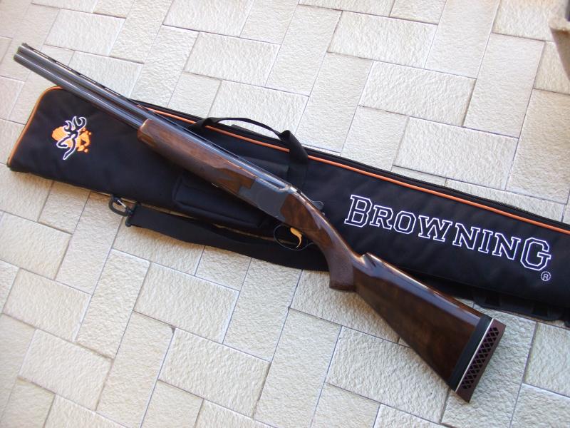

Algunos de nosotros tenemos de estas después de años de búsqueda, yo mismo tengo una Browning B25 de 1971 comprada de segunda mano a un ciudadano Belga.
Ya ves que la cosa no es fácil.
También es importante probar los diferentes sistemas, no todos son iguales, existen dos mayoritariamente, el sistema Boss and Co y el sistema Browning y después una cantidad de variaciones sobre el sistema Boss and Co interminable, entre ellos Beretta, Perazzi, Winchester actual, etc....
El sistema Browning es exclusibo de ellos y lo emplean las Browning y las Miroku, Japonesas.
La superpuesta mas famosa de todos los tiempos es la Browning Superposed también llamada B25, fue diseñada por el mismísimo John Moses Browning y terminada pos su hijo Val Allen Browning, una autentica obra maestra y el patrón sobre las que durante décadas han sido comparadas todas las demás.
