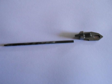

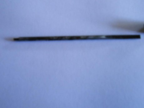

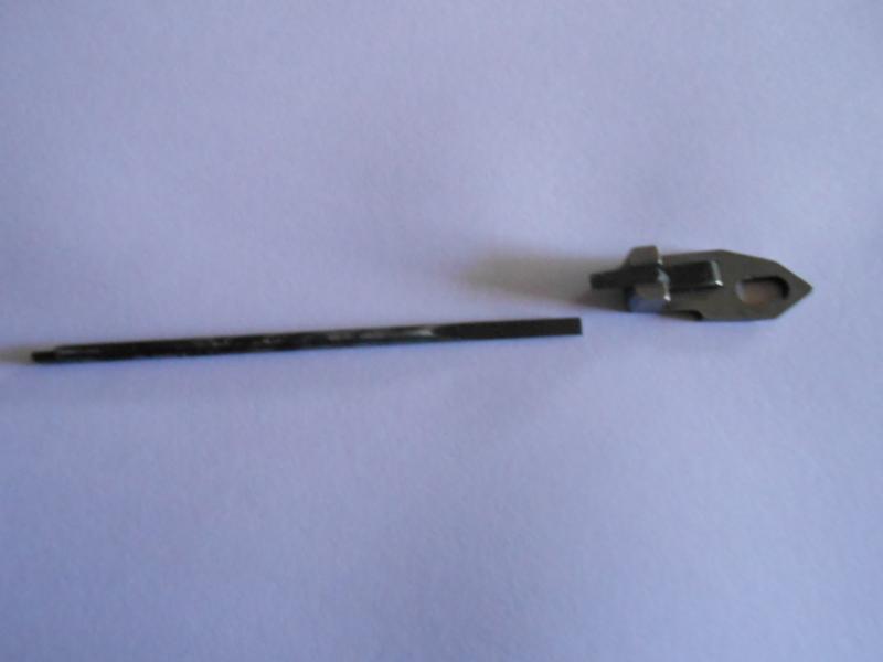

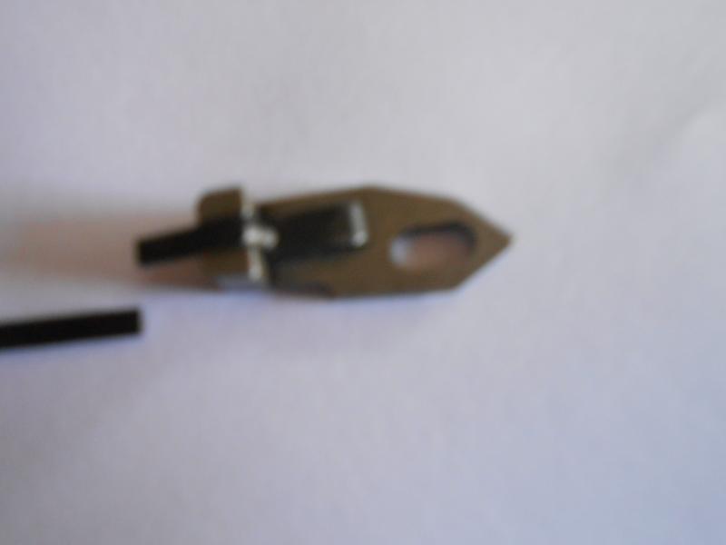

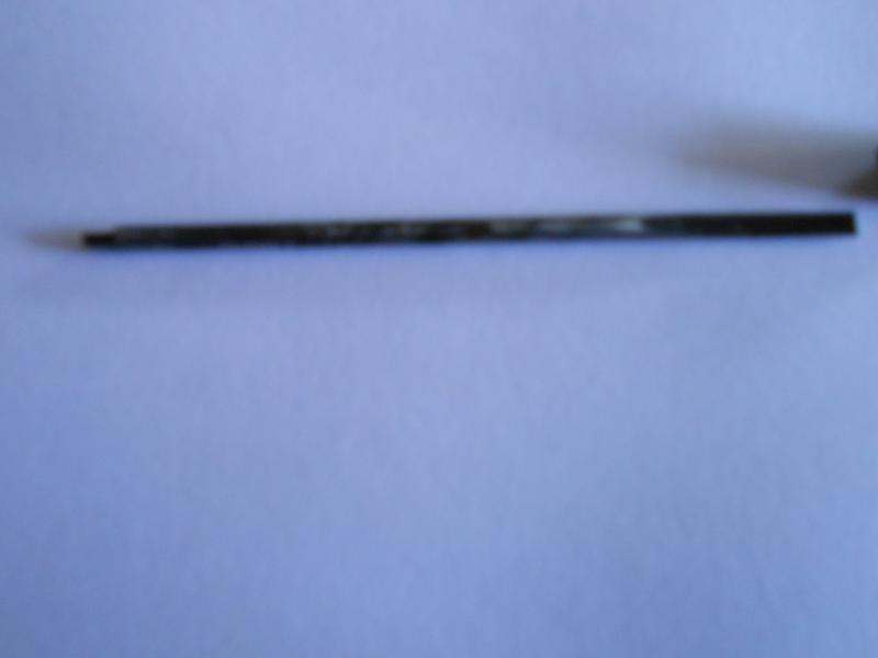

Mensajepor Murillo481 » 04 Jul 2018 18:20
Hola muchachos, por fin he encontrado la averia en el expulsor izquierdo de mi escopeta Franchis alcione tiene el esparrago que va en la bascula del martilla que empuja el expulsor cuando se abre o dispara, me podeis indicar donde encontrarlo, mando fotos
