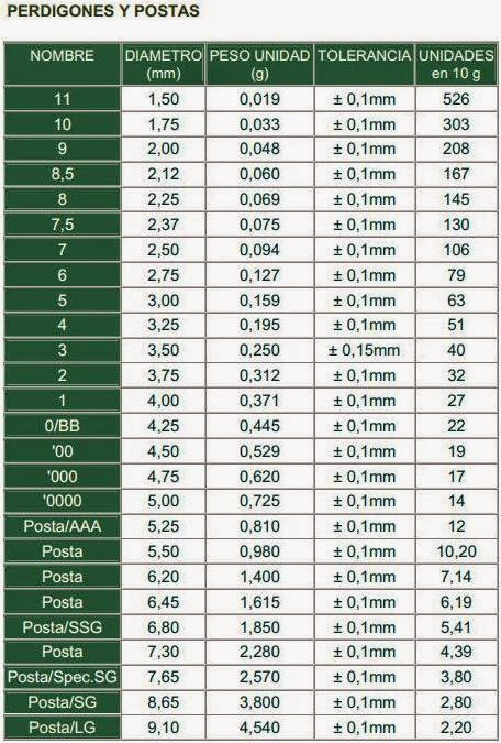

Hola. Muchos de los que no competimos y vamos a tirar sobre todo por diversión, usamos 28 o 24 grs indistintamente para todo, sea FU o FO, y por diferentes motivos, que básicamente son que los de 24 son más baratos y que con los de 28 se piensa que rompemos algún plato más, hasta el punto que los que usamos este gramaje habitualmente tiramos incómodos con 24.
Someto esta cuestión a opinión. ¿Realmente se notan solo 4 gramos de perdigones de diferencia?, ¿alguien ha mirado cuántos perdigones de 7,5 hay en 4 gramos?...
Gracias por adelantado

13x28=364
13x24=312
52 plomos de diferencia, un 15% mas ...

Balisticamente mas carga,mas distancia,mas densidad.Otra cosa a tener en cuenta es el diámetro del perdigón de ahí la aceptación del cartucho italiano por los tiradores de plato.
El perdigón español 2,37 de diámetro en 7,5,el 7,5 italiano tiene 2,40mm. Algunos fabricantes como Armusa,también cargan sus cartuchos con perdigón de 2,4 mm.
Resumiendo mas carga,mas alcance,mayor diámetro de perdigón mas alcance pero perdida de densidad.

Gracias Jgarcia76, no sabía que 1 gramo son 13 perdigones del 7,5. Y a Monchi y Maino por vuestros consejos.

Aproximadamente
