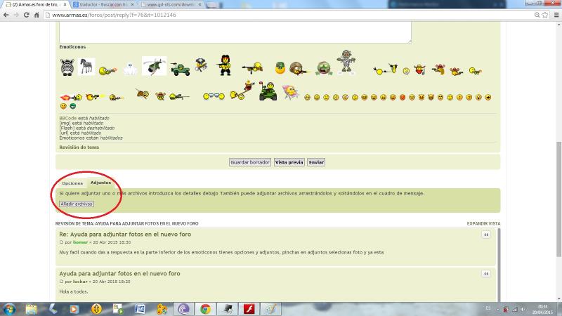

josepsierra
Mensajes: 2429
Registrado: 28 Oct 2011 17:01
Re: Superpuesta Browning FN
Mensajepor josepsierra » 01 Dic 2017 16:55
Solo se pueden colgar tres imágenes por este método.
Te pongo un enlace a un hilo de los aficionados a las FN Browning, en el encontraras cosas interesantes y veras nuestras B25.
https://www.armas.es/foros/escopetas-de ... ng-1013610
Saludos,Josep.

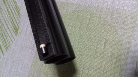

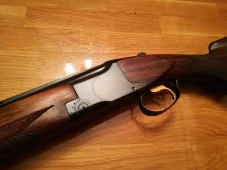

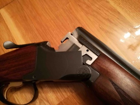

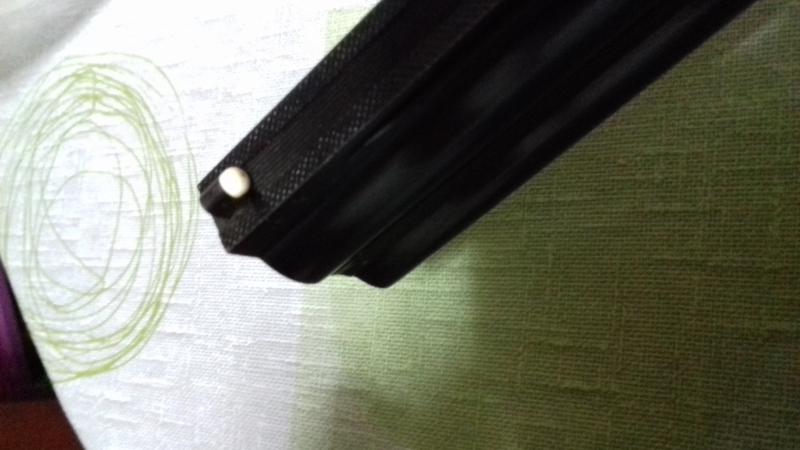

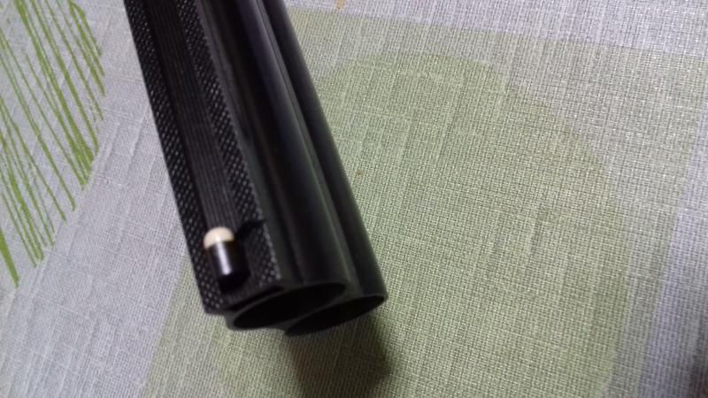

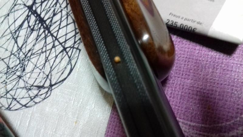

Josep, no acabo de entender el tema del punto de mira, por ello te pongo unas imágenes de los de la miá para que compares.
La mia es una FN Browning B25 A1 tipo Broadway de trap de 1971 y es totalmente original, jamas ha sido restaurada, solo se ha modificado las distancia de la culata y el pich de la misma para adaptarla a mi.
Dos imágenes del punto de mira desde diferente angulo.
Una imagen del punto de mira intermedio
Una abraçada, Josep

De entrada por lo que veo la tuya es mas moderna,pero el punto de mira de la mía ya veo que no está bien y si tengo que cambiarlo quisiera ponerle el más similar de la época posible,te mando un privado.

josepsierra
Mensajes: 2429
Mensajepor josepsierra » 02 Dic 2017 08:05

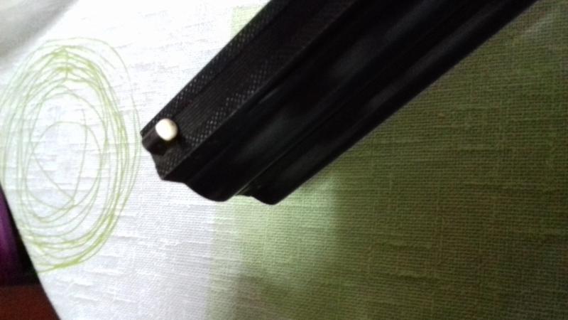

Josep la imagen que te he mencionado.

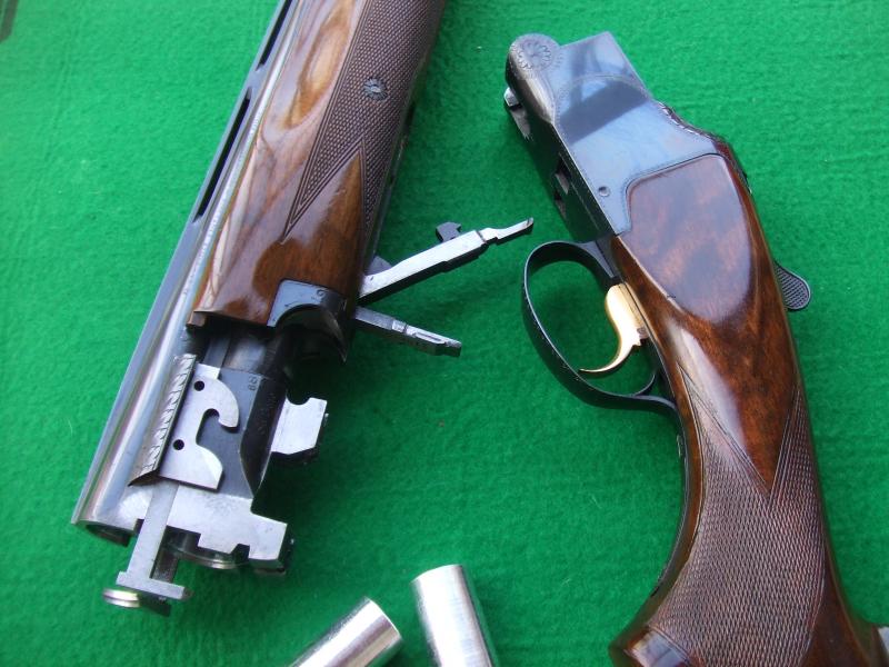

juandeoviedo
Mensajes: 889
Registrado: 19 Nov 2015 10:31
Mensajepor juandeoviedo » 03 Dic 2017 19:52
Pues en la página 2 del enlace que te puso Josep Sierra ("Aficionados a las superpuestas FN") tienes varios modelos con doble disparador, por si quieres comprara con la tuya.
