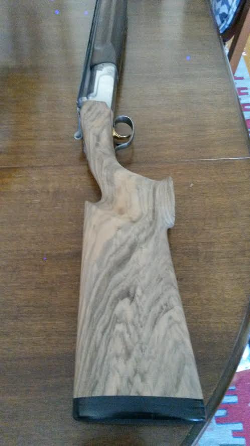

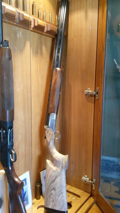

Resulta que me han hecho una culata nueva a mi escopeta de sporting y en la ultima tirada sobre 100 platos se me escaparon unos 4-5 tiros . Esta culata es algo mas larga que la anterior +- 1cm , el gatillo me cae a la mitad del dedo . Tiene un pistoles mas largo y creo que es porque se me resbala la mano hacia el final del pistolet y de manera involuntaria acciono el disparador . Alguien le ha pasado algo parecido al estrenar culata ?
PD Intentare poner unas fotos

Y porque la has echo 1cm mas larga.
Aunque suele ser problema del pistolet y del nuevo angulo que le han dado.
el dedo en el gatillo nunca debe de cojer la primera articulacion.
solo acariciar con la yema del dedo.
un saludo

La he hecho 1cm mas larga porque la original me estaba corta . Quizás me he explicado mal con el sitio donde llega el gatillo , efectivamente lo acciono con la yema del dedo. Pienso que es el pistolet ya que cuando pongo la mano al final del pistolet no me ha pasado . Gracias por tus ideas , si hay mas aportaciones serán bienvenidas

Posiblemente esa nueva postura provoca una mayor presión de apoyo del dedo, si esto es así con ajustar a un poco más de peso la presión de gatillo sería suficiente.

Gracias chinchu , es lo que había pensado , poner algo mas de resistencia al disparador

A cuantos gramos me aconsejáis dejar el disparador ??

Ya esta lo he dejado a 1.200 gr, la he probado y esta ok , veremos la próxima tirada . Y a ver si alguien se anima a dar algún consejillo

Si te han hecho la culata a medida,veo el pistolet muy hacia adelante,muy cerrada la curva para ser sporting,no se que tamaño de mano tendras,pero yo diria que el dedo meñique no te descansa en el tope del final del pistolet,a menos que tengas una mano muy grande,o un dedo indice muy largo.

Tengo la mano muy grande y los dedos largos , es verdad que como estoy en pruebas le he dicho al culatero que me quitara un poco de grosor del pistolet. La posición de la mano es totalmente abajo , tocando con el dedo meñique el reborde de abajo. tengo que acostumbrarme.
