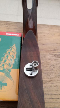

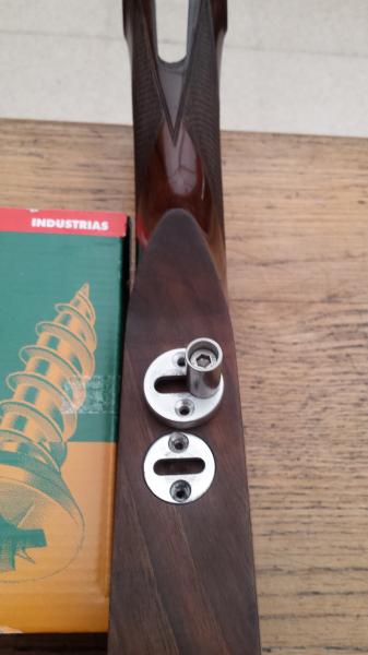

Hola Kardon,
El sistema que instala es regulable tanto en altura como en ventaja lateral, y son dos casquillos en el lomo, donde lleva los tornillos de aprieto, mas pequeños y con menos agujero que los regulables normales rectangulares, y dos cilindros en la culata donde lleva el teton regulable lateralmente y a la altura que quieras, segun las anillas que le pongas.
Voy a mirar si tengo alguna foto y te la pongo.

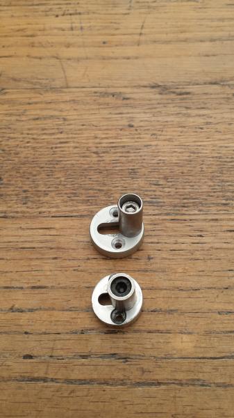

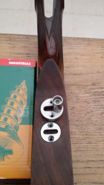

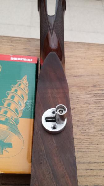

Mensajepor monchi682 » 25 Sep 2019 02:55
Te mando fotos del sistema.

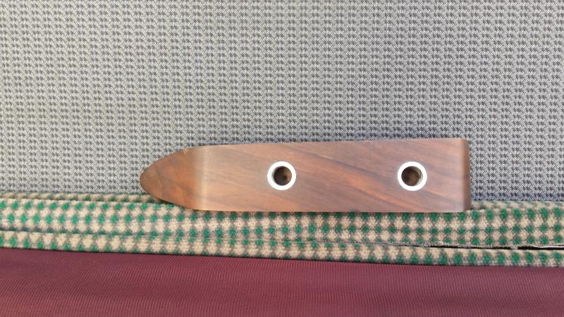

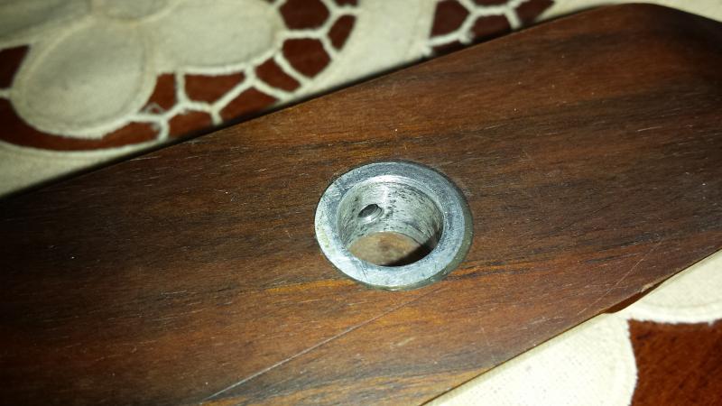

monchi682
Mensajes: 9003
Registrado: 20 May 2013 21:09
Re: Instalar lomo regulable escopeta foso

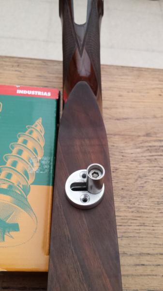

Mensajepor monchi682 » 25 Sep 2019 02:56
Mas...
Hola a todos, aunque ya me he presentado antes lo hago de nuevo y os agradezco vuestra ayuda anticipada. 70
Hola a todos, aunque ya me he presentado antes lo hago de nuevo y os agradezco vuestra ayuda anticipada. 71
