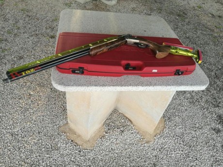

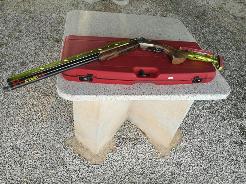

Os recomiendo las que ha creado Vicente Lorente, diseñadas exclusivamente con la experiencia de un tirador que lleva muchos años compitiendo aquí tenéis un ejemplo en color a juego con la banda elevada.

timbal escribió:Os recomiendo las que ha creado Vicente Lorente, diseñadas exclusivamente con la experiencia de un tirador que lleva muchos años compitiendo aquí tenéis un ejemplo en color a juego con la banda elevada.
Hola Timbal,si que he visto culatas de estas,incluso lleva mas regulaciones que la Perman y demás,pues se la he visto a un compañero de Albacete,y tiene regulación de caída también.
