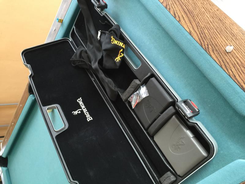

Bueno, comencemos por la puerta, como dios manda:

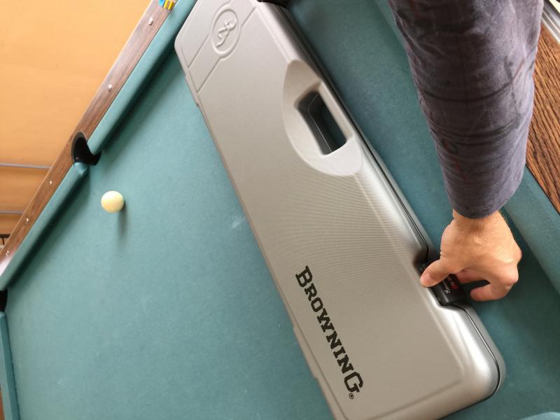

MALETÍN: fabricado en Pvc de gran calidad, similar al negrini de Perazzi, con dos cierres con combinación tipo pinza y con el interior forrado tipo aterciopelado, con sus cavidades para las cajas de sus accesorios, cañón y guardamanos y culata con batería.
SOCIO DE ANARMA 1209
Re: TEXT EXHAUSTIVO 725 Pro trap

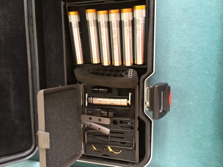

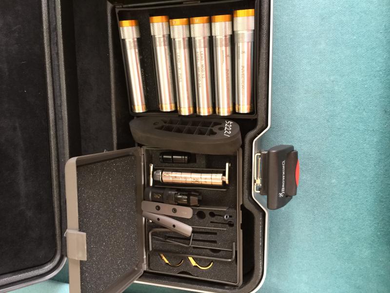

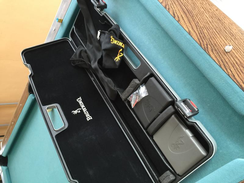

Accesorios:
- 8 polí choques ( no miré los números ) trae el xtrafull de una estrella como más cerrado hasta el de skeet.
- llave de poli choques
- contrapesas para el cañón ( 2 ) y culata 6 ( 71oz-20 gramos) para ir añadiendo peso poco a poco
- llaves Allen para quitar la carrillera y regularla
- 2 gatillos extra
- arandelas de aluminio pintadas en negro de diferente grosor para subir la carrillera
- tornillo de repuesto para no sé qué parte

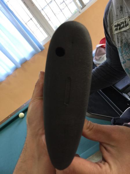

- cantonera de goma más gorda para por si quieres alargar un poco la culata.

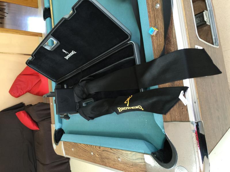

-!Fundas para guardar los cañones y batería por separado
- 2 gatillos extra

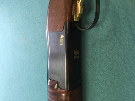

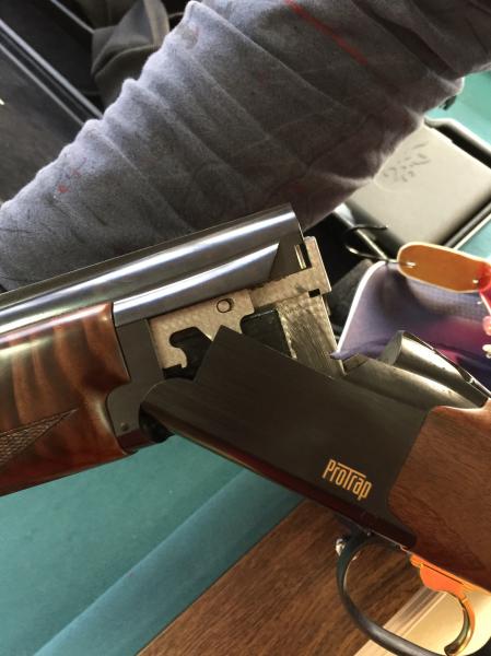

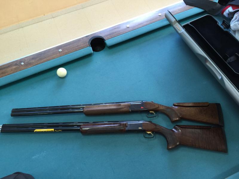

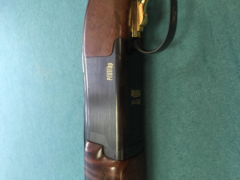

LA ESCOPETA:
Los cañones salta a la luz que o los han sobre dimensionado o puede ser que la banda ventilada sea más pequeña con lo que los cañones quedan a diferente escala que la báscula, vamos unos cañonacos!! Añadiendo los polichoques se queda muy larga.
No me gustó nada esa sensación. Al mirarlos por la recámara notas que son más bajos que los de la Gti ( han reducido la báscula )

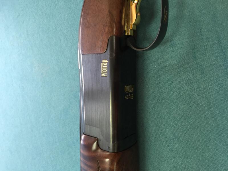

La báscula es de color titanio oscuro, sin llegar al negro zaíno, más baja que los anteriores modelos, más pequeña, a diferente escala que los cañones con lo que da una sensación de que los cañones son del 20 mm respecto a ésta. El cierre sigue siendo el típico de Browning pero más ajustado todo debido a la reducción de tamaño. Cuesta abrirla debido al ajuste de fábrica.
Él guardamanos es semi redondo y de buen agarre aunque el picado no está bien terminado, hay fallos visibles y el picado hasta se te clava en las manos, tampoco se te inserta en las venas pero molesta, al igual pasa en la culata.
La culata en este caso viene con sistema regulable en altura y deriva de la carrillera. Para mi gusto la veo muy mal hecha, delgada cerca de la batería, con el bulto de la palma de la mano y muy generosa ( ancha ) en la carrillera. Las maderas son iguales que las de mi Gti.

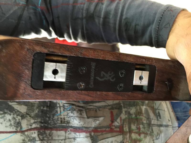

Buenas, seguimos al lío:

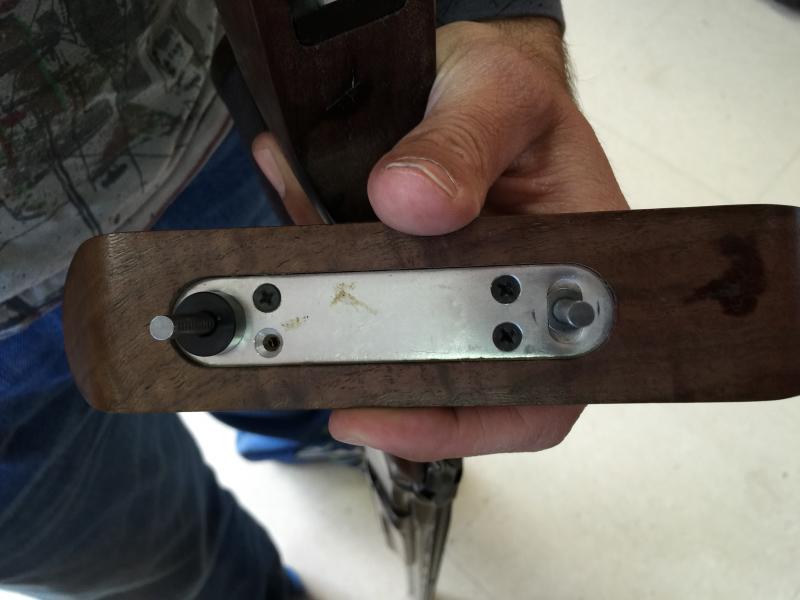

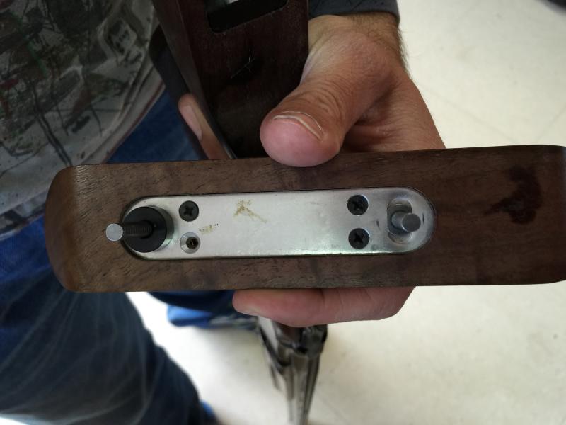

Sistema sube y baja de la carrillera:
El sistema se acciona desde la cantonera con una llave allen larga para poder soltarlo, las barras son un más finas,con muecas, que los tradicionales que solemos ver y es difícil acertar para encastrarlo ( lo veo un poco perruguero ) pero de ese modo no hace falta quitarlo para desmontar la culata y además deja sitio dentro de la culata para añadir peso y compensarla como tú quieras. Decir que le faltaba un tornillo de fábrica, un error imperdonable ( sale en la foto )

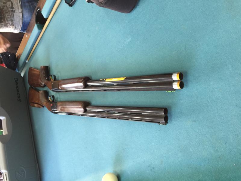

Maino, no teníamos peso para poder pesar el conjunto pero su dueño me dijo 3,8 kgs.
Josep de verdad que yo tampoco lo entiendo, una gran empresa como es Browning y los desarrolladores que deben trabajar ahí no se han podido dar cuenta del reparto de masas del que hablo, una escopeta hecha estrictamente para foso y haber cometido ese error. También te digo que hay otra persona que dicho de la boca de su mejor amigo, estaba harto de enviarla para que la reparasen, ojo que está misma persona se compró una
Mx2000 nueva de trinca y a la tercera serie se le rompió un percutor se le quedó enganchado dentro y tubo que irse desde Málaga a Sevilla para que la reparasen porque no había manera humana de quitarlo.

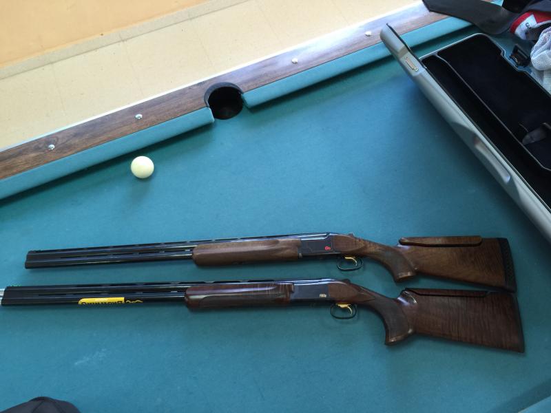

Fijaros en las fotos que puse la Gti mía y la 725 juntas la diferencia de grosor de los cañones, salta a la vista que son más gruesos, si tengo oportunidad los pesaré a ver qué pesan.

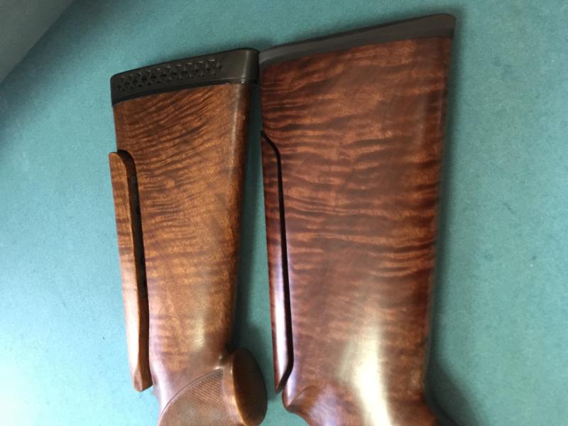

La GTI tiene el mismo veteado que la 725, se conoce que han salido las dos culatas de la misma troza.
La has restaurado o es su barnizado original?
Se ve en muy buen estado,tienes gti para rato.
Me gusta más el grosor de la 725,tiene que dar una estabilidad ese culaton.
maino escribió:La GTI tiene el mismo veteado que la 725, se conoce que han salido las dos culatas de la misma troza.
Maino mi Gti es del año 1988 y la pro trap 2016, no he cambiado la culata, solo le puse el sistema regulable en altura y deriva, así que Browning utiliza las mismas maderas desde entonces, a las pruebas me remito. Para mí le falta grosor en la parte que agarras con la mano ( pistolet) la veo descompensada, pero eso está claro que es cuestión de gustos. Da la sensación de escopeta lenta de mover justo lo contrario que Perazzi y Beretta, mi Gti se acerca más que la pro trap.
Tuve la suerte de comprar una Gti que había tirado solo unos 300 tiros, eso me lo dijo gente que conocía al vendedor, que éste heredó una mx8 de su padre al fallecer y la guardó en el maletín, de hecho costaba bastante abrirla cuando la compré y eso es síntoma de buen ajuste.
Fíjate lo que son las cosas que otro amigo que compró una mx8 la ha vendido y ha vuelto a la Gti que tiene ( mucho más antigua que la mía ) y si lo ves tirar ya lleva un 74-75 y 75-75 que yo haya visto, con la Perazzi es cierto que hizo 99-100 pero no era regular tirando con ella, tenía muchos altibajos.
