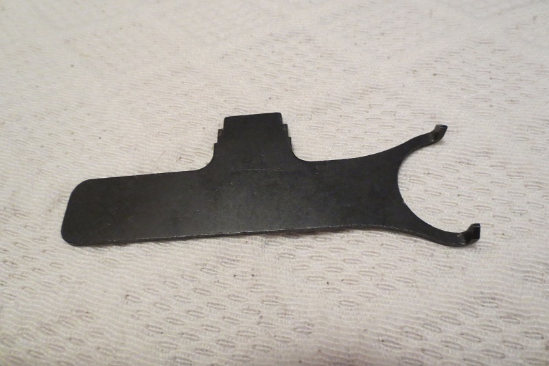

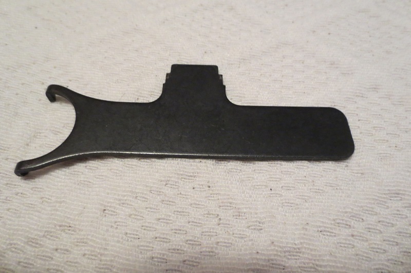

Recientemente he adquirido una escopeta Baikal MP-27EМ-1C Sporting de segunda mano.
La escopeta está en bastante buen estado y se acompaña de tres chokes marcados como IC, M y F, y una llave para chokes que creo que no es la original de la escopeta.
Las dudas que me han surgido son las siguientes:
1. ¿ Cuál es la equivalencia en estrellas de los chokes "IC", "M" y "F" ?
2. ¿ Puede haber algún problema por utilizar la llave no original para apretar o aflojar los chokes ? y si lo hubiera ¿ Dónde puedo adquirir una llave original para chokes de Baikal ?
3. ¿ Dónde puedo adquirir más chokes para este modelo de escopeta Baikal ?

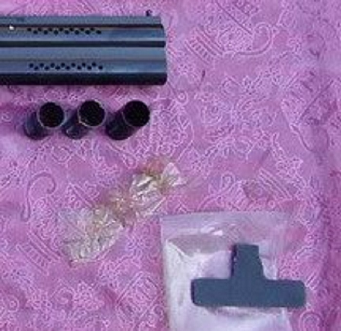

Os adjunto dos fotografías de la llave para chokes, que yo creo que no es original de Baikal, junto a otra fotografía donde aparece la llave original de Baikal.
Un cordial saludo a todos.

Hola la llaves que tienes y la original creo que se parecen y si puedes apretar con esa los chokes,claro que vale,la de la ultima foto me recuerda a la llave de browning para los invector.
IC,son 4 estrellas
M,son 3 estrellas
F,es Full o el equivalente a 1 estrella
Pero segun marcas las aquivalencias son muy relativas.

Muchas gracias monchi682 por tus aclaraciones.
Un cordial saludo compañero.
