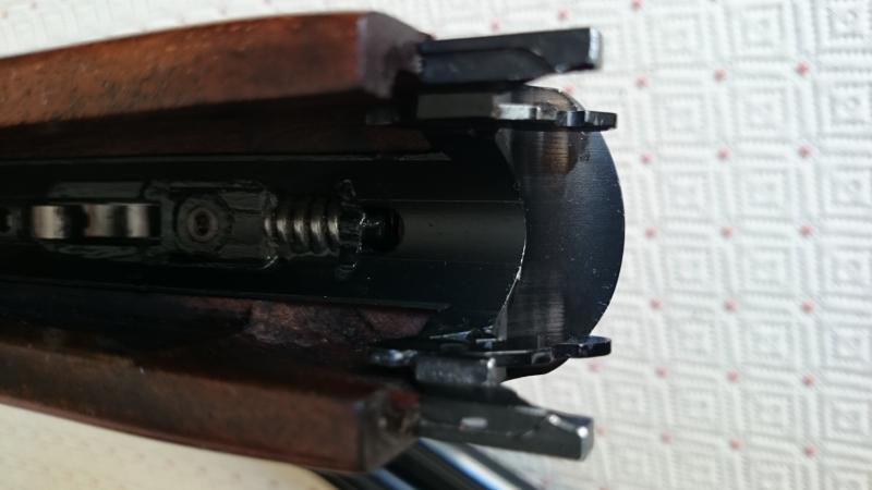

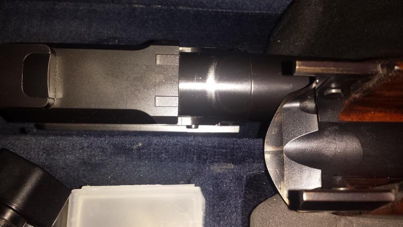

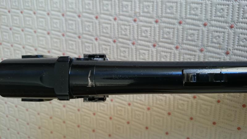

Tengo una beretta 692 nueva con 200 tiros, y ayer al desmontarla vi unos arañazos en el cañon en la parte del guardamanos, no son muy profundos, pero tampoco es solo el pavonado. Y tambien se esta marcando el guardamanos, ¿es normal? Aquí os dejo unas imagenes.

Hombre, normal no es, seguro que viene mal ajustada de fábrica y por eso roza, si puedes llévala donde la compraste y díselo al armero si tiene taller seguro que te la puede reajustar. :arrow:

Como dice timbal,normal no es,pero decirte que todas las beretta,acaban arañadas por esa parte y por la parte lateral de los expulsores,yo tuve una 686 y le pasaba y igual,y a dos compañeros,uno en una 682,y otro en una DT10,no tan prematuramente ni tanto como aparece en tus fotos,pero con seguridad te lo digo mañana,pues me juntare con dos que tienen 692.

Mi 692 tiene exactamente el mismo arañazo. Siempre se lo he visto desde hace un año que la compré. A ver qué dice Monchi cuando pueda

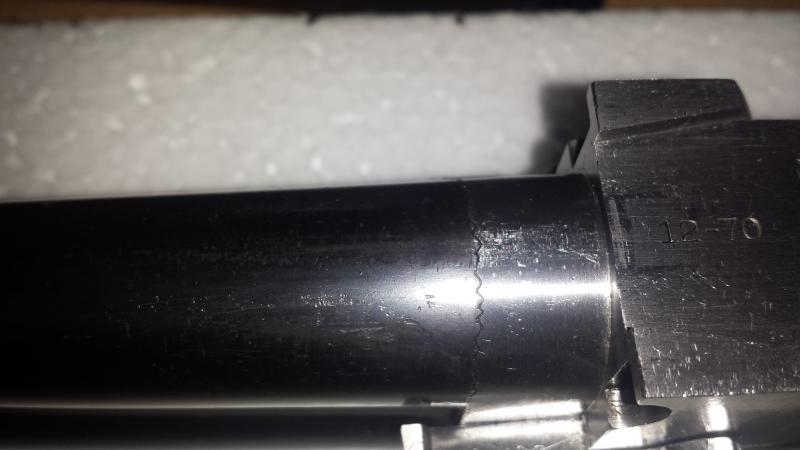

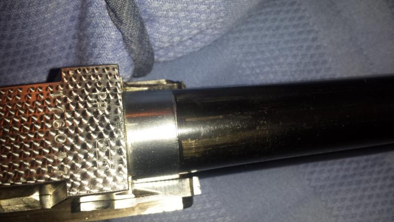

Casualmente en el mismo sitio aunque parece menos profundo. Estas fotos he pasado a jilguerin, las pongo para mostrarlas

Como le he comentado a jilguerin,hoy no he visto a mis dos compañero que tienen las 692,pero mañana si no quedo con ellos los llamo y que me manden unas fotos.
Una pregunta que os quiero hacer,cuando le poneis el guardamanos a los cañones,sin poner la bascula,se mueve el guardamanos o esta bien sujeto?

Pues efectivamente se mueve. Lo acabo de probar también con la lanber trap y ésta no se mueve nada

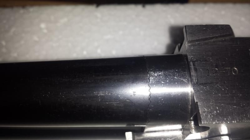

Pues creo que os voy a sacar un poco de dudas,y va a ser normal y signo de buen ajuste,sin importar marca,pues yo la blaser f3 la tengo nueva y lo tiene,cada marca le hace los arañazos a su manera :mrgreen: :mrgreen:
Tengo una beretta 692 nueva con 200 tiros, y ayer al desmontarla vi unos arañazos en el cañon en la parte 80
Blaser f3,esta se parece mucho a la vuestra
Tengo una beretta 692 nueva con 200 tiros, y ayer al desmontarla vi unos arañazos en el cañon en la parte 81
Perazzi mx8
Tengo una beretta 692 nueva con 200 tiros, y ayer al desmontarla vi unos arañazos en el cañon en la parte 82
Aramberri fuego,se nota menos pues los cañones son cromados

Pues mi guarda manos no se mueve ni un milimetro, que lo acabo de mirar

Investigando en el tema tiene su explicacion logica,pues es la parte del cañon,junto con la delantera metalica del guardamanos,donde roza la bascula al hacer bisagra,y bascular los cañones al abrir la escopeta,a si que no os asusteis que es normal,y signo de buen ajuste,si no hiciera el roce es cuando tendria holguras.
