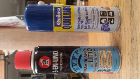

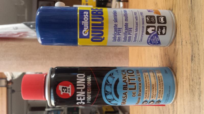

monchi682
Mensajes: 9008
Registrado: 20 May 2013 21:09
Re: Engrasar nuestra escopeta
Mensajepor monchi682 » 21 May 2015 19:44
Jilguerin17 escribió:Y que marca de grasa me recomiendas para darle? (Marca)
Grasa blanca de litio tienes la de 3 en 1,tanto en spray como sintetica en tubo,el lubricante de teflón de la marca quilosa(quilube),y lo tienes igual en spray o en sintetico en tubo.
Y grasas blancas para armas las que anteriormente te mencioné.
