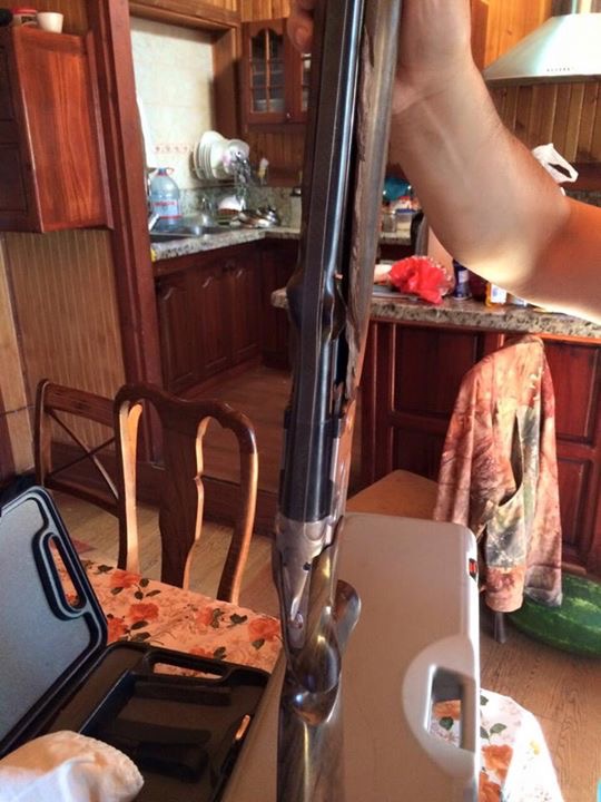

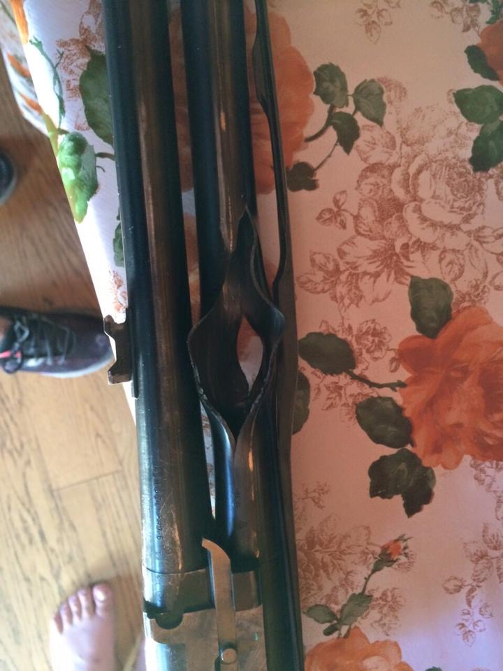

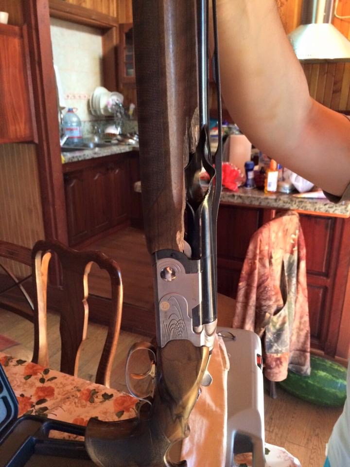

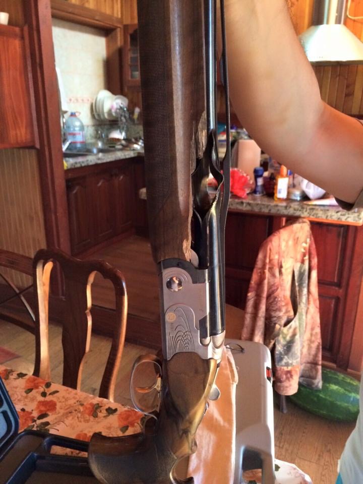

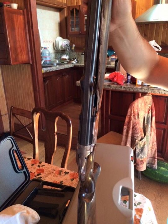

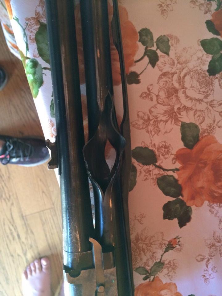

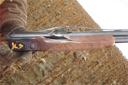

No es por contracecir ni aguar la fiesta,pero mirar una fotos de una 682 gold E Trap,tirando con cartuchos de 28g,y una 686 Onyx de caza,las dos Beretta y reventadas por el mismo lado,que me mandó un compañero del foro,a parte en competición yo e visto reventar una Lanber y varias Beretta,por el mismo lado que la de las fotos.
La 682 Gold E Trap.

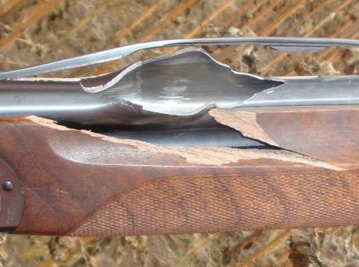

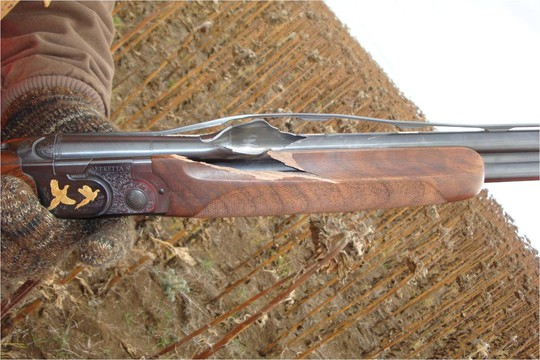

Mensajepor monchi682 » 14 Ene 2015 20:56
La onyx 686 de caza.
Con esto no quiero decir que Beretta sea mala,habra sido una serie que ha salido defectuosa,pues yo tuve una 686 E Trap,con la que pegue muchísimos tiros,y nunca me dio ni un problema,aunque si ha salido una serie o partida defectuosa lo tendrían que avisar y cambiar los cañones a los usuarios,mas que nada por no causar desprestigio dado la marca que es.

Utiliza bajo gramaje, escopeta de no un solo cañón, miras si después de disparar hay tacos en el cañón, si no los hay entonces cargas, nunca la apoyes en la tierra para que no se haga un tapón de tierra. Cómprate gafas balísticas.
Lo curioso de las fotos es que se ha reventado por el cañón superior, que es el que menos tiros da...
A mi me dan desconfianza las escopetas tipo Beretta 682 tan finas de báscula y de apariencia delicada y tan caras, miedito que me dan xD. Y curiosamente la foto de la que se rompió es esa.
