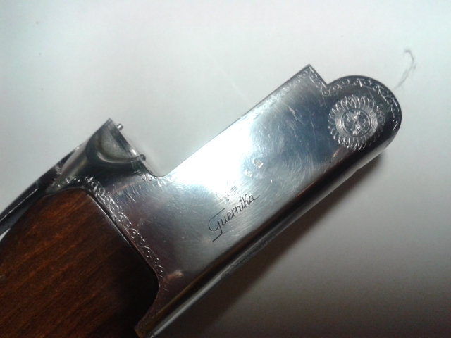

El lunes le deje al armero la escopeta para que me pusiera una cantonera mas larga
Estaba nueva y de coleccion
Hoy la he recogido y ahora acabo de mirarla detenidamente
Esto me encuentro
Buenas tardes!!
El caso es que me han dicho que lo mejor para pillar soltura en el tiro con los dos ojos 80

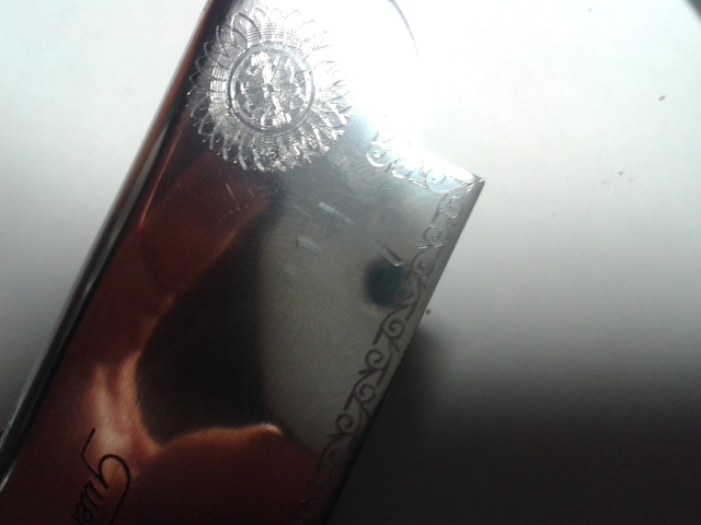

Mensajepor Iberiano » 19 Feb 2014 23:41
Este es el otro lado que aun esta peor
Buenas tardes!!
El caso es que me han dicho que lo mejor para pillar soltura en el tiro con los dos ojos 90

Mensajepor monchi682 » 20 Feb 2014 01:17
Iberiano escribió:Este es el otro lado que aun esta peor
No me jodas,que faena!!,capaz a sido de cogerla en el torno directamente.
Aunque difícil solución tiene,yo le diría algo,estoy yo con todo el cuidado con la bascula de la Topace,que todavía no le he montado en la culata,hasta que no le acople la cantonera,y que haga esto un profesional.
Si los arañazos no son muy pronunciados,intenta pulirlos con los discos de fieltro y pasta de la dremel,pero primero ve y díselo,a ver que solución te da,y no se la dejes,que te lo haga en tu presencia.
Iberiano
Mensajes: 137
Registrado: 23 Dic 2013 16:07
Re: Presento mi Aramberri Guernika y pido consejos para plat
Mensajepor Iberiano » 20 Feb 2014 01:31
Pues compañero estoy desorientado.
Vamos lo normal seria que me diera una nueva, o pagara una bascula, que para eso la ha roto encima de cobrar por ella.
Pero en este caso no hay nuevas
Que me recomiendas que le pida o diga??
P.D: y si, tiene toda la pinta de que la ha puesto directamente en el tornillo.
Hasta yo cuando taladre la palanca puse un carton, y este "profesional" hace asi las cosas... tiene delito
monchi682
Mensajes: 9003
Registrado: 20 May 2013 21:09
Mensajepor monchi682 » 20 Feb 2014 09:36
Hola iberiano.
Pues de buenas y de entrada no te lances,simplemente llevasela y dile que si le nota algo raro,si dice que no,pues le dices lo que hay,y que te de explicaciones del porque,cuando se pueden poner medios para que eso no ocurra.
Segun las explicaciones que te de,le dices que quieres una solucion,pues tu la escopeta la compraste con la bascula impoluta y sin arañazos,que cuesta mas que si hubiera estado asi,pues si tu la quisieras vender ahora,arañada tendrias que bajar mucho el precio,y eso si alguien te la compra,porque son escopetas que la gente las busca por ser aramberri y conservarlas.
Compañero si te digo la verdad,aun no siendo mia la escopeta,cada vez que veo las fotos me cabreo y me indigno,a si que,ya te entiendo como puedes estar tu,pues nos gusta cuidar las cosas y mimarlas,y ya no solo eso,coño!!,tener un poco de cuidado,es nosotros ,para hacer los arreglos y le tenemos puesto cartones o espuma al torno para no arañar las cosas.
Bueno compañero ya me contaras en que ha quedado la cosa,suerte y un cordial saludo
