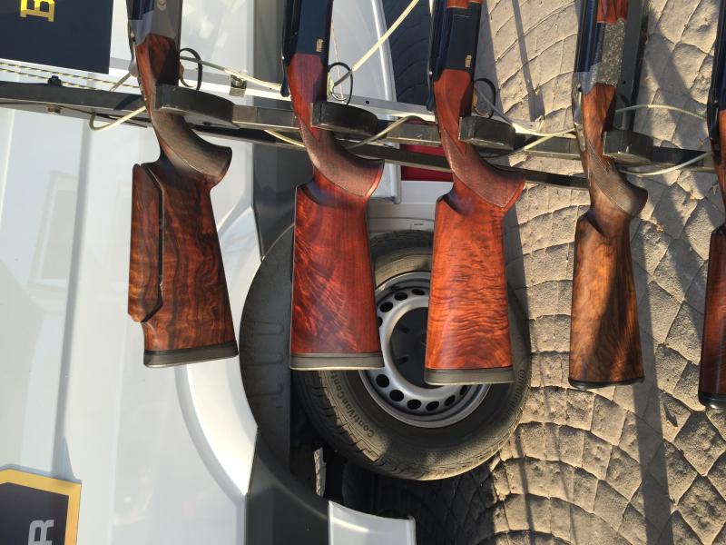

Aquí las podéis ver en directo! Os aseguro que son
Impresionantes, una cosa que me llamó mucho la atención es la diferencia en las culatas, se nota que llevan más madera, son culatas más robustas ya no son las culatas delgadas y ligeras a las que estamos acostumbrados a ver en la saga Browning además de diferentes tonos según versión, en las manos son IMPRESIONANTES! La de banda alta cuando te la metes en el hombro simplemente apoyas la cara y ya está tu cuello dice
" ALELUYAAAA" por fin!!. Por otro lado el guardamanos es de la saga " 525 " que para mí es un error porque como el guardamanos de mi Gti no hay ninguno, sobre todo para el que tiene las manos grandes.
Cuando la abres se nota esos mm que le han bajado a la báscula ( tiene menos acero, obvio) y ese punto de mira de fibra óptica le queda muy bien aunque le resta el encanto años 80 del punto blanco, pero claro aquí han querido innovar, han querido dar un golpe en la mesa hacia la modernidad y creo que lo han bordado.

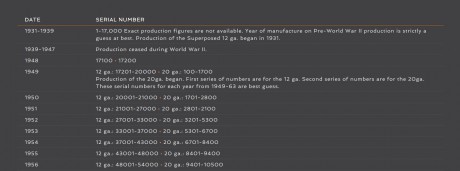

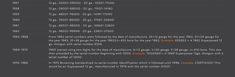

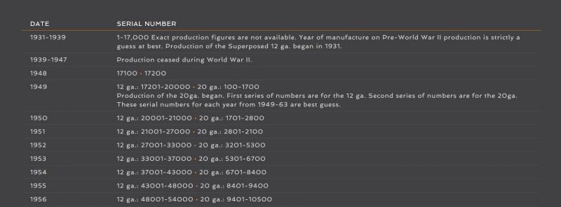

Te pongo dos imágenes capturadas de la pagina oficial de FN Browning, de la sección John M.Browning Collection, para que tu mismo puedas saber el año de tu B25, si tienes algún problema para hacerlo ya me dirás.

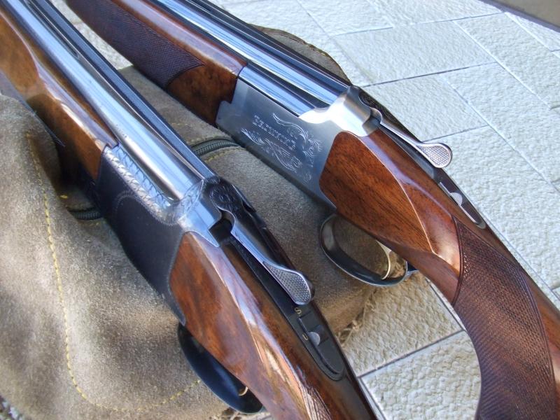

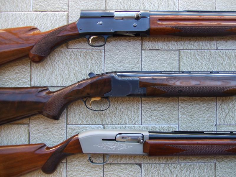

Eso si, una imagen para poder ver esa Miroku y como no, la B25, no estaría de mas, para que te animes te pongo una imagen de las mías, una B25 y una B325.
Un afectuoso saludo, Josep

Tengo un problema para aclararme ya que la numeración sólo tiene cuatro dígitos 59** con lo cual aun aplicando la parte donde dice que a las superpuestas se le añade el número del año a partir del 62 no me cuadra. Podría ser del¿ 69 al 75?
¿0 se han comido alguna cifra? Por cierto en la guia solo me han puesto FN aunque en el cañón pone tb. patente Brownig
(Pero también tengo un revólver Santa Bárbara de avancarga guiado como REMINTONG, así que todo es posible)

Aclarado, en el cañón Sí ESTÁ la S2 detrás del número mientras que en la guia no consta, o sea que año 1962.Un año más joven que yo, vaya por Dios,... ((¿o no es así?? )
Lo que desconocía de ella es que el pasamano es de subir y bajar SIN separarse del cañon al que va con un tornillo o pasador prisionero. Ventaja de que no se te olvide o caiga o pierda. Numerito que montaron en la IA porque el propietario la habia heredado y no usado desde más de una década atrás (por haber perdido parte de la mano diestra en un accidente) y ni los guardias ni yo lo sabiamos hasta que por deducción si el pasamanos va para adelante tiene que encajar hacia atrás :oops: :oops: :mrgreen:

AHORA SÍ DEL TODO :oops: (Supongo)
Debajo de la palanca de apertura pone además de los cuatro dígitos 59** la S72 con lo cual aun es más joven, del año 1972.Sólo 44 añitos :mrgreen:
Pero si llega a ser por la guía con cuatro números va que chuta.

Vaya, el fallo fue mio, pues te puse las tablas pero no te dije donde tenias que mirarlo, en las Browning superpuestas el numero siempre viene debajo de la palanca de apertura.
Lo has interpretado bien si pone el numero y a continuación S72 es que es de 1972, la miá pone S71 lo que quiere decir que es de 1971, un año mas vieja que la tuya y 10 años mas joven que yo.
Por cierto, creo que los dos somos de 1961 jajaja, a mi en la guía si que me viene el numero la y el S71 y en marca, me pone Browning, esto de las guías va como va.

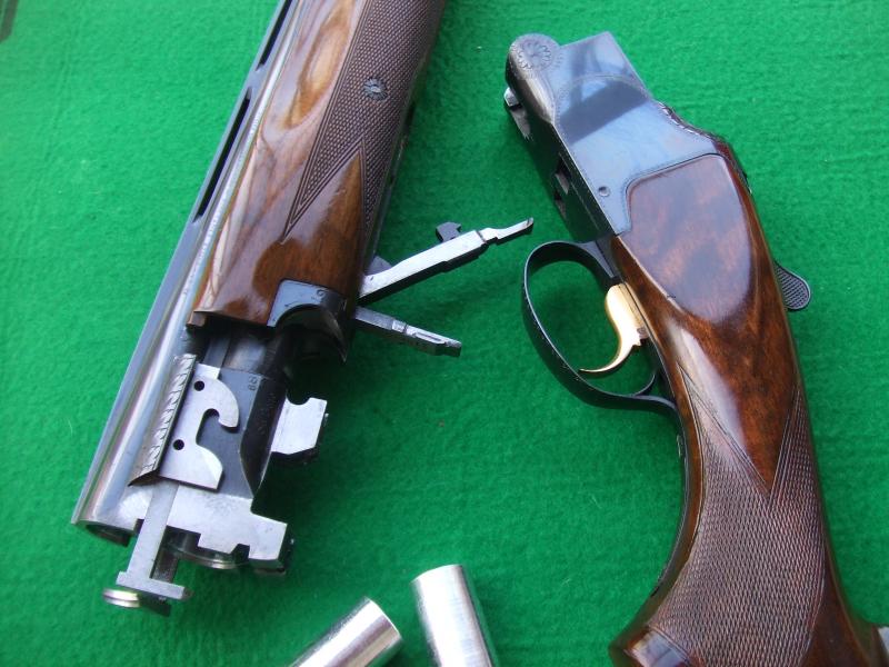

Lo de el guardamano también tiene su miga, Browning lo diseño así por dos razones.
para poder ajustarlo al máximo y con el tiempo no se produjera juego entre el y los cañones.
para que no se pueda extraviar o caerse, si caen los cañones se caen con el guardamano claro, pero lo lógico es que teniendo menos piezas sueltas se tiene menos posibilidades de que esto ocurra, esa fue su lógica.
Este sistema solo fue reproducido después por la B125 y ninguna otra mas, se opto por los guardamanos desmontables.
A mi me gusta, lo encuentro muy personal y currado, lo que pasa es que con los años este sistema acaba por marcar un poco los cañones en el tramo hacia delante que desliza el guardamano, nada preocupante pero claro queda la marca y estéticamente no es lo mas bonito.

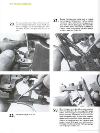

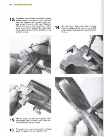

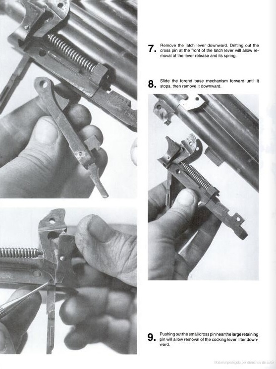

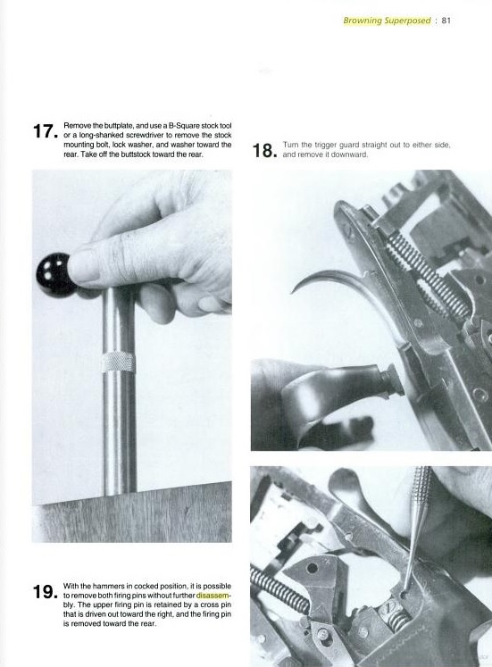

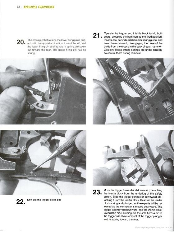

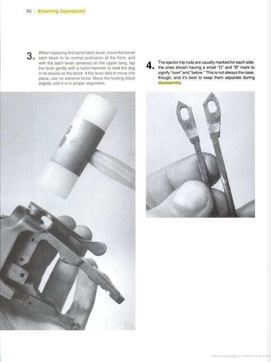

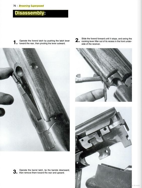

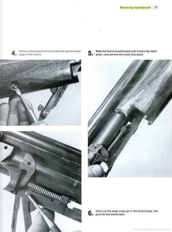

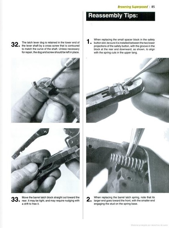

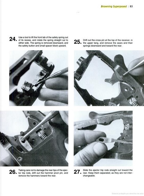

Estoy pensando que a este hilo ya le esta faltando un tutorial para poder desmontar y montar una B25, tengo uno, son difíciles de encontrar, esta en ingles y es antiguo, pero creo que puede ser de ayuda a los usuarios de esta genial escopeta.
Se trata de una secuencia de 12 imágenes en blanco y negro con el texto en ingles, estas imágenes las descargare directamente de mi ordenador para que así no se puedan perder, porque si cuelgas las imágenes directamente de la red están se acaban perdiendo en muchas ocasiones, como en este hilo ya esta ocurriendo en algunos post, es por ello que las cosas que considero mas importantes las descargo directamente de mis archivos personales, al solo poder colocar tres por post, serán cuatro post en sucesión de imágenes los que encontrareis, ello también las beneficiara, por el hecho de poder ampliar dichas imágenes, para poder ver y leer al detalle.

Bueno ya esta, lo dicho, espero que sean de utilidad para todos los compañeros y aficionados.
Un afectuoso saludo,Josep

Caramba Josep sigues superándote. Este manual de cómo se desmonta una B25 es toda una aportación. Aunque los habrá como yo que no creo que lo hagamos nunca, porque ni tenemos habilidad con las manos, ni herramientas adecuadas, ni nada. Soy un enamorado de las escopetas, pero jamás he desmontado ninguna de mis escopetas. Pero está bien tenerlo, sí señor.
Mil gracias

Cierto, una cosa es una saut que son cuatro piezas (sin desmontar el grupo del disparador) y otra una superpuesta o una paralela que son algo más "compacto" por decirlo de alguna manera.Aunque bueno es saberlo por si se diera el caso
creo que siempre lo hará mejor un buen mecánico armero que no un aficionado como podemos ser la mayoría.
