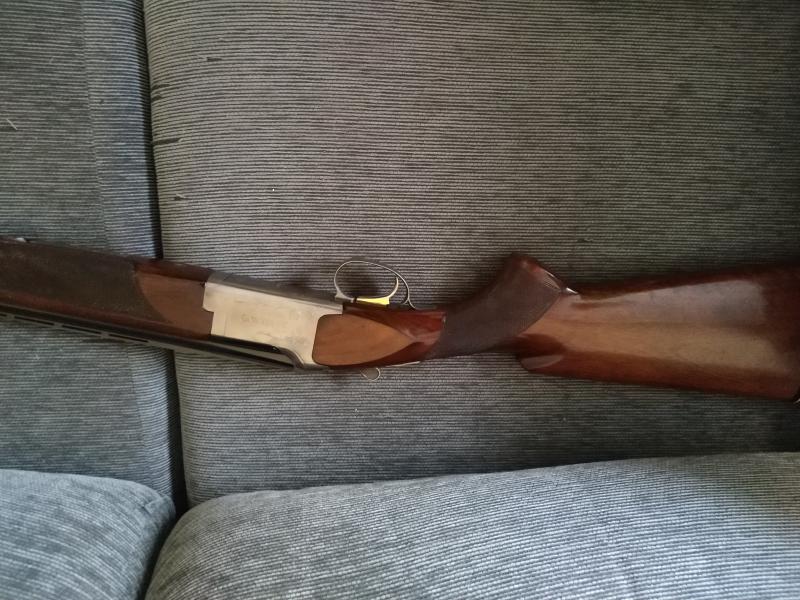

Por la reserva de la palanca parece que tiene bastante uso, la cantonera parece la original y la culata parece no estar cortada. Supongo que por ese precio nueva no estará, tienen otra en ese precio pero con choques más abiertos y banda de 12 mm que se ve peor que esta.
Una pregunta que me surge cuando veo estás escopetas de la misma época que la mía y tienen el gatillo completamente dorado al menos como en esta que he puesto conserva bastante el dorado como muchas que he visto, sin embargo la mía que tiene ese mismo gatillo es completamente plateado sin ningún resto dorado por ningún sitio. Puede ser que lo trajese plateado de fabrica o le han podido quitar cualquier resto dorado después? Pues me extraña que se quite el dorado completamente solo con el uso....por suerte a mí me gusta más plateado que dorado.

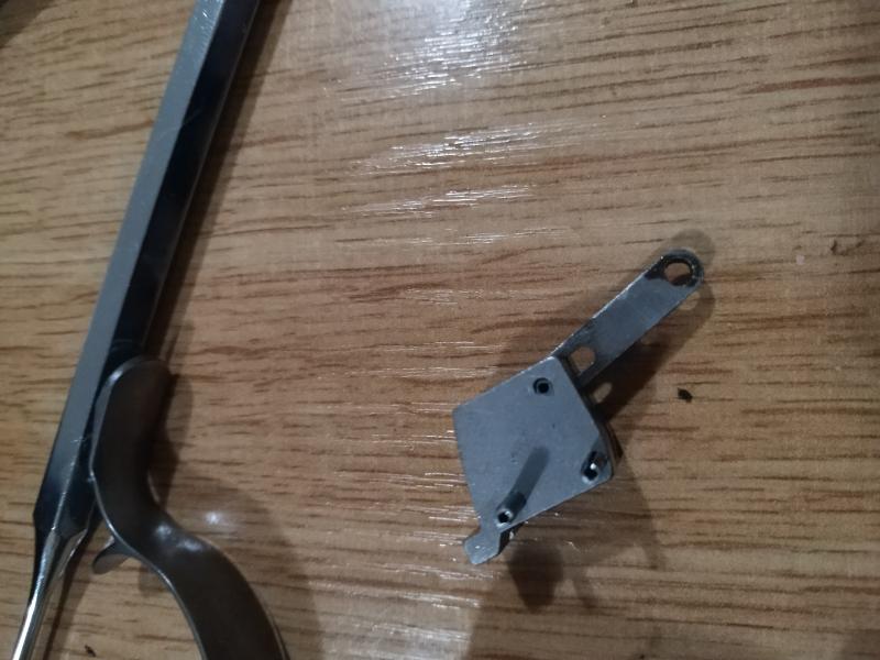

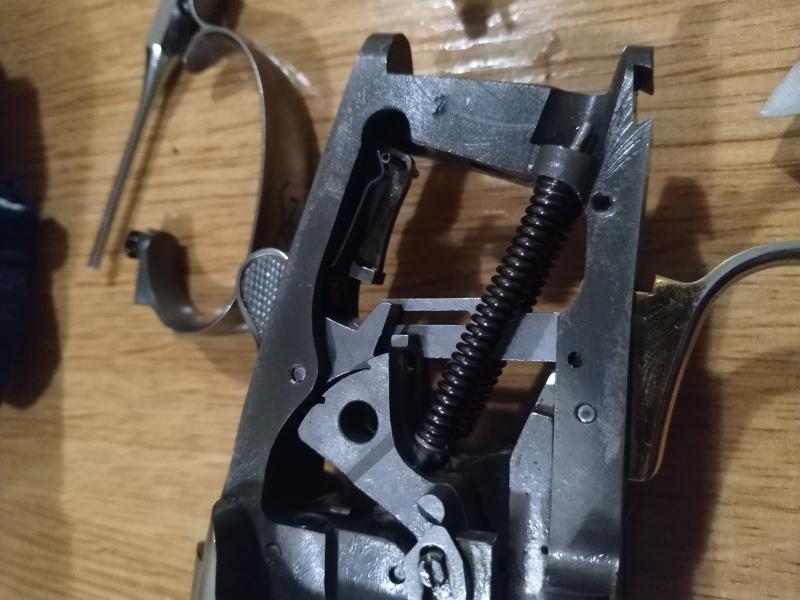

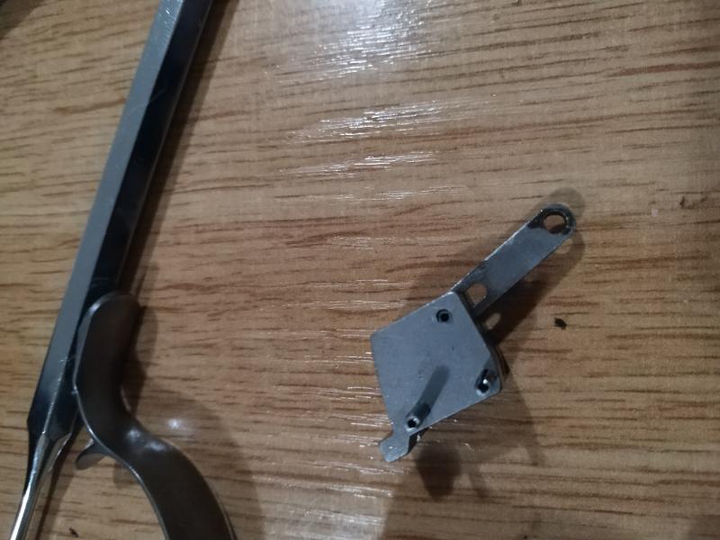

Aunque tiene sus años ha funcionado bastante bien la tenemos de segunda escopeta y últimamente ya que solo la saco para limpiarla he notado que falla el segundo tiro es de inercia pero no veo nada raro...
Alguien sabe algo del tema??
Mando foto con la pieza que debe retroceder y cambiar al segundo tiro.

Jose82 escribió:Aunque tiene sus años ha funcionado bastante bien la tenemos de segunda escopeta y últimamente ya que solo la saco para limpiarla he notado que falla el segundo tiro es de inercia pero no veo nada raro...
Te falla con cualquier munición o solo con 24grs? Lo digo pues como he explicado en otros post mi B25 me empezó a fallar después de un cambio de culata este invierno con 24grs debido a que no tenía el suficiente retroceso, mi armero le ha puesto un muelle más flojo al balancín y estoy pendiente de probarla.

Jose82, buena escopeta la B325. Tuve una y no puedo más que decir cosas buenas de ella. La compré en un momento de bajón en foso y que estaba desmotivado. La usé para compack, con cañones demiblock, polichokes y carrillera regulable, y me encontré muy a gusto con ella y me devolvió las ganas de tirar.
En cuanto a lo del segundo tiro y siendo inercial habría que probarla con munición real si lleva tiempo sin usarse. Con aliviamuelles, prueba después de tirar el primero a ponerle el seguro, cambiar el selector de tiro, quitarle el seguro y disparar. Si aún así no tira el segundo y limpia como se le ve de grasa antigua que pudiera agarrotarle el disparador, no me preocuparía demasiado hasta probarla con cartuchos de verdad. Piensa que en un inercial si no dispara el primero no monta el segundo. Yo tuve una Beretta 682 de las primeras que nunca disparaba el segundo con aliviamuelles y nunca me dio un problema en real. Lo que pasa que mucha gente se queda incómoda y quiere ver los dos disparados porque piensa que el muelle del segundo queda en tensión, pero no es así.

Esa del anuncio se ve un poco machacada (madera rayada, pavón gastado) y aunque es una escopeta dura y seguro que se le puede dar un repaso para ponerla guapa, no es escopeta para Monchi.
En cuanto a tu gatillo plateado. La B25 lo tenía negro en los años 50 y 60 y fue en los 70 que lo pusieron dorado. Si está plateado es porque se gastó parte del baño con el dedo y para que no se viera feo le quitaron todo creo yo.
Hola Juan, si imagino que buscará algo en mejores condiciones aunque tenga que pagarlo. Con respecto al gatillo supongo que será como dices, lo habrán pulido para quitarle los restos de dorado.

Con municiones real no he probado aun.
Con el selector si dispara.
Me refiero a. Que tengo que darle un golpe mas fuerte que antes para que el péndulo cambie al segundo.
La he lubricado y hoy parece que haya mejorado.
Ayer al sacarla del maletín después de un año más o menos como tengo costumbre siempre la dejó limpia y disparada.
La monte y probé a disparar ,no iba ( cosa lógica porque estaba descargada de la última vez)
La abri y no monto los martillos, después de varias veces cargo y al principio no iba ni el primer tiro
Noto como un recorrido extraño en el gatillo y le cuesta volver a su posición de reposo.
Hoy ya va bien.
La llevaré de todas formas a que la miren.
Otra cosa que he observado, la aguja del segundo tiro esta como si no tuviera muelle cosa que al primer disparo no le pasa.

Mensajepor maino » 19 Abr 2020 16:27
El segundo tiro no tiene muelle la aguja.
Cuando cargas, los dos martillos deben accionarse para atrás , el retroceso una vez disparado el primer tiro, es lo que mueve el péndulo encargado de accionar el segundo martillo,una vez apretado el gatillo.

Mensajepor Jose82 » 19 Abr 2020 17:22
Gracias maino me llama la atención exactamente no tiene muelle no se el porque.

Mensajepor JSA » 21 Abr 2020 12:22
El muelle de la aguja inferior, cumple la función de retraer esta para que no tropiece en la boca de la recamara del cañón inferior, al abrir y cerrar la escopeta. En el cañón superior, no se necesita.

Mensajepor Jose82 » 24 Abr 2020 09:26
No lo había pensado muchas gracias, desde que la he limpiado ya no falla ahora va perfecta.
