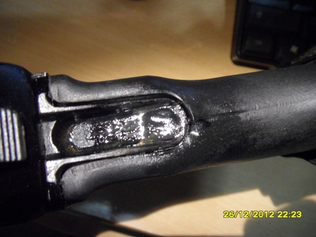

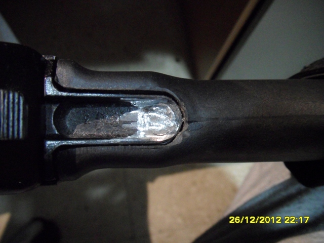

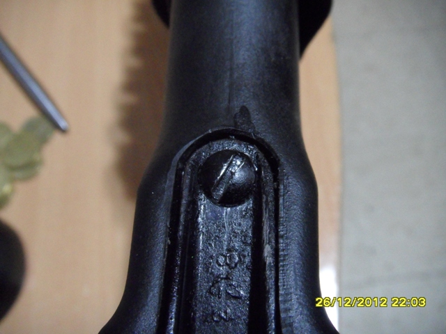

Buenas Noches muchachos, os pongo mi solución personal al tema de la culata de la escopeta SAIGA.
Según la ICAE el problema de estas escopetas es que su culata es fácilmente eliminable con un destornillador, así que se trata de eliminar esa facilidad, pues lo he consultado y me han dado una solución: Pulir el tornillo para que no sea fácilmente eliminable.
El Tornillo de marras es el que sujeta la culata al armazón de la escopeta.
1º Se aprieta bien el tornillo.
2º Con el máximo cuidado se pule la cabeza del tornillo.
3º Lo pavonamos en frío y ya está.
Edito el primer post y el titulo del hilo , con el fin de dejarlo como punto de encuentro de nuestras 20
Tornillo sin cabeza
Edito el primer post y el titulo del hilo , con el fin de dejarlo como punto de encuentro de nuestras 21
Cabeza de tornillo limado con la Dremel
Edito el primer post y el titulo del hilo , con el fin de dejarlo como punto de encuentro de nuestras 22
Este es el tornillo que hay que eliminar

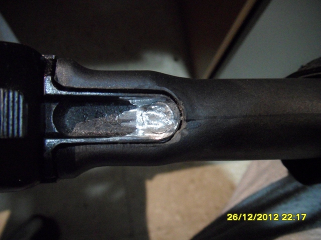

Creo que se pueden adoptar soluciones intermedias para no tener que joder el arma. Puesto que te dicen que es fácilmente desmontable con un destornillador, se podría optar por una solución intermedia que no lo haga fácilmente desmontable, que es sustituir el tornillo plano por un tornillo de seguridad torx. De esa forma cuando te digan que es fácilmente desmontable, les dicen que te la desmonten.
Adjunto fotografías de los tornillos de cabeza torx, que son tornillos de seguridad para que no se desmonten fácilmente las cosas:
En último caso se pone una gota de ácido de soldadura y se deja caer estaño fundido y ahí lo tienes más seguro y reversible para poder cambiar la culata si se rompe.
