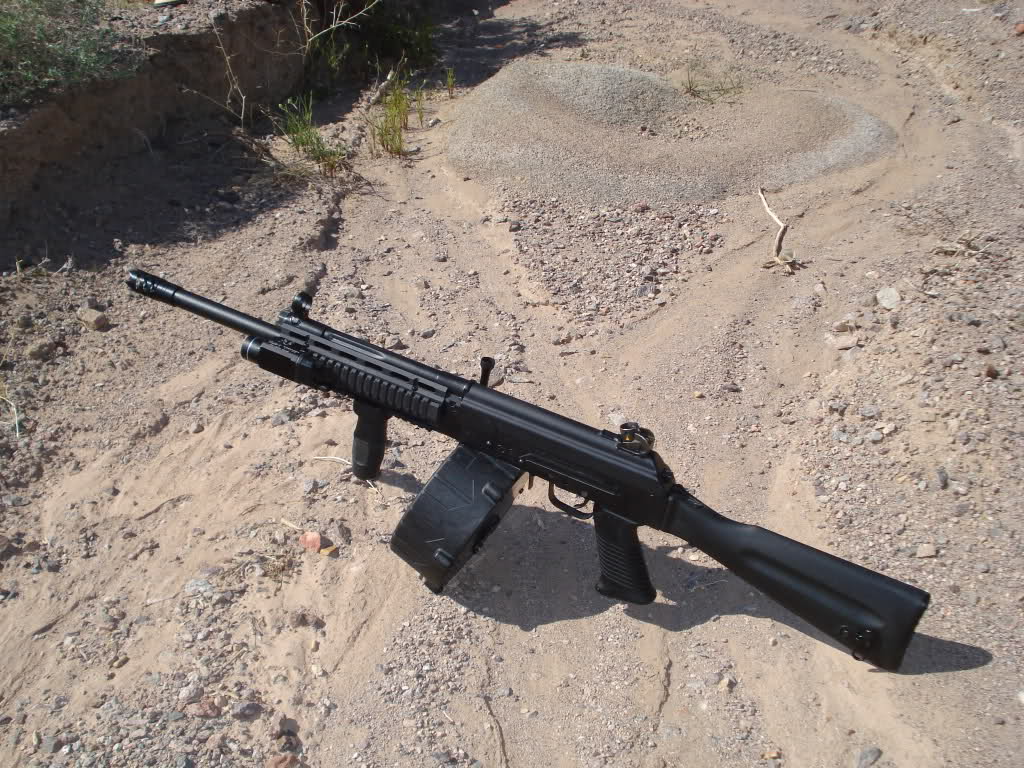

fijaros en esta saiga, me gustan mucho los elementos de punteria a que os recuerda? jejejeej

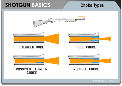

Cuando usais cartuchos de 24,28 ó 32gramos le colocais algun choke o disparais con el canon tal cual?
Perdonar la ignorancia pero no entiendo de escopetas
Entiendo que le cañon que viene es totalmente liso y cilindrico y colocamos el full o half choke de saiga para agrupar o dispersar mas? Si es asi, entiendo que el cañon al no llevar choke y ser cilindrico habre el disparo lo maximo, es asi?
Re: Nuestras escopetas SAIGA 12..
Personalmente, aun no dispongo de ningun choke y no tengo apenas experiencia en su uso, pero creo que estas imagenes son bastante ilustrativas:

Esto es un diagramas para tontos......justo lo que necesitaba yo
Creo que sera interesante pillar el paradox para balas, la eleccion del choke estaria entre el medio y el full, aunque para elejir el full choke veo mejor usar bala con el paradox uhmmmmmm
