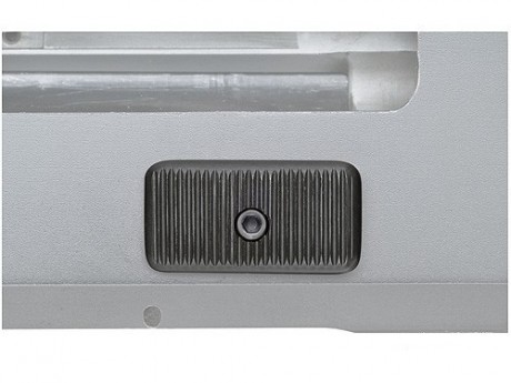

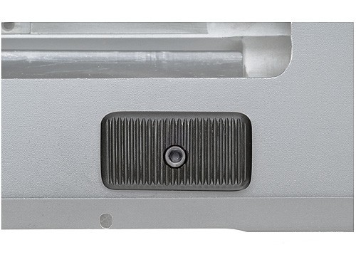

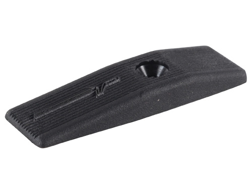

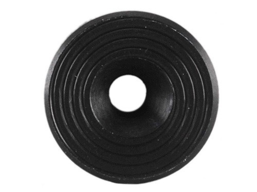

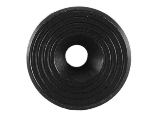

Siguiendo con los accesorios ahora le toca a los ampliadores de tamaño del botón para cerrar el cerrojo.
Donde y como puedo conseguir culata con pistolete o tipo benelli m4 y tubo extensor del cargador para 00
Botón de Arredondo Accessories
Donde y como puedo conseguir culata con pistolete o tipo benelli m4 y tubo extensor del cargador para 01
Botón de Nordic Components
Donde y como puedo conseguir culata con pistolete o tipo benelli m4 y tubo extensor del cargador para 02
Botón de GG&G

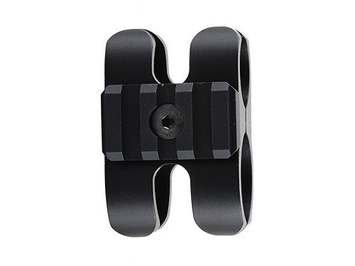

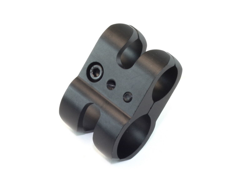

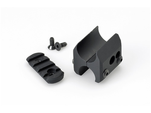

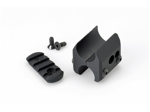

Y ahora pinzas de unión del tubo cargador al cañon.
Donde y como puedo conseguir culata con pistolete o tipo benelli m4 y tubo extensor del cargador para 10
Pinza con carril de Nordic Components
Donde y como puedo conseguir culata con pistolete o tipo benelli m4 y tubo extensor del cargador para 11
Pinza de Nordic Components
Donde y como puedo conseguir culata con pistolete o tipo benelli m4 y tubo extensor del cargador para 12
Pinza con carril de Mesa Tactical

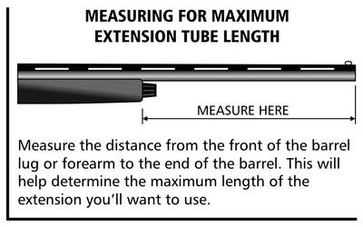

Aquí estoy de nuevo, compañero savage3323 como ya te he dicho en alguna ocasión anterior debes medir para saber que tubo se adapta mejor a tu gusto o necesidad.De todas formas a título orientativo los tubos prolongadores de +3 cartuchos miden entre 8.5" y 8.67" y los tubos +2 cartuchos 6.19". Un saludo.

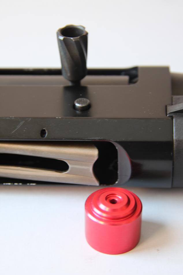

Siento la tardanza,me surgieron problemas. :oops: :oops:
Donde y como puedo conseguir culata con pistolete o tipo benelli m4 y tubo extensor del cargador para 61
Maneta de armado y capuchón empuja cartuchos.

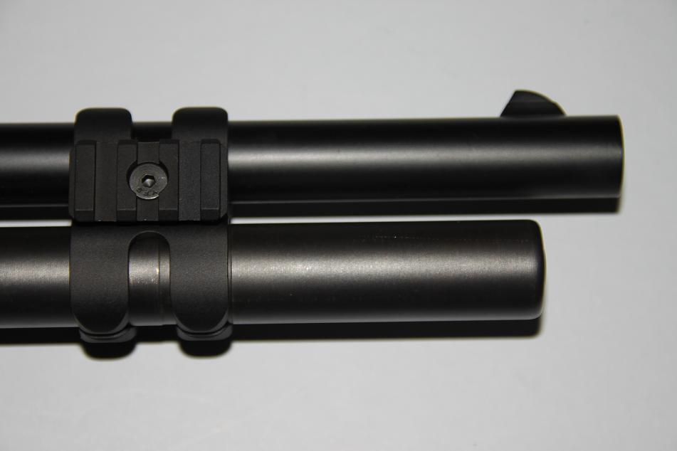

Donde y como puedo conseguir culata con pistolete o tipo benelli m4 y tubo extensor del cargador para 60
Pinza con rail.

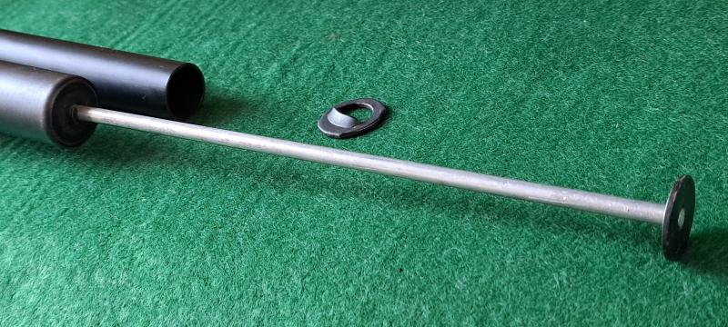

Sabéis alguien como se puede retirar la varilla reductora de cartuchos de una Benelli M3 super 90?

Buenos días compañero Lobi, ¿el tubo cargador de cartuchos es el corto o el largo??. Te lo pregunto porque no se quita la varilla de la misma forma.

Si es el largo, tendrás que desmontar el tubo entero dándole con una pistola de calor en la unión con el receiver durante un rato, hasta que se deshaga la pasta fijatornillos que le meten en la rosca.
En Youtube encontraras fácil los tutoriales, es el mismo procedimiento que en la M1, M2 y M4.
Te recomiendo que también uses una mordaza de presión para agarrar el tubo junto con un trapo cuando ya lo hayas "calentado", y que tengas cuidado en no pasarte de calor para no derretir la guía de la corredera, pues ésta es de plástico (Muy resistente, pero plástico al fin y al cabo).
Mi M3 me vino justo con marcas de quemadura en el interior de esa guía, seguramente de su antiguo propietario por pasarse con la pistola de calor, si te pasa le puedes pedir el recambio a BBI.
Es un coñazo, porque si también quieres limpiar a fondo el tubo, toca hacer lo mismo.
Luego al volverlo a montar, recuerda volver a ponerle la pasta fijatornillos en la rosca para asegurar bien el tubo.

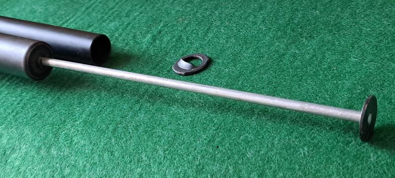

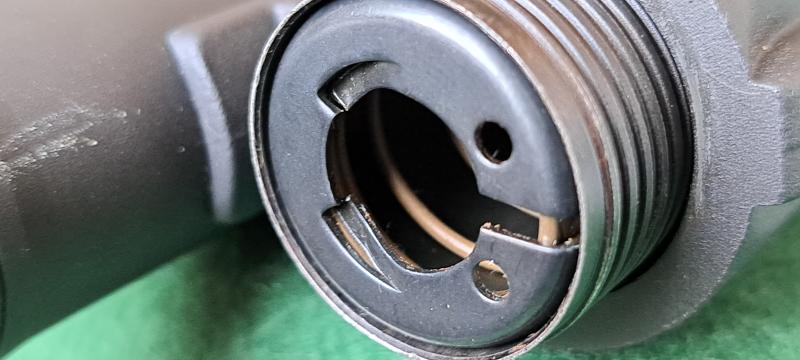

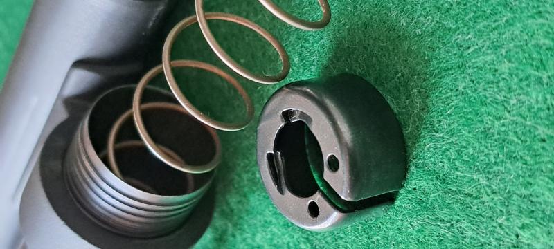

Si tu escopeta Benelli M3 tiene el tubo cargador de cartuchos largo presiona hacia dentro e inclina la arandela con pestaña que se observa en el extremo. Ten mucho cuidado al sacarla pues la varilla limitadora saldrá con mucha fuerza.
Donde y como puedo conseguir culata con pistolete o tipo benelli m4 y tubo extensor del cargador para 130
Donde y como puedo conseguir culata con pistolete o tipo benelli m4 y tubo extensor del cargador para 131

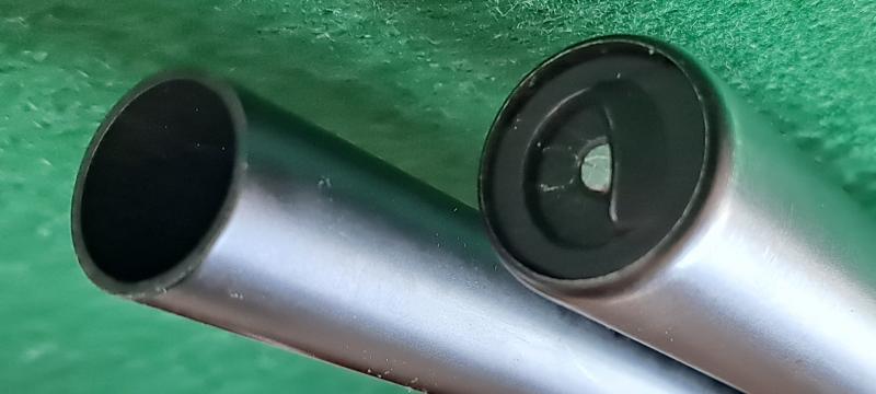

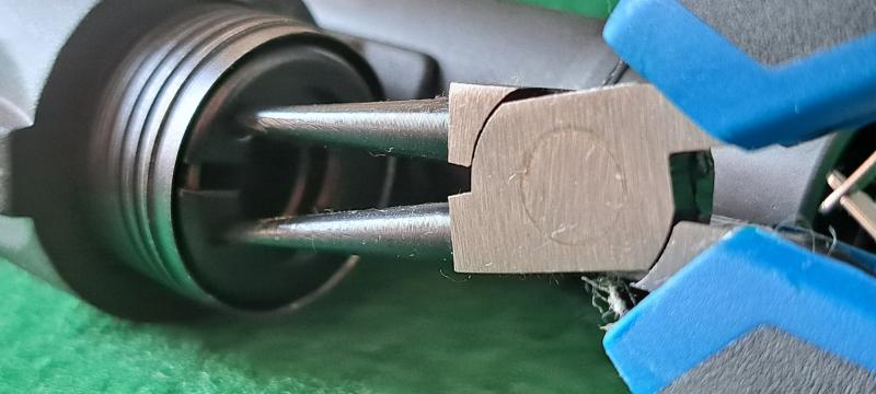

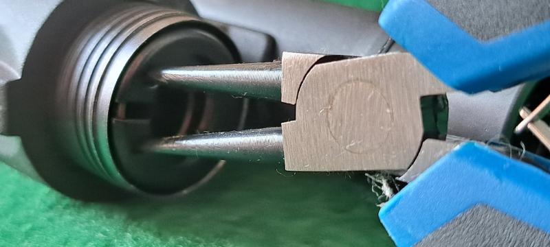

Si por el contrario tu escopeta Benelli M3 tiene el tubo cargador de cartuchos corto quita el tapón del extremo y encontrarás una arandela con dos agujeros pequeños. Con unos alicates cónicos cierra esta arandela y sácala con cuidado porque en esta ocasión lo que saldrá con mucha fuerza será el muelle del cargador, después inclina la escopeta y saldrá la varilla limitadora.
Donde y como puedo conseguir culata con pistolete o tipo benelli m4 y tubo extensor del cargador para 140
Donde y como puedo conseguir culata con pistolete o tipo benelli m4 y tubo extensor del cargador para 141
Donde y como puedo conseguir culata con pistolete o tipo benelli m4 y tubo extensor del cargador para 142

Buenas compañero Foxtrot, las escopetas Benelli M3 que han entrado en el mercado español vienen de serie con las varillas limitadoras como he indicado en las fotos, es decir introducidas por el extremo del tubo cargador que queda visible. Que en tu caso estuviera dentro del tubo cargador me parece que fue algo que su anterior dueño decidió hacer pero para nada venían estas escopetas con la varilla limitadora introducida por el extremo del tubo cargador que lo une a la báscula

Por otro lado quería comentar que si se suelta el tubo cargador por el extremo que lo une a la báscula luego a la hora de colocarlo para nada pondría pegamento fija tornillos. No es para nada necesario ya que roscarlo y apretar con las dos manos es más que suficiente para que quede bien sujeto y si antes limpias la rosca y aplicas un poco de aceite lubricante cuando necesites desmontarlo para limpiarlo por dentro tanto el tubo como su muelle te será mucho más fácil que volver a aplicar calor, tenazas, guantes, acetona,tornillo de banco y demás.

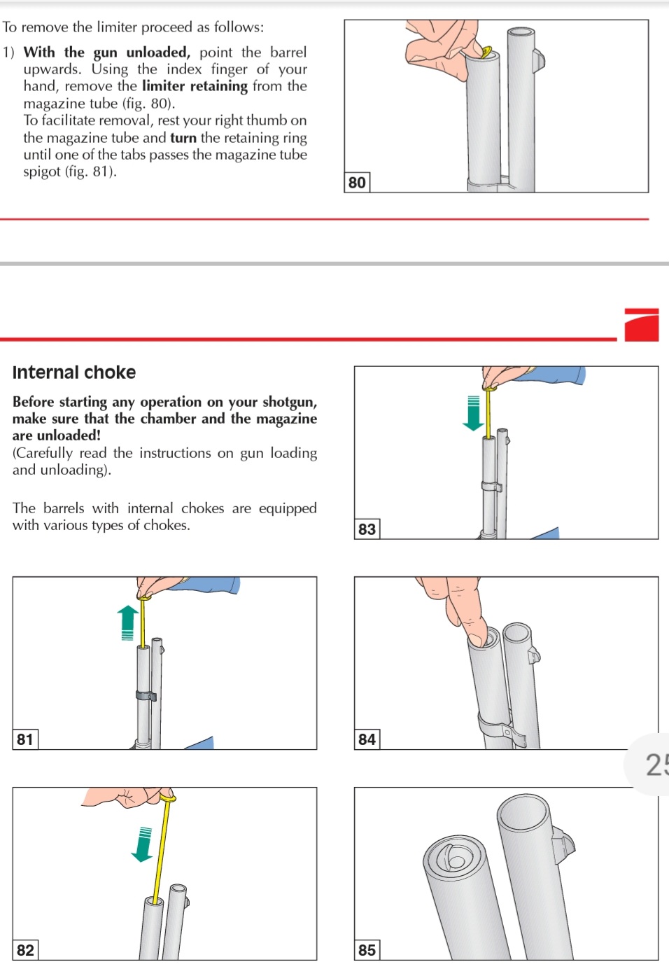

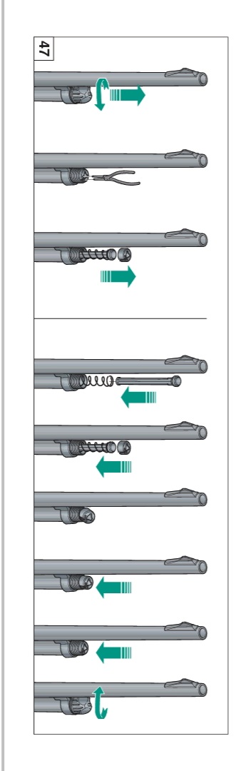

Ya por último os adjunto como lo indica en los manuales de la escopeta y disculpas por la chapa que he pegado. :(
Donde y como puedo conseguir culata con pistolete o tipo benelli m4 y tubo extensor del cargador para 170
Donde y como puedo conseguir culata con pistolete o tipo benelli m4 y tubo extensor del cargador para 171
