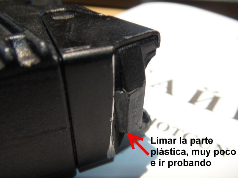

A mi tampoco se me quedaban los cargadores, pero si le dais un poquito de lima a la pestaña posterior, entran a la perfección y haciendo el click.

Hola Sirio, al probar al meter el cargador con cartuchos si que me da problemas y cuesta bastante de meter, sin cartuchos entra a la primera, lo que has limado es la esquina posterior del cargador, es decir la que queda más cerca del gatillo ¿no?

Sirio escribió:Hola Sirio, al probar al meter el cargador con cartuchos si que me da problemas y cuesta bastante de meter, sin cartuchos entra a la primera, lo que has limado es la esquina posterior del cargador, es decir la que queda más cerca del gatillo ¿no?
Te pongo foto del cargador, efectivamente es el tetón que está más atrás.
De todas formas para meter el cargador el cierre tiene que estar atrás, con el cierre adelantado no puedes meter el cargador con munición.

Mensajepor crilin96 » 22 May 2012 18:51
Lo mio solucionado y como he dicho un reajuste de dremel y listo.

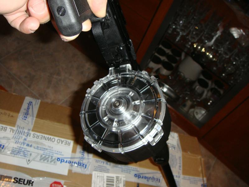

Creo que hay una pequeña leva en el lado derecho del disparador que presionandola mantiene el cierre abierto y te permite poner el cargador municionado facilmente

He visto esa leva, ¿tendra que estar el cierre abierto y presionarla para introducir el cargador no? Cuando llegue a casa lo miraré bién.

Yo he mirado y presionando la leva con el cierre tirandolo haca atras este se queda ...
Parece que ira bien a ver aver...
Ese cargador es de 10 esta muy bien por tamaño... como no cortesia de Indy

crilin96 escribió:Yo he mirado y presionando la leva con el cierre tirandolo haca atras este se queda ...
Si, solucionado, tirando el cierre hacia atras y presionando la leva se queda fijo, y ya se introduce el cargador sin problemas. Y luego lo mejor... el sonido que hace el cierre al volver al sitio.
