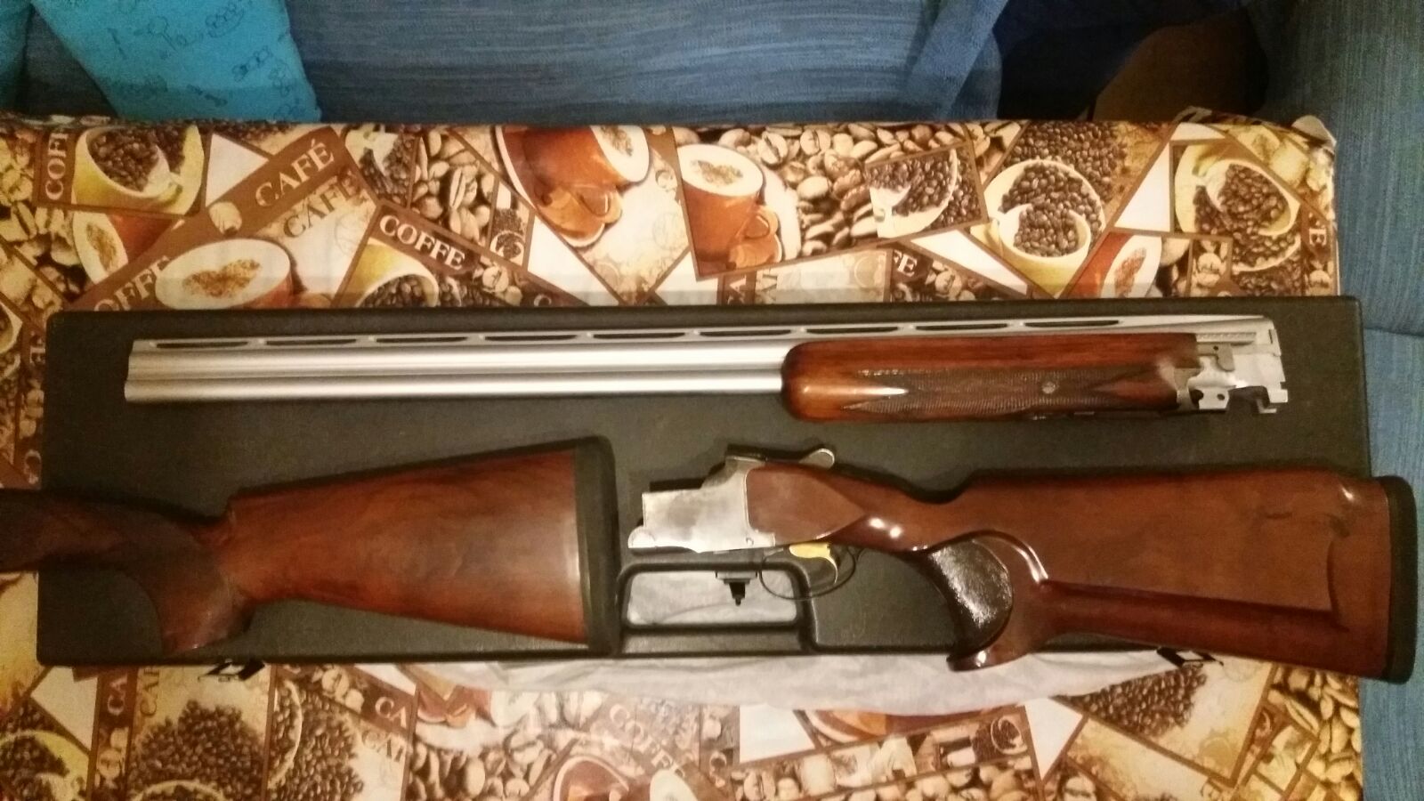

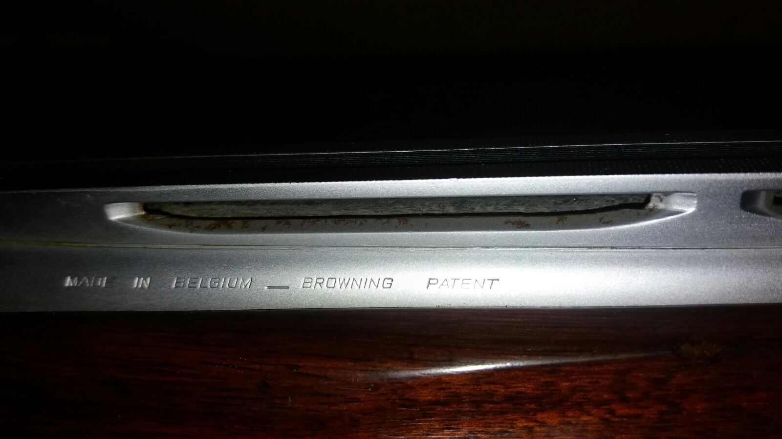

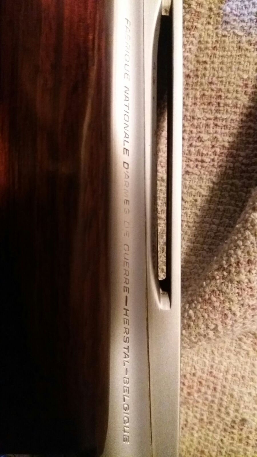

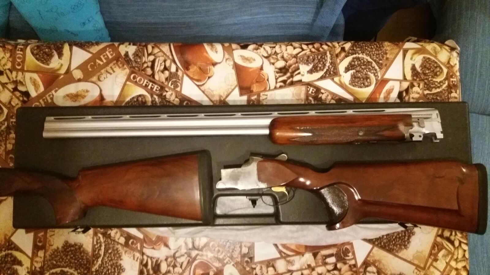

Buenos días y gracias por ser tan rápido. Haber si se ven las fotos que adjunto para que veas el arma.

Bueno, con esas imágenes poco voy a poder decirte.
Te diré lo que veo.
El guardamano es del tipo cola de castor, este tipo está instalado en las escopetas de Trap.
La lista ventilada es del tipo Broadway, también es la instalada en escopetas de Trap.
El acabado en blanco nikel es curioso y muy poco común, solo he visto una vez una B25 así, no tengo referencias de él y no sé nada, pero por debajo de la lista ventilada se ve sucio o picado, no sabría decirlo, si esta picado es una mala noticia.
Es de calibre 12 y del año 1964.
El gatillo es del tipo olímpico y es de acción mecánica.
Esto ya son suposiciones, por lo tanto son datos sin confirmar.
Tengo la sensación que es un modelo A1 de trap o una A1 de Sport trap pero con este acabado tan poco visto de nikel.
La recamara es de 70 mm 2 ¾ y los cañones pueden ser de 70 o 76 cm, no lo sé los tendrás que medir.
Los chokes no sé cuáles son, pero al ser una escopeta de Trap seguramente serán de dos estrellas en el cañón inferior y una en el cañón superior, aunque también podrían ser de tres estrellas en el inferior y una estrella en el superior.
Veo que tiene la culata original y otra hecha a medida para el tiro de competición puesta, lo que da a entender que ha podido ser bastante usada, algo que soy incapaz de autentificar.
Su peso estará en torno a los 3, 4 kg según largo de los cañones.
Si quieres más información o confirmar los datos que te doy, ya que muchos de ellos son de posibilidad y no están autentificados, necesito imágenes de las marcas de la báscula leíbles, pero bueno más o menos ya sabes más.
Saludos, Josep.

Yo creo que ninguna de las dos culatas es la original. Una es evidente que no, pero es que la otra tiene muy largo el pistolet, mucho más que las originales de la B25.
Y ese niquelado de los cañones tampoco es original. Se vea muy tuneada, lo que no significa que esté mal mecánicamente. De hecho fue una escopeta diseñada para aguantar 1 millón de kilómetros con excelentes aceros. Porque tenga 300.000 tiros no pasa nada.
Sería bueno saber la longitud de los cañones...

Juandeoviedo, estoy totalmente de acuerdo contigo en el tema de las culatas, ninguna de las dos es original, no me habia fijado bien en la forma del pistolet de la que esta desmontada.
En el tema del nikelado no estoy tan seguro que no sea original, por que hay rifles BAR que salen a la venta con este acabado y una vez vi una B25 con este acabado, aunque tampoco se si era original de fabrica.
Saludos, Josep

Buenas siento no haber podido conectarme antes.
Poco he podido averiguar por ahora, los cañones son de 76.
Las estrellas son en un cañón ☆ y en otro ☆_ ò ☆☆ si no recuerdo mal cuando me explico por tlf.
La culataa de abajo es la original y la tuneada es a medida, y este conocido la compro de segunda mano hace 12 años, le dijeron algo de 600 unidades de producción, tiene según me ha explicado y yo he entendido selector de tiro donde el seguro, y es expulsora. No tiene chokes intercambiables.
En cuanto pueda me ha dicho que la va a pesar con la culata original. Y que se ve más información debajo del guardamanos pero que no se identifica, para verla hay que quitar un tornillo embutido en la madera o algo así y quitar el guardamanos.
Si me decís algún lugar de la escopeta que tengo algo que pueda identificarla me lo decís y que me mande fotos detalle nose es por decir algo.
Gracias y buen finde.

Hola A.a. es casi seguro que es de trap con cañones de 76 cm y de la época que es, seguramente es de 1 * en el cañón de abajo y 1 * y una – en el cañón de arriba, son medidas Belgas y quieren decir que es de una * abajo y dos * arriba.
Yo creo que ya tienes toda la información necesaria y poco más se puede decir, para ver las marcas no hace falta desmontar el guardamano solo con deslizarlo hacia delante una vez sacado de la báscula ya se ve todo lo necesario.
En cuanto a la culata que mencionas como original déjame decirte que creo que no lo es, otra cosa es que a tu compañero le dijeran que lo era, pero estoy de acuerdo con Juandeoviedo en que no lo es.
Lo de la serie de 600 unidades con estas características de acabado es posible, no lo sé, pero tiene visos de realidad, es una serie especial, si ese acabado es de origen, cosa que tampoco estoy en condiciones de asegurar.
Tu amigo no es su primer propietario y eso nos deja muy fuera de juego en cuanto a la información, porque como tú indicas, la tiene hace tan solo 12 años y esta escopeta lleva muchos años por esos mundos de Dios ya que es de 1964, a saber.
Toda la máxima información se encuentra localizada en las recamaras de los cañones, osea que cuando la desmontas y la tienes hecha dos piezas en la parte de las recamaras de los cañones (laterales y parte de abajo) viene toda la información, no hace falta desmontar el guardamano.
Sinceramente, si lo que la quieres es vender o quedártela a mí me preocuparía las machas que parecen de óxido que se ven, olvídate de lo demás, porque esas machas la están depreciando su valor, imagina por un momento que son machas de óxido, como lo reparas con ese acabado especial, mal rollo.
En general las personas que compran una Browning B25, son personas que gustan de la tradición y quieren disfrutar de la autenticidad de la que sin ninguna duda es la superpuesta mas importante e influyente de la historia, una autentica obra maestra, por lo tanto requieren que estén en condiciones mínimas de conservación y originalidad y esta unidad parece no cumplir con ninguna de estas premisas.
Tampoco este acabado diferente es un punto a favor, llamativo es, no hay duda, pero los amantes de estas escopetas les suele gustar lo tradicional como ya te he mencionado antes.
No lo tienes nada fácil si tu objetivo es sacar dinero por ella, de hecho yo diría que lo tienes muy dificil, si el que compra sabe un mínimo de armas, quizás con un precio de derribo te la saques de encima, es mi opinión y solo eso, que quede muy claro.
