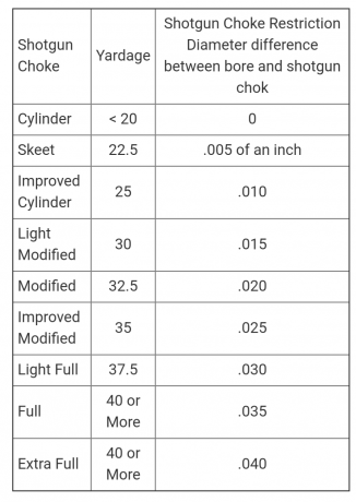

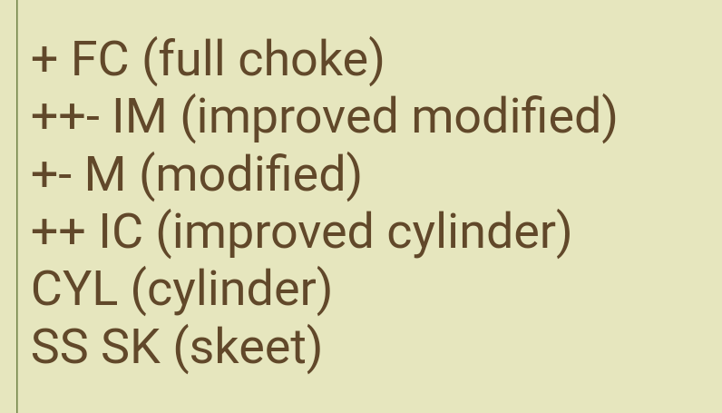

Oye Pablo, dices que los chokes de la MIroku 800 son 2 y 1, pero viene marcada con +/++-. Desconozco si los japoneses también imitaron la forma de marcar los chokes de los belgas, pero si fuera así la escopeta tendría 4 y 1...
¿Qué decís Josep y tú?
Re: Aficionados a las superpuestas FN Browning.
juandeoviedo escribió:Oye Pablo, dices que los chokes de la MIroku 800 son 2 y 1, pero viene marcada con +/++-. Desconozco si los japoneses también imitaron la forma de marcar los chokes de los belgas, pero si fuera así la escopeta tendría 4 y 1...
Tengo entendido que "+" corresponde a un "full choke" y "++-" a "improved modified", que en equivalencia española es una y dos estrellas respectivamente.
Saludos Juan.

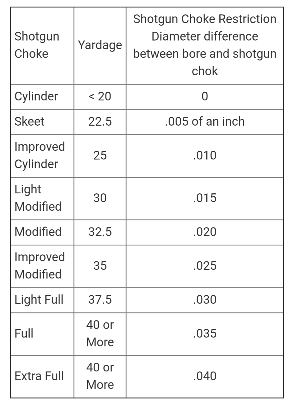

Hola apreciados amigos, paso la equivalencia de la tabla Belga a la Española, es cierto es de 1 y 4 estrellas.
Belga = Española
*** = cilíndrico
Y si quieres medirlo por décimas. Pueden variar un poquito según el fabricante pero es la mejor manera de asegurarse.
0 décimas = cilíndrico
1-2 " = 4 estrellas
3-4-5 " = 3 estrellas
6-7-8 " = 2 estrellas
9-10-11 " = 1 full-chocke.
La tabla de equivalencia nuestra.
Y la tabla USA., en sus términos estaríamos hablando de que el cañón de abajo es un, improved cylinder choke y en el cañón de arriba un Full choke.
Saludos,Josep.
Desde luego, porque lógica, lo que se dice lógica, tiene poca este tipo de marcajes, como tu dices, la lógica de sake pudo tener la culpa. jajaja.
+ FC (full choke)
++- IM (improved modified)
+- M (modified)
++ IC (improved cylinder)
CYL (cylinder)
SS SK (skeet)
Saludos,Josep
