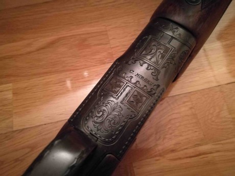

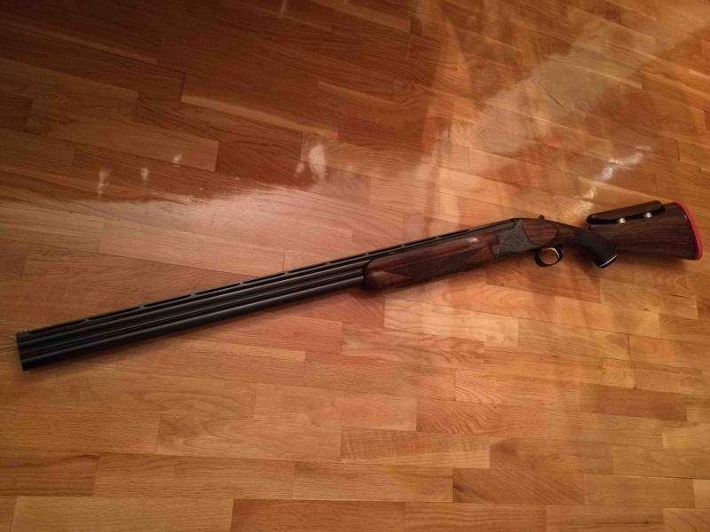

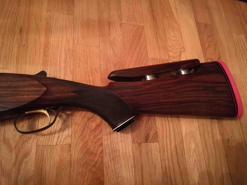

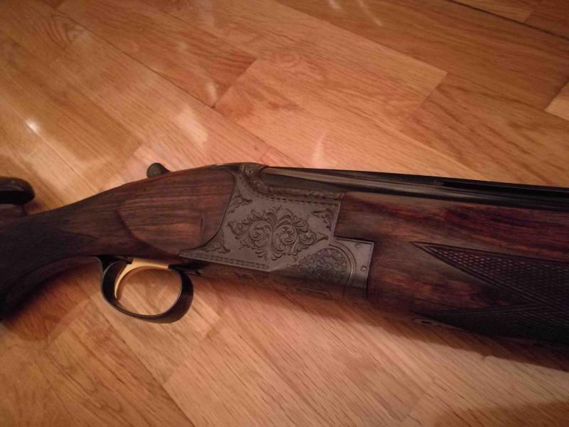

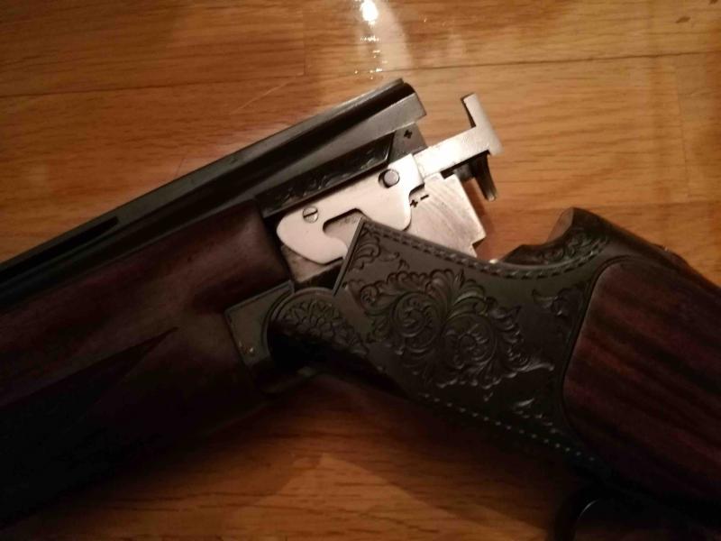

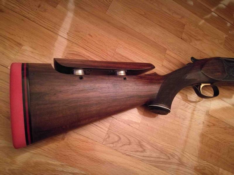

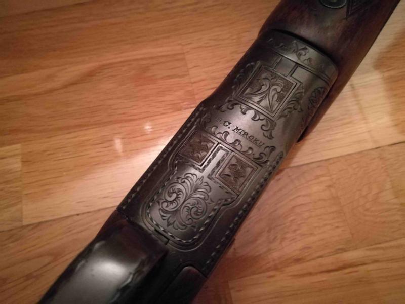

Hola a todos.

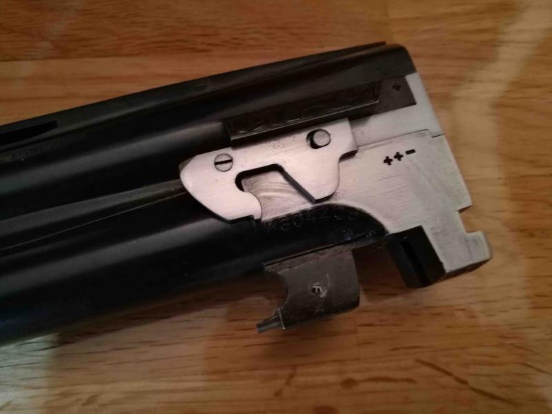

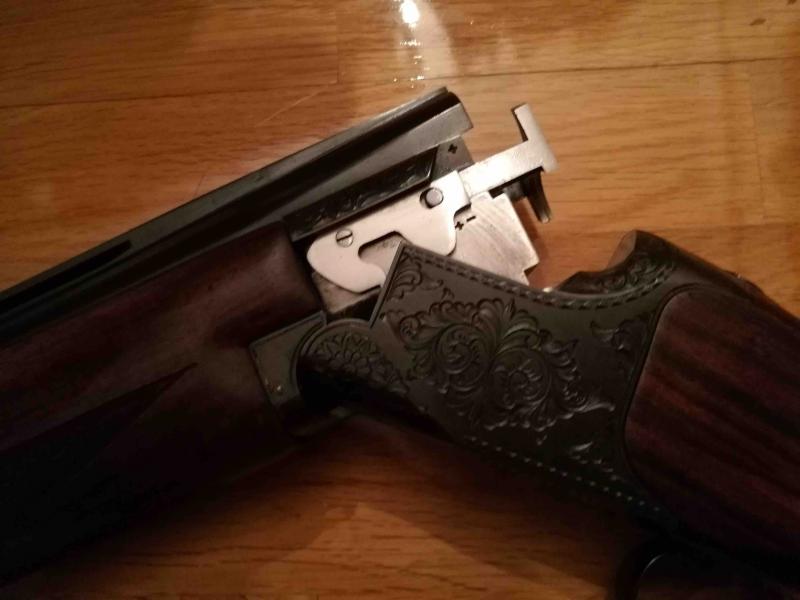

Después de un duro trabajo de restauración, comparto con vosotros las fotos del resultado obtenido en mi Miroku 800, que como bien sabéis es uno de los modelos que, totalmente inspirado en la B25, empezó a fabricar Miroku en los años 60. Los directivos de Browning, impresionados con la calidad de estas copias, acabaron derivando la producción de gran parte de sus escopetas a la factoría de Kochi en Japón. Hoy, Miroku forma parte de Browning y es un pilar fundamental en la fabricación no solo de la gama de escopetas, sino también de rifles y carabinas del 22, todas fabricadas con una calidad excepcional.
El modelo 800 tiene en gran parte la culpa de este noviazgo entre belgas y japoneses y creo que esta escopeta se merecía un homenaje en forma de restauración para devolverla a todo su esplendor. Os anticipo que los ajustes y la calidad de materiales de esta superpuesta son impresionantes y creo que el trabajo ha merecido la pena. La escopeta tiene cañones de 76 con 1 y 2 estrellas.
No tengo fotos de calidad de cómo estaba cuando la compré. El estado era bastante aceptable pero no impecable, como a mi me gusta. Para no extenderme demasiado, os resumo el trabajo realizado:
-Repavonado completo en "rust blue" o pavón por oxidación (a la antigua usanza) acorde al acabado original del arma.
-Rectificación de golpecitos en la solista.
-Eliminación de restos de barniz en las maderas y acabado al aceite de las mismas.
-Instalación de cantonera deportiva.
-Restitución del baño dorado en el gatillo (mediante electrólisis).
-Pulido de los expulsores.
-Instalación de punto de mira en fibra óptica blanca.
-Restauración de las cabezas de los tornillos (estaba dañadas por destornilladores inadecuados).
-Limpieza a fondo de todos los mecanismos y engrasado.
Por lo demás, la escopeta está perfecta de ajustes. Cuesta cerrarla todavía, a pesar de tener más de 40 años...
Éste es el resultado...espero que os guste y...FELIZ NOCHEBUENA A TODOS!!!

Más fotos de la Miroku 800

Las últimas...

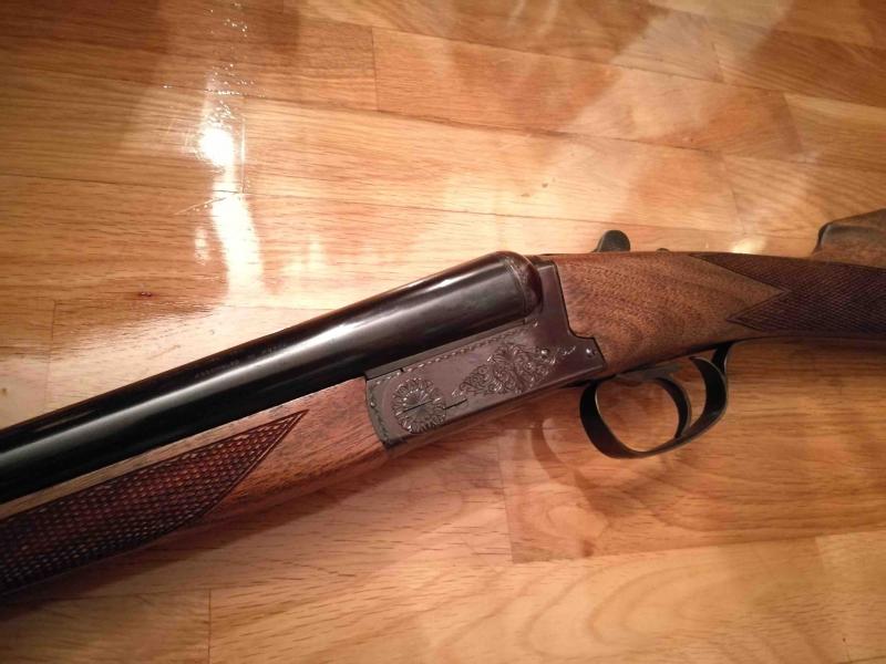

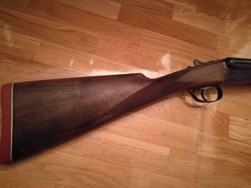

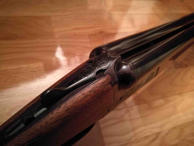

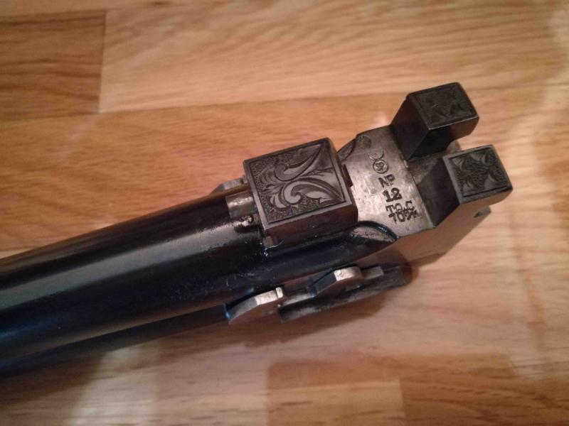

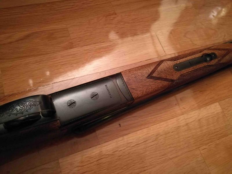

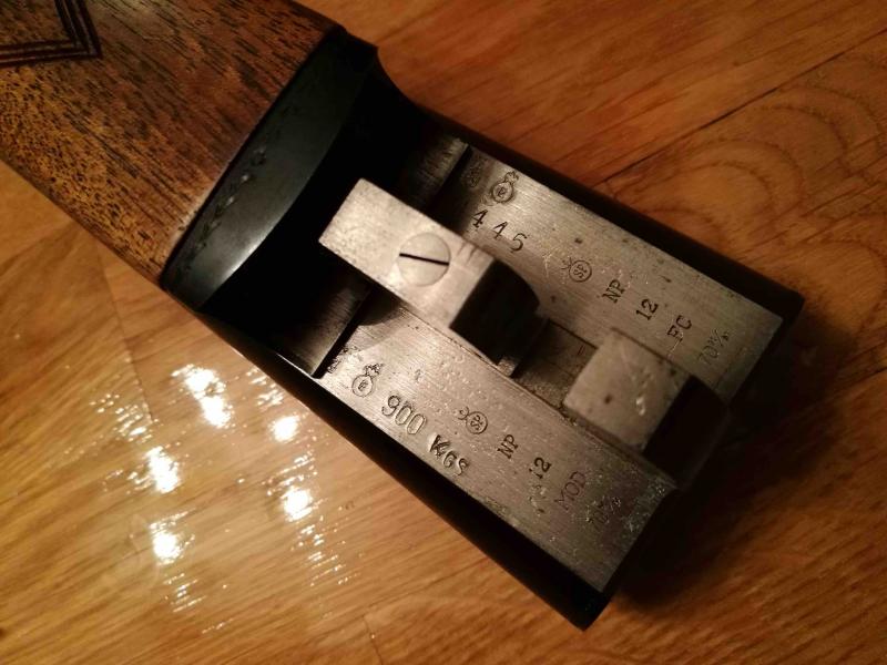

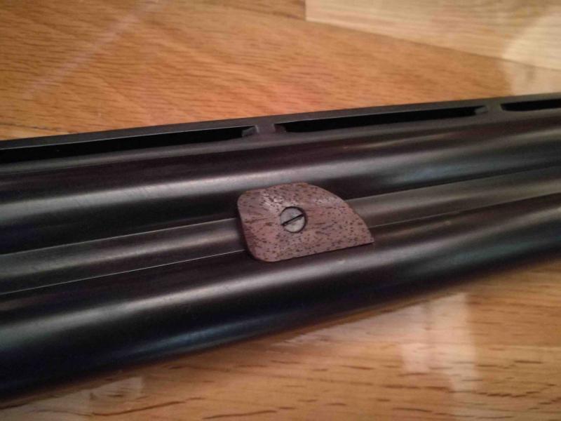

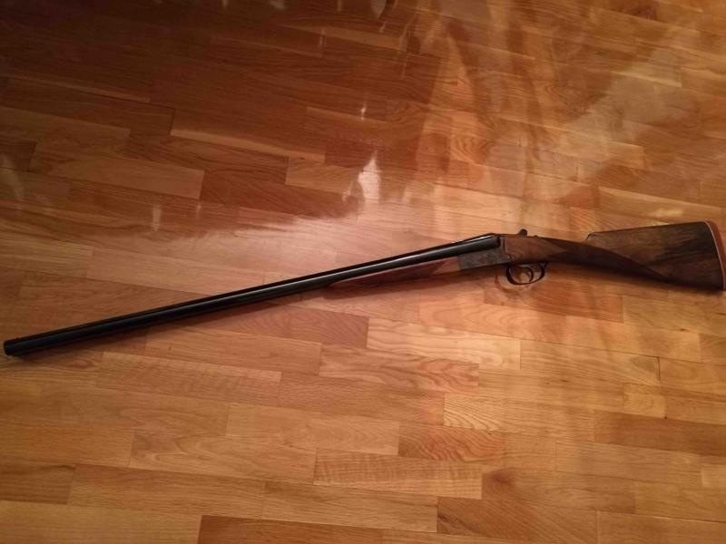

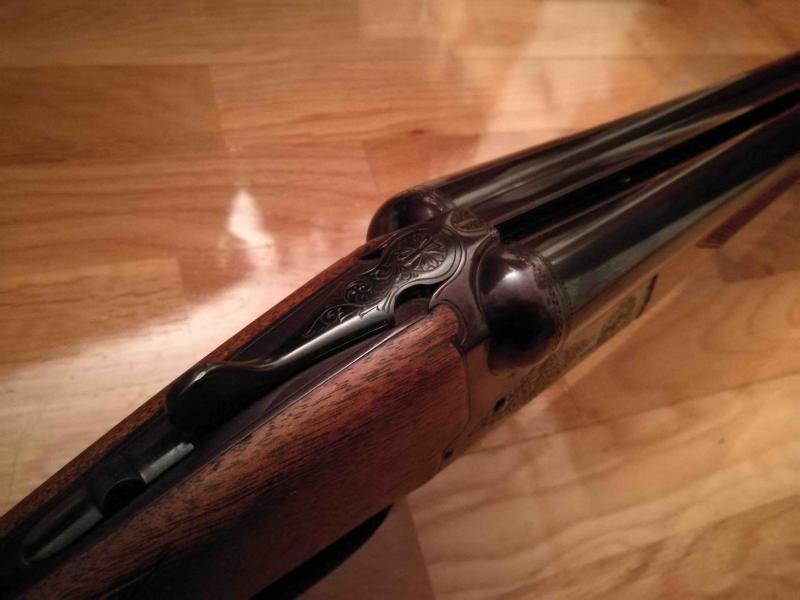

Y ya que me he salido en parte del guión con las fotos de la Miroku 800, ahora lo voy a hacer del todo, al subir estas fotos de mi otra Miroku, que, ni es Browning, ni es superpuesta, pero que, como veréis, tiene mucho que ver con la marca. Creo que no es una escopeta muy común en España ya que se trata de un clon de la Browning BSS, fabricada en Kochi (Japón) pero ensamblada en Korea. Es mas, sospecho que todas las Browning BSS fueron fabricadas por Miroku aunque seguramente Josep nos lo podrá confirmar...armas bastante cotizadas en EEUU, especialmente las de calibre 20. La mía es del 12, monogatillo y con expulsores automáticos.
La escopeta estaba perfecta de pavones (cromo negro brillante) y maderas. Simplemente tenía la cantonera instalada de forma chapucera, mal rematada y con restos de pegamento aquí y allá. Solucionado ese problema, ha quedado un arma muy bonita y con unos ajustes y acabados del máximo nivel...
Espero que os guste. Feliz Nochebuena!!

Alguna foto más de la BSS...

Guauuuuu Pablo te has superado!!!
La Miroku 800 es una escopeta que me encanta, de hecho anduve en tratos con una justo cuando se cruzó en mi camino la B25. Te felicito por ambas restauraciones, que como siempre impecables. Y esa paralela hay que sacarla al monte con mi Crucelegui, jajaja.
Eres el mejor!!
