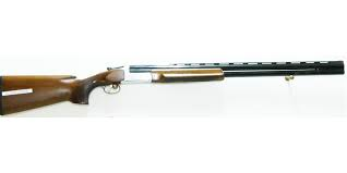

Iberiano escribió:Aqui te dejo la foto de una fuego que venden en mil anuncios con el cañon como la topace, segun yo creo ventilado, segun vosotros semi
Y dejo el link por si le interesa al compañero que se que busca una
http://www.milanuncios.com/escopetas/escopeta-tiro-al-plato-111996394.htm
Esta fuego lo lleva ventilado,como el de la fuego que te puse en las fotos,solo zunchado el la punta.
Amplia la foto aqui o dandole al link y mirala bien.
Creo que montarlo asi era opcional en todas las aramberri. Debia ser un extra

Mensajepor Iberiano » 22 Ene 2014 16:15
Aqui os dejo unas fotos de la banda, a ver si podeis identificar de cual se trata

Mensajepor monchi682 » 23 Ene 2014 01:09
Iberiano escribió:Aqui os dejo unas fotos de la banda, a ver si podeis identificar de cual se trata
La banda es recta,tu cañon es igualito que el de la Topace.
Aquí te pongo un ejemplo de banda semialta(gradinni),de unas guernika,es también la que lleva mi MX8.No se que tal se verán,porque las he bajado de internet.
