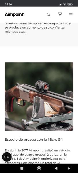

Lo que también probé y sirve para la vista cruzada y apunta siempre bien corrigiendo los malos encares es el Aimpoint S1.
Este aparato serviría para entrenar el ojo no dominante porque permite tirar siempre con los dos ojos abiertos, entrenando la vista y la mente para poder hacerlo.
A mí no me gustó, aunque rompí platos con él, porque ocupa mucho (aunque es realmente pequeño comparado con el de rifle) y en ciertos platos de poco adelanto los tapas con el aparato.
Es una sensación rara. Por eso no lo puse porque los métodos anteriores son más baratos y sirven para el mismo fin.
Cierto que si encaras mal el punto rojo apunta a donde debe pero eso hay que entrenarlo tanto en casa como en el campo, más en casa porque te paras más a ver como encaras. En el campo de tiro estás más atento al plato.
