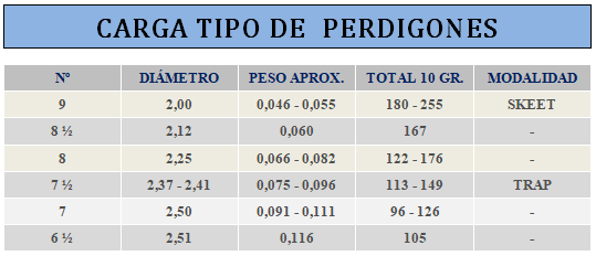

Hola, cuantos gramos totales de perdigón carga un cartucho de 28 gramos, 28, 28,35 o 28,50? Hay alguna tolerancia en la carga. Gracias

Hola, estoy de acuerdo, pero los cartuchos cargados con 1 onza o 28, cuantos gramos reales carga?, el peso de la onza es 28,35 g!! Los perdigones varían en peso... y un peso exacto no se puede dar. Cuando hay una competición en foso el árbitro te quita un cartucho para comprobar el peso (gramos), ahí es a donde voy, que tolerancia en el peso por exceso o por defecto se puede dar? Ejemplo: un perdigón del 7 ½ pesa entre 0,075 y 0,096 dependiendo del fabricante, si multiplicamos un perdigón que pesa 0,075 x 374 = 28,05 Exceso y por 0,075 x 373 = 27,98 Defecto, es decir, no existe un peso exacto, por eso pregunto, que tolerancia se puede dar o está permitida?

Buenas:
Según la normativa que viene en la web de la federación, la tolerancia es de +0.5 g.
En foso olímpico no debe pasar de 24.5 g.

Hola.
Foso Olímpico
La carga del disparo no debe exceder los 24,0 g (+0,5 g. de tolerancia). Los perdigones no deben superar 2,6 mm de diámetro;
Foso Universal
La carga del cartucho no debe exceder los 28 gramos de plomo, con una tolerancia de + 2% (+0,56 g. de tolerancia). Los perdigones serán esféricos, con un diámetro regular que no exceda los 2,5mm., con una tolerancia de +0,1mm (2,6 mm de diámetro).
Conclusión:
Diámetro perdigón permitido: 6 ½ - 7 - 7 ½ - 8 - 8 ½ - 9. Dependiendo del número de perdigón y carga, la tolerancia varía en el número total de perdigones entre ± 4 y 12 aprox. de más…
Foso Olímpico
Foso Universal
Conclusión:

Conclusión/ Corrección:
Número de perdigón permitido: 6 ½ - 7 - 7 ½ - 8 - 8 ½ - 9. Dependiendo del número de perdigón y carga, la tolerancia varía en el número total de perdigones entre ± 4 y 12 aprox. de más…
Muchas Gracias
Muchas Gracias
