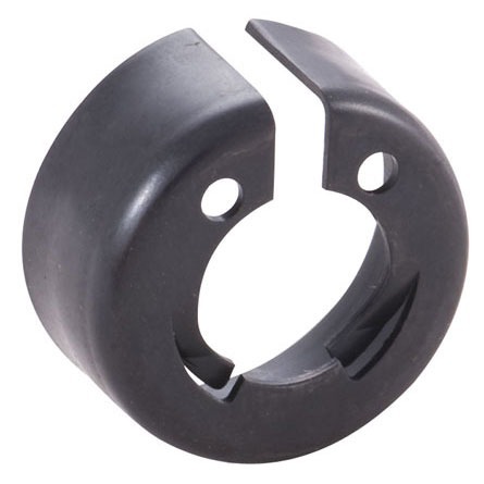

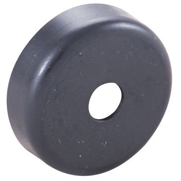

Si compañero, finalmente lo voy a llevar a un buen armero que trabaje con las Bennelli M2,M3,... lo del tubo ya desisto de hacer más, porque acabaré rompiendo algo.
Lo que sí que me he fijado, es que se puede cambiar la teja/anillo superior que aguanta el muelle en la parte final del tubo por la de la Benelli M4 o la Nova, que esa sí se puede quitar sin desmontar el tubo entero y así puedes limpiar muelle y pasar algun cepillo y grata, cuando la lleve al armero miraré de que le pongan esa teja.
Lo que no me fio es lo de hacer la rosca o lo de los agujeros, prefiero la opción del armero.

Como podéis ver, la segunda foto es la que monta mi M3, y la primera es la de una M4 o la de una Nova. Esa ultima se puede quitar con unas alicates adecuadas, y se ve que es compatible con muchos modelos diferentes de escopetas.
Incluso en foros de USA he leido que han terminado haciendo esto para no andar desmontando el tubo cada dos por tres.
Lo que seguramente no pueda quitar el empujador de cartuchos, pero almenos ya podré limpiar lo gordo por encima.

Pues si.
Ya la compré por brownells, aunque cuesta cara la dichosa pieza (40€), al final no deja de ser una simple chapa doblada.
Luego ya la llevaré a que la desmonten el tubo y le pongan esa pieza, así solo habrá que quitar esa pequeña pieza para limpiar el tubo, en vez de tener que desenroscarlo entero.
