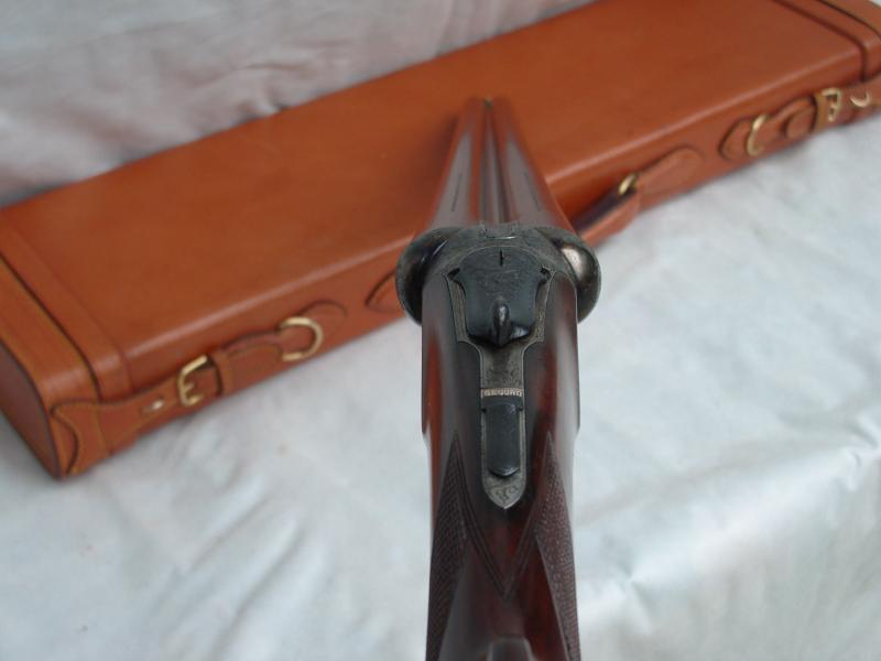

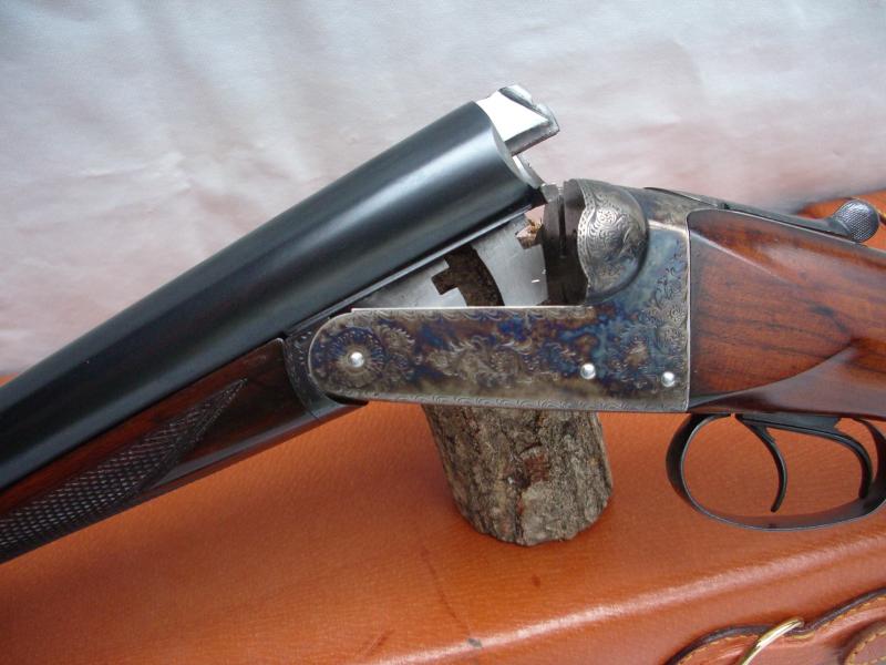

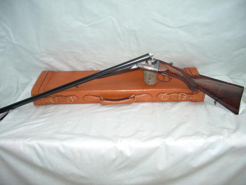

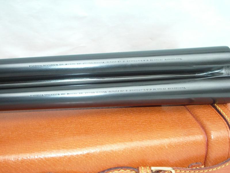

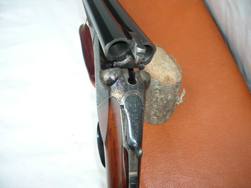

Te pongo una foto para adornar un poquito esto... Schilling de 1905 con cañones de 76 de 1 y 1 estrella cono 18,3...con cañones de una pieza mono-blok , estos los hacían de un bloque de acero de diez kilos y ha desbastar.... sin mas herramientas que las manuales y poco mas... todo de una pieza enganches convergencia de los cañones etc... dime esto quien lo hace 115 años después... ??
:homer: :homer:
Preciosidad de escopeta....
