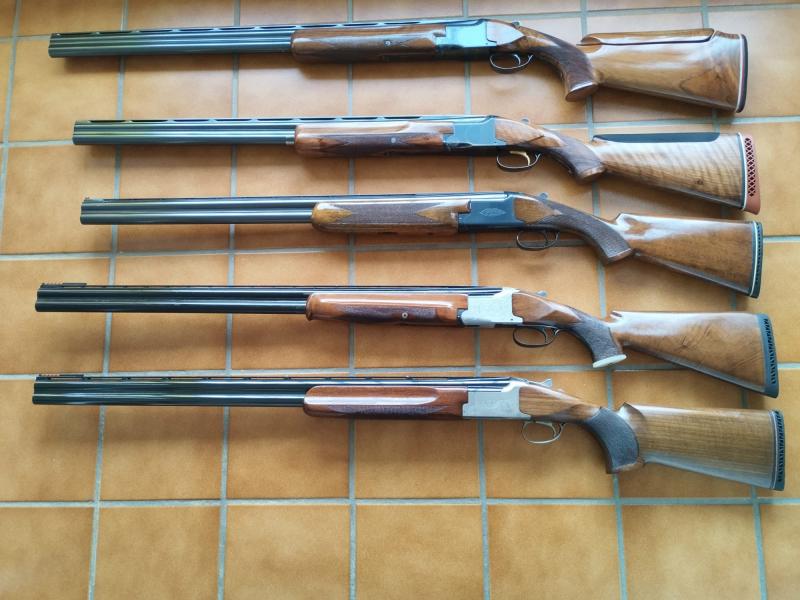

Las Browning y una Miroku de esta casa.
Browning B-25 de 1964 (Comprada al camarada e ilustre tirador de B-25 "Juandeoviedo".
Browning B-25 de 1969 (Salvada del martillo pilón al adquirirla en la última subasta).
Browning B-26 de 1974 (Obsequio en 1979 de un amigo que dejaba la afición)
Browning B-25 de 1951 (Comprada en el Foro y restaurada por el Maestro Armero Mauricio Martín de Málaga).
Miroku 3800 de 1991 (Comprada en el Foro y a plena satisfacción).
Mías solo son las dos primeras. Las demás son de mi "Sargenta".

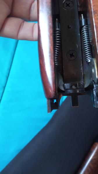

Los muelles del guardamanos tienen que ver con la presión ejercida en la apertura.Cambia esos muelles por unos más fuertes,y obtendrás el resultado que esperas.
Te pasó una foto,yo no quería hacer fuerza al abrir el arma y los puse más flojos,con esto consigo,una abertura del arma sin esfuerzo y una expulsión suave,que no perjudica a los expulsore.
Después de cinco años de uso los muelles,del Leroy Merlín siguen funcionando con la misma suavidad que el primer día.
Si deseas el efecto contrario esos muelles tienen que ver con la fuerza ejercido al cargar y con la expulsión.

Si eso te lo había leído pero esos muelles cargan los martillos de expulsión una vez que ya están cargados ya no actúan en la dureza de abrir hasta que disparas e inicias otra vez la carga.
Habría que apretar el guardamanos entero hacia la báscula para que haga presión. Entonces leyendo por foros americanos dicen que mientras cierre y bloquee no es un problema que vaya blanda la escopeta no es signo de desgaste . La solución que ellos dan es aportar material mediante soldadura al gancho del cañón donde va el guardamanos , pero vamos ni de coña voy a hacer eso.
Ahora mismo la tengo con las tripas fuera he comprendido su mecanismo y estoy disfrutando como un enano..
Cambiaré el muelle de la palanca de apertura y el pestillo de cierre que en su día en vez de cambiarlo lo rellenaron con soldadura . Y ahora viene el lío porque a esta escopeta le quitaron la banda y va a ser un reto ponérsela otra vez , he mirado las de fibra pero como no tiene banda para engancharla habría que pegarla con cinta de doble cara y no me acaba de convencer.
He encontrado un armero que si que me aconseja soldar una banda por el tema de balance y peso de cañones ..

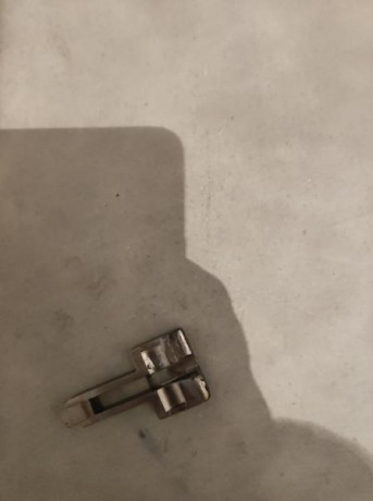

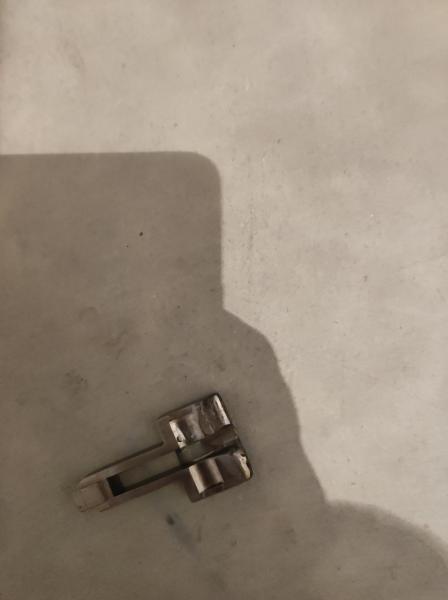

Está pieza es el pestillo o el bloqueo que traba el cañón.
Está para cambiar , y respecto a la dureza de abrir o cerrar me temo que voy a tener que rellenar y luego ajustar la pieza del cañón que báscula en el bulón .
Es muy poco porque le pones un trozo de folio y ya va dura , pero no me gusta la sensación esa de que caen los caños a parte que esa holgura seguramente irá a más .El bulón es de material mas duro que el enganche del cañón , probaré con Tig y paciencia.
