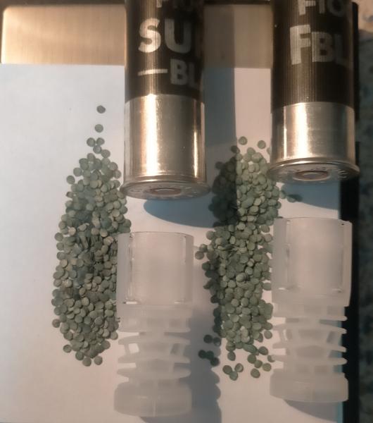

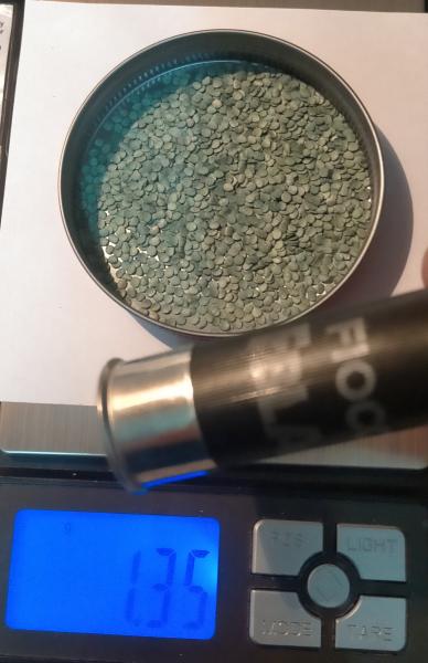

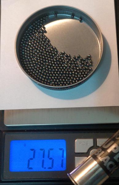

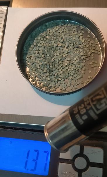

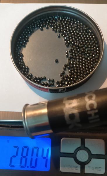

Dejo esto por aquí, los abrí el pasado verano. Super Black y FBlack. Mismo taco y la pólvora a mí me pareció la misma. Ahora ya no sé si presiones y velocidad son iguales en los dos cartuchos.

En las fotos parecen iguales pero lo que si vemos es que el taco es el mismo por lo que cierran igual.
La pólvora será una REX 28
Como veis Fiocchi carga una pólvora que es de REX Nitrokemia húngara. Eso quiere decir que depende de si le sirven o no con lo que no hay certeza de que cargue siempre la misma.
Un método para ver si es la misma pólvora es:
Hacéis una tira de cada una de la misma medida, largo y ancho. La encendéis y cronometratrais el tiempo que tarda en quemarse y os fijais en la vivacidad de la llama (Se puede grabar en video y hacer ésto y repetirlo varias veces)
Si os sale igual pues es la misma, aunque teóricamente no debiera serlo porque hay diferencia en precio entre ambos cartuchos pero como ya he visto de todo....,
Un indicio de que llevan la misma pólvora es que la cantidad es la misma pero habría que confirmalo como lo explique antes.,
Después queda la dureza del plomo que seguro que hay diferencia:
Lo suyo es mirarlo con un durómetro pero vale una pasta.
Yo lo hago casero: los muerdo y ya lo hice tantas veces que diferencio el Magnum, del Endurecido, del normal, jejeje.
Pero ya os digo: muchos suben fotos o vídeos de destripes de cartuchos pero no se arriesgan a decir que pólvora lleva porque muchas están cortadas y teñidas igual.
Lo triste es que si es igual y solo cambia el perdigón de un Magnum a un Endurecido, no lo vas a notar. El Magnum te puede dar un plato en un tiro lejano donde le pegues con el exterior de la roseta de plomo.
Si los centras, no te enteras pero pagas varios euros más por cajón y piensas que es muy superior cuando ves que a priori son muy, muy parecidos.

Esos dos Fiocchi por lo que se ve en las fotos son iguales en todo. Sólo varía el culatín. Y por eso ya te cobran más caro. Yo invito al que quiera a probarlos sin saber cuál es el que llevan en el cañón, y seguro que ninguno sabemos cuál es. Seguro. Lo de los cartuchos es una tomadura de pelo como tantas a las que nos someten las marcas, de todo lo que se precie.
Es más, el fblack se supone que es más barato, sin embargo lleva mejor peso en perdigones que su hermano mayor el Super black. Curioso verdad??
