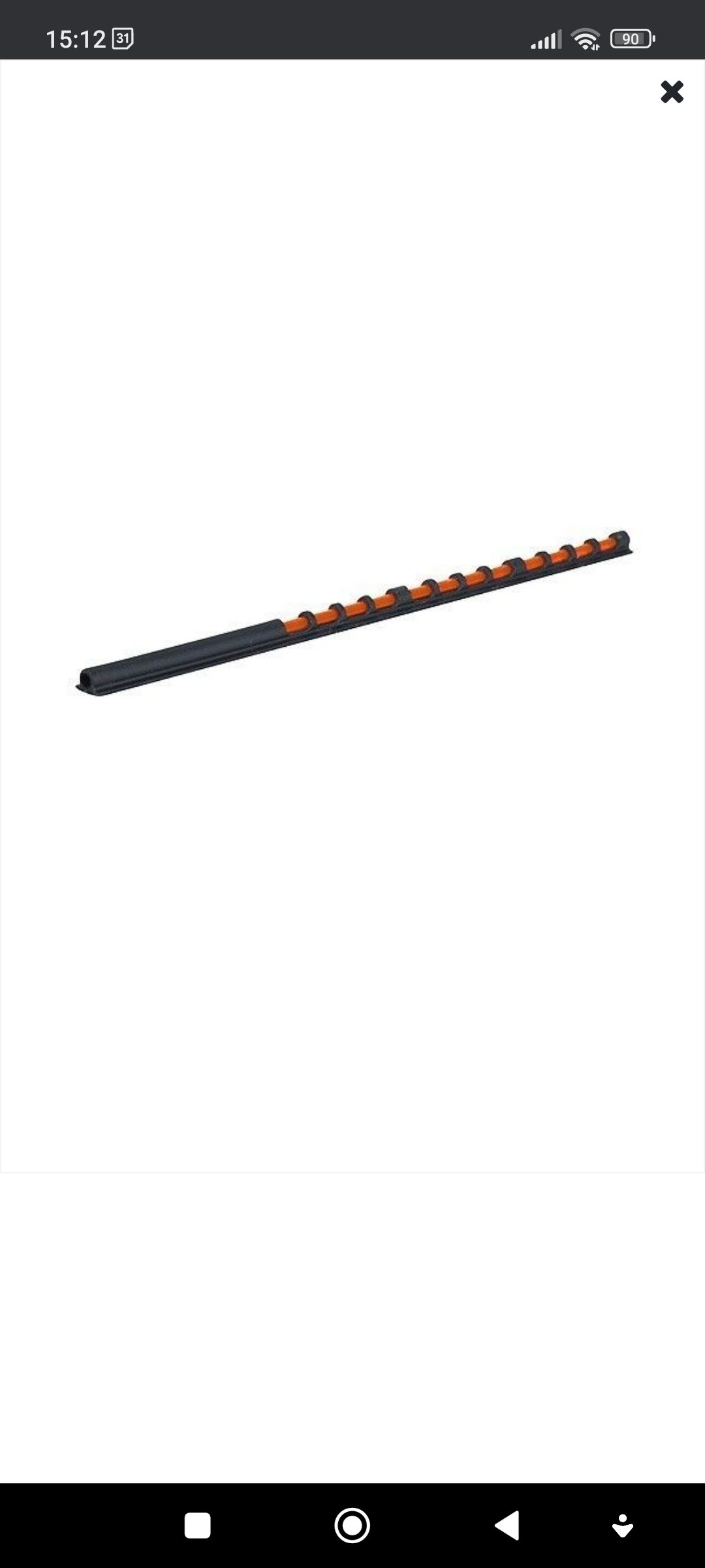

Las soluciones para la vista cruzada que conozco son:
La más habitual es cerrar el ojo dominante total o parcialmente. Lo malo de este método es que pierdes la visión binocular que es la que nos da las distancias y la profundidad de campo. Por eso se intenta tirar con ambos ojos abiertos pero como me dijo el mejor tirador de recorridos que conozco, una leyenda: "Lo que interesa es que te pongan bueno en la hoja de puntuación y si haces bueno guiñando el ojo, guíñalo siempre."
Para hacerlo bien, vas al plato con los ojos abiertos y solo guiñas el ojo cuando la madera toca el pómulo.
-Parche en el ojo dominante: se basa en poner un trocito de celo delante de la pupila del ojo dominante cuando tienes el arma encarada. Cuanto más pequeño sea el parche mejor porque te permite ver en binocular más tiempo y cuando encaras no tienes que cerrar los ojos porque el parche tapa la visión del ojo dominante.
Es el mismo concepto que guiñar un ojo.

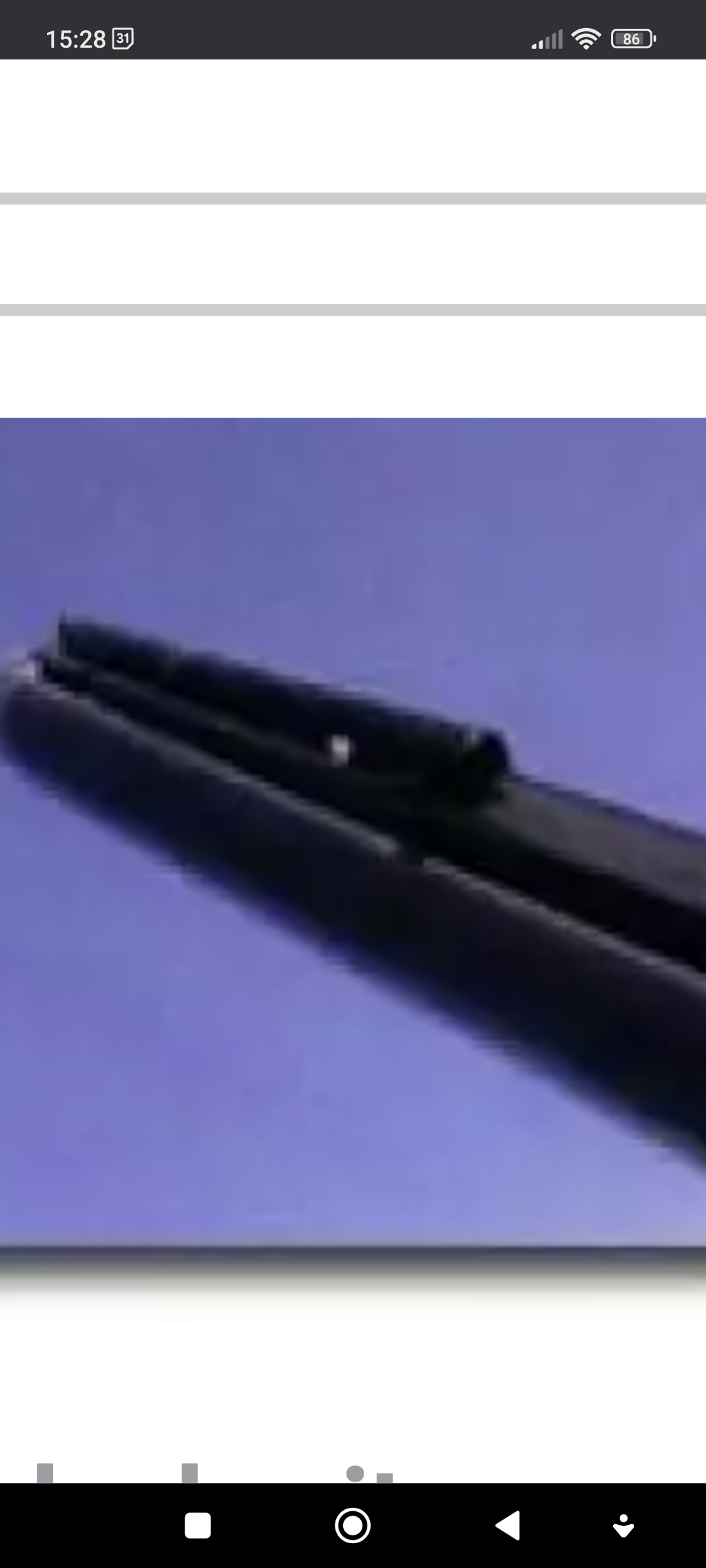

También existen un par de artefactos para colocar en la banda de la escopeta. Lo que intentan estos artilugios es que el ojo dominante no sea capaz de ver el punto de mira y con entrenamiento la mente solo haga caso al ojo que ve el punto de mira. (Ojo no dominante)
Esto tiene la gran ventaja de que puedes tirar en binocular siempre.

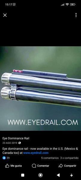

El ,más conocido es el Easy Hit, en el que el punto de mira se ve en el interior de un tubo y solo lo puede ver el el ojo que está apoyado en la culata.
El "dominance eye rail" de Ben Huswaite
El concepto es similar al anterior. Simplemente tapa la visión del punto de mira al ojo dominante para que sea el ojo que tienes encarado en la culata el que vea el punto de mira.
Yo he tirado con los dos y me gusta más el de BH con el defecto de que pedí el de plástico y es muy sensible. Hay una versión en aluminio, mejor pero más cara.
El Easy hit es para mi gusto demasiado grande pero a cambio es más luminoso se ve mejor pero el punto de mira está más retrasado (más cerca del ojo) con lo que es como si tiraras con un cañón más corto; mientras que el Rail ves el punto de mira en su sitio.
No obstante, en ambos hay que entrenar la mente para que el subconsciente haga caso solo al ojo que ve brillar el punto de mira y no haga caso del resto.
Últimamente, también la marca Pilla ha sacado al mercado unos cristales con distinto color en cada ojo. Más oscuro en el ojo que se quiere tapar y otro color en el ojo por el que se apunta el arma.
Tanto unos como otros lo que intentan es o tapar la visión del ojo dominante o que pierda luminosidad con respecto al ojo no dominante con el fin de poder tirar con los dos ojos abiertos.
Por último, decirte que somos muchos los que tenemos este problema, yo también.
Y también hay grandes tiradores muy buenos que lo tienen así que no te comas la moral por eso.
Yo también, tengo la vista cruzada y sí, a base de entrenamiento, tiro con los ojos abiertos sin ningún tipo de complemento. No obstante, cuando estoy cansado o en ciertas trayectorias de derecha a izquierda me puede el ojo izquierdo que es mi dominante. Como ya sé cuales son lo que hago es cerrar un poco el ojo izquierdo para quitarle visión o no meto tanto la cara y tiro al corte.
Espero haberte ayudado y cualquier duda, pregunta.
