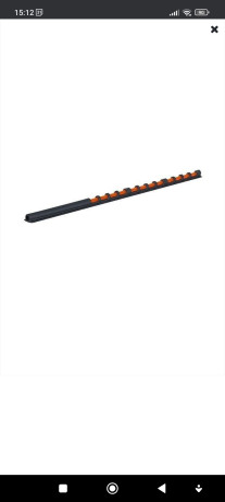

También existen un par de artefactos para colocar en la banda de la escopeta. Lo que intentan estos artilugios es que el ojo dominante no sea capaz de ver el punto de mira y con entrenamiento la mente solo haga caso al ojo que ve el punto de mira. (Ojo no dominante)
Esto tiene la gran ventaja de que puedes tirar en binocular siempre.

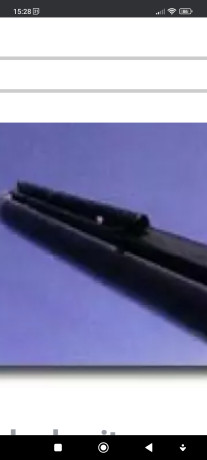

El ,más conocido es el Easy Hit, en el que el punto de mira se ve en el interior de un tubo y solo lo puede ver el el ojo que está apoyado en la culata.

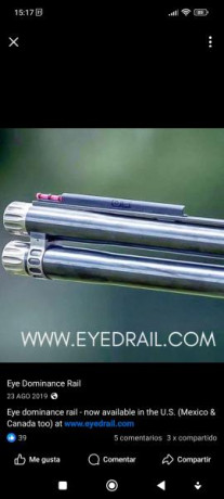

El "dominance eye rail" de Ben Huswaite
El concepto es similar al anterior. Simplemente tapa la visión del punto de mira al ojo dominante para que sea el ojo que tienes encarado en la culata el que vea el punto de mira.
Yo he tirado con los dos y me gusta más el de BH con el defecto de que pedí el de plástico y es muy sensible. Hay una versión en aluminio, mejor pero más cara.
El Easy hit es para mi gusto demasiado grande pero a cambio es más luminoso se ve mejor pero el punto de mira está más retrasado (más cerca del ojo) con lo que es como si tiraras con un cañón más corto; mientras que el Rail ves el punto de mira en su sitio.
No obstante, en ambos hay que entrenar la mente para que el subconsciente haga caso solo al ojo que ve brillar el punto de mira y no haga caso del resto.
