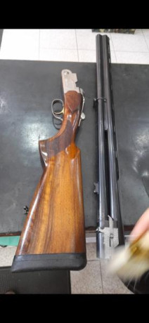

Por cierto un amigo me ofrece la la Beretta 686E esporting de 71 cm, con 5 choques, estuche original, 750€
Me la recomidan para el uso que le quiero dar ?o que pros y contras tiene ?
Adjunto foto

La Beretta 686 es muy buena escopeta y de precio muy muy bien.
Es de 71 cosa que a mí me agrada porque también la uso para cazar o para tiradas de codorniz y pichón.
Según tus medidas 1,84 mide del gatillo al centro de la culata donde acaba la goma de amortiguacion más o menos creo que tu longitud de culata irá de 36,5 a 37,5 más o menos esto es orientativo. La gente suele cortar las culatas y te puede quedar corta.Lo demás es realizar pequeños ajustes, y tirar mucho.
Si el arma es de confianza no creo que te engañen si puedes monta los cañones sin montar el guardamanos y zarandeala hacia los lados y arriba -bajo para ver si hay holgura entre los cañones y la báscula no creo que la tenga.
Otro punto es mirar los cañones por dentro y por fuera que no tengan corrosión ni aboyaduras.Donde metes los cartuchos verás que hay un agujero pequeño en cada cañón donde están los hombros del cañón ahí entran los pivotes de la báscula los orificios del cañón no deben estar muy deformados si lo están ya te da una idea de si ha tirado mucho a más redondos mejor.
Si tienes dos cartuchos alivia muelles prueba a cargar disparar y probar los expulsores que expulsan con energía.
Y por último que los choques entren y salgan bien. Por lo demás no creo que tengas problemas .
P.d. la palanca de cierre a más este a la derecha mejor , si está centrada tampoco es muy grave , si ves que está a la izquierda es signo de que lleva muchos tiros.
En caso de que algún día la vendas no le pierdes ni un euro .

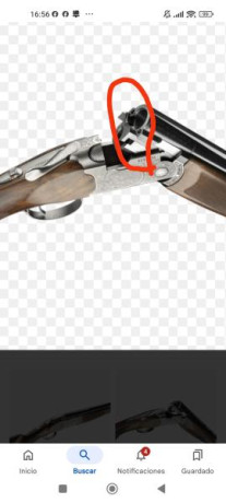

Jose82 escribió: Donde metes los cartuchos verás que hay un agujero pequeño en cada cañón donde están los hombros del cañón ahí entran los pivotes de la báscula los orificios del cañón no deben estar muy deformados si lo están ya te da una idea de si ha tirado mucho a más redondos mejor.
Hola Jose82, ¿podrías poner una foto de esto?

Esa escopeta si está en buen estado te aburres pegándole tiros. Mira que te caiga bien y estés cómodo con su encare. Si no es así, al tener la culata sin carrillera ajustable, puede ser otro gasto extra que añadir (sobre 150€ aprox). Suerte con la compra.

Acharzur escribió:Jose82 escribió: Donde metes los cartuchos verás que hay un agujero pequeño en cada cañón donde están los hombros del cañón ahí entran los pivotes de la báscula los orificios del cañón no deben estar muy deformados si lo están ya te da una idea de si ha tirado mucho a más redondos mejor.

Justo encima de los expulsores está el agujerito que te digo.
Esa escopeta te sirve perfectamente es buen arma.

Hola mi idea según la info que recopile era comprar una escopeta Sporting ,de 76 de cañón y culata regulable ,
Esta que encontré de la Beretta 686E es de 71 cm, con 5 choques, estuche original, 750€
Que diferencia hay si es de 71 de cañón o de 76 ,? Esta tampoco tiene la culata regulable y me hace dudar la compra ,ya que se aleja de mi idea inicial de que sea de 76 y con culata regulable esporting para tiro al plato y cazar algún día
Alguien sabe si está Béreta 686E es esporting seguro ?no se dónde se mira eso o si tiene algún grabado
Otra cosa ,dicen que no se puede meter dos balas a esta escopeta que puede explotar el cañón eso es así por qué el segundo tiro está muy cerrado el cañón ?
Re: Opinion escopeta tiro Plato y caza
Balas se pueden tirar con el choque adecuado con 4 y 5 estrellas puedes tirar y con tres si es subcalibrada tampoco tendrás problemas.
La 686 e tiene que poner Sporting en la bascula con más fotos lo veremos .
De 71 a 76 no ha diferencia ni de alcance ni de plomeo ahora bien si tienes claro que te vas a dedicar a foso busca una trap y si te vas a dedicar a rrcc o a compack sigue buscando una trap o Sporting de 76 .
