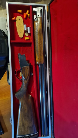

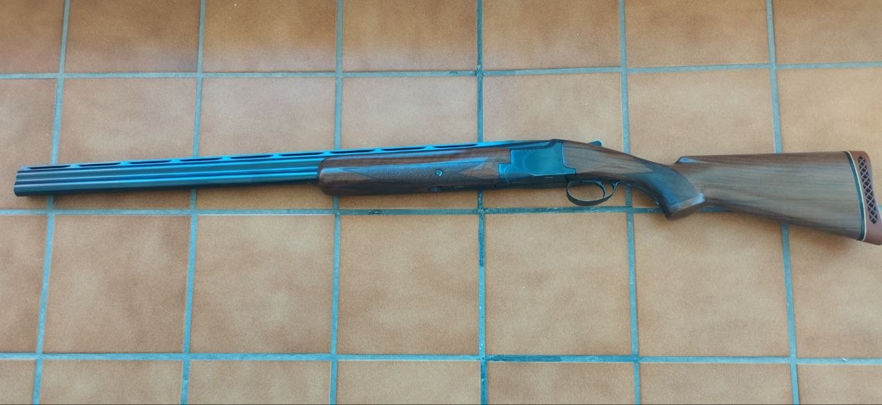

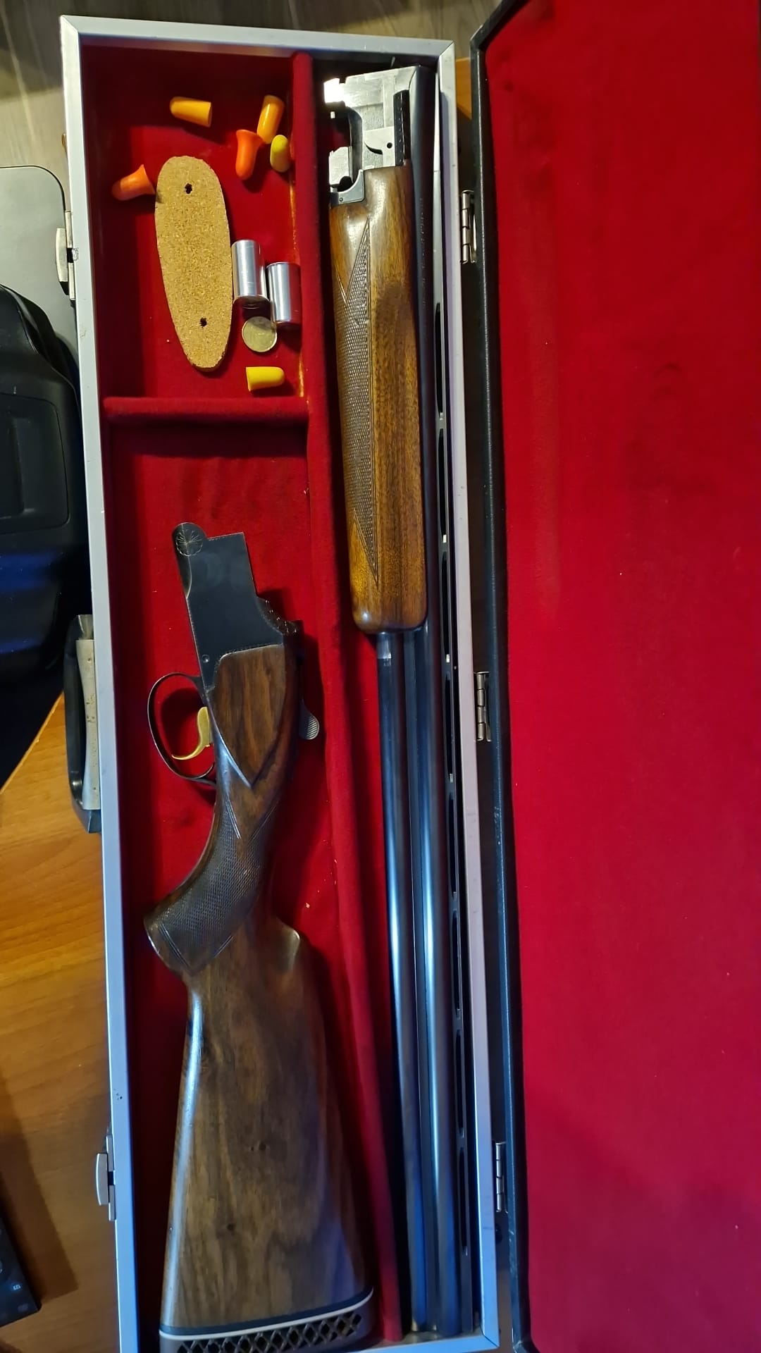

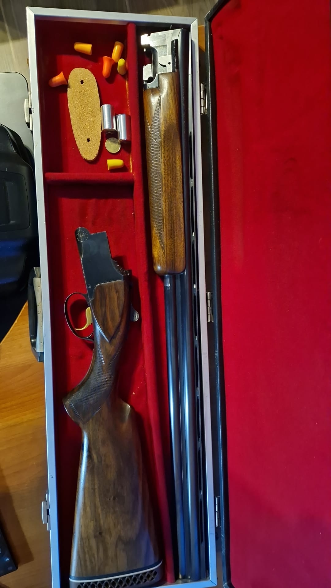

Buenas , parece que ya puedo añadir imagenes, así que como dicho adjunto alguna de mi b25 del 77

BAS56 escribió:Buenas , parece que ya puedo añadir imagenes, así que como dicho adjunto alguna de mi b25 del 77
Cada día me gustan mas. Esta tuya es preciosa y está muy bien.

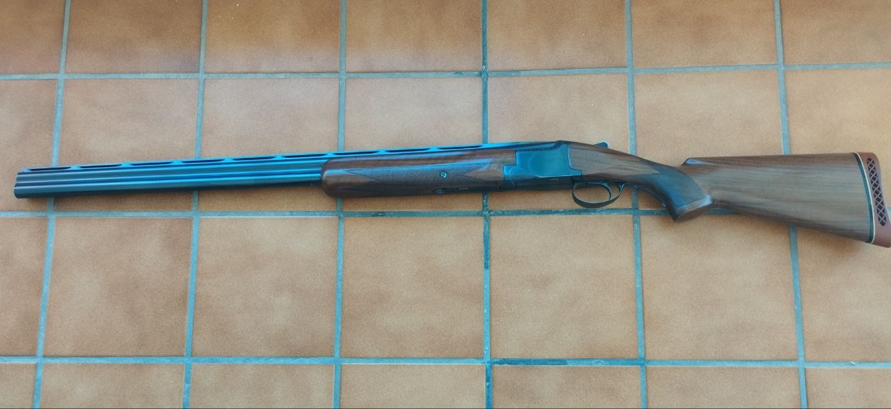

Pongo una foto de mi B25/64 con todo original.
 Presentación.
Hola doy comienzo a este hilo con la intención de tener un lugar para todos los aficionados 30
Gran escopeta Uboat!! :mrgreen:
Te felicito, está en un excelente estado tu B25. Tienes buena escopeta. Disfrútala.
