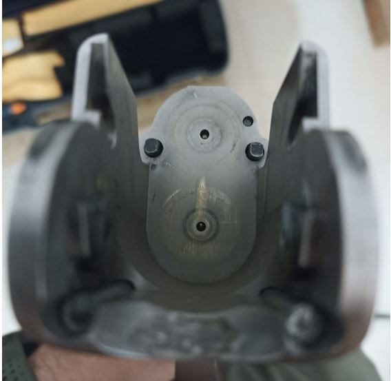

Buenas:
Hace alrededor de 2 meses que adquirí la Beretta 694 Trap. Llevaré como 350 disparos (más o menos).
La primera vez que la usé no reparé cuando la desmonté para guardarla, pero las siguientes me he dado cuenta que tiene una especie de roce justo arriba de la aguja del cañón inferior (ver foto) y además varía el tamaño a medida que baja. La verdad es que me hace poca gracia... No sé si puede ser que el cartucho se 'arrastre' en esa zona cuando cierro la escopeta... La anterior con la que tiraba (Laurona London Trap), con muchos años y tiros está impecable y ni un roce así.
Lo único que se me ocurre es eso que comento del cartucho, pero el extractor debería ayudar a entrar el cartucho cuando cierras la escopeta.
No lo sé, la verdad.
Os ha pasado? Alguna idea de qué puede ser?
Gracias!

Yo la verdad no estoy muy puesto en escopetas, pero vamos, que ese roce me parece insignificante, en todas las armas, sobre todo en las de calidad y muy ajustadas, siempre suele haber un ligero roce entre sus piezas en movimiento, que no afectan para nada al arma y a su funcionamiento, y que con el tiempo suelen desaparecer.
Además, en tu caso concreto, puede deberse a pequeñas diferencias entre marcas, o lotes distintos de cartuchos.

Por el color y sitio parece que la deformación de la capsula de fulminante al impactar la aguja, hace haya un ligero roce al abrir la báscula despies del disparo.
Enhorabuena, tienes un arma ajustadísima con unas toleracias mínimas de competición.
Se ve incluso la marca del culote de los cartuchos.
Yo no me preocuparía. El acero del arma es más duro que el latón del cartucho.
Seguramente frotando un poco con una lana de acero del 0 sale completamente ese "roce", que no es más que restos del latón a mi parecer.

Muchas gracias a ambos.
Decir que es un cartucho que no había tirado nunca, con lo cual, bueno, puede ser como comenta manolosolo.
Y como dice yagorubio, por el color puede que sea roce del fulminante. Tenía que haber cogido algún cartucho disparado a ver si tenía alguna marca.
Estaré pendiente la próxima vez a ver si veo algo.
Gracias!

Si te molesta la visión de resto de latón , siempre puedes darle con un disolvente tipo robla o espuma Forrest y te desaces de ello sin mayor problema

Mensajepor YUNK » 17 Ago 2022 20:41
fiambrera escribió:Buenas:
hola
eso es el roce del culote del cartucho la parte mas baja
roza una vez disparado el cartucho por que entiendo que esa escopeta espulsa solo los caruchos disparados
y si solo disparas un cartuchos solo espulsa un cartucho y el otro lo deja ahi
las uñas extractoras tienen un seguro que cuando disparas un cartucho suelta esa uña y hace una pequeño recorrido de milecimas hacia atras
entoces cuando disparas los dos cartucho se sueltan los dos seguros y la uña de abajo saca un poco el cartucho uno milesimas y por eso roza
puedes probar con meter un cartucho cierras y sin disparas abres la escopeta y el la parte de abajo fijate si a rozado el culote del cartucho
queda una marca que brilla en el borde si no te queda marca pues es de cuando lo expulsa
tambien puede marcar la zona del roce con la carbonilla de una vela y hacer lo de antes y si roza el cartucho se lleva la carbonilla y si no ya sabes

Mensajepor fiambrera » 17 Ago 2022 21:45
Spender escribió:Si te molesta la visión de resto de latón , siempre puedes darle con un disolvente tipo robla o espuma Forrest y te desaces de ello sin mayor problema
Spender
Buenas:
No es que me moleste ver la marca, era sólo que me preocupaba que eso pudiera afectar o fuera a más.
Gracias!

Mensajepor fiambrera » 17 Ago 2022 21:52
hola
Hola:
Justo es lo que había pensado hacer! Manchar un poco y abrir y cerrar a ver si el culote perdía brillo en el borde inferior. Si no, probar lo mismo pero disparando.
Eso y guardar algunos cartuchos disparados para ver si el fulminante queda de alguna forma que pueda rozar, como comentaba otro compañero.
Mil gracias a todos!

Mensajepor YUNK » 17 Ago 2022 22:07
lo del fulminante no creo
por al abrir la escopeta el fulminante se aleja/separa de esa parte
y como no sean cartucho wincheter AA yankis que viene sin niquelar
por que los que hay son todos niquelados

Mensajepor DeadPool » 18 Ago 2022 06:43
Llegó el sabio :lol:
Solo lo que dice él y cuando dice él :roll: :lol:
Pd: opino igual que el resto de compis, al estar tan ajustada igual pica con demasiada fuerza y eso hace que los pistones sobresalgan un poco y puedan rozar al salir, mi humilde opinión de inexperto balístico :mrgreen:

Mensajepor Spender » 18 Ago 2022 09:50
Cosas del Yunk :mrgreen:
Por cierto niquelados no , será latonados por niquelados no son todos los modelos ni todas las casas cartucheras los tienen ( los culotes )

Mensajepor JAMPANA » 19 Ago 2022 18:11
Que es roce del culote del cartucho es seguro , pero en mi opinión no debería producirse . Aunque no perjudique al acero de la bascula ya que es infinitamente mas duro que el latón pero no debería rozar ni pistón , ni culote

Re: Roce interior báscula Beretta 694
Mensajepor Jose82 » 19 Ago 2022 19:23
También pudiera ser fallo del expulsor.

Mensajepor fiambrera » 19 Ago 2022 21:06
JAMPANA escribió:Que es roce del culote del cartucho es seguro , pero en mi opinión no debería producirse . Aunque no perjudique al acero de la bascula ya que es infinitamente mas duro que el latón pero no debería rozar ni pistón , ni culote
Buenas:
Yo puenso igual, no debería. Ya digo, la anterior escopeta de plato, ni un roce y ajustada como el primer día.
No sé, igual la llevo a que le echen un ojo.
Gracias!

Mensajepor fiambrera » 19 Ago 2022 21:12
Jose82 escribió:También pudiera ser fallo del expulsor.
Hola:
Contando toda la historia, en una ocasión que sólo disparé el cañón inferior, este expulsor no hizo su función.
El cañón superior extrajo pero no expulsó, que es lo que debe hacer, pero el inferior se quedó abajo, ni expulsó ni extrajo. Al siguiente tiro, todo correcto y no le eché mucha más cuenta... eran los primeros tiros, escopeta nueva... no sé.
Pero ahora que comentas lo del expulsor... ya tengo la mosca detrás de la oreja.
Ya veremos
Gracias!

Mensajepor topp » 19 Ago 2022 22:32
Prueba a tirar primero con el cañon de arriba a ver si te marca tambien, por la pinta el cañon de abajo esta mas marcado por tirar tambien mas con el... La marca es de roce al cerrar o abrir la bascula el laton del cartucho roza, puede ser la dureza del muelle del extractor de abajo... De todas formas no es preocupante pero si curioso...

Mensajepor JADME72 » 22 Ago 2022 12:19
No te preocupes es algo habitual, es el roce del culote del cartucho.
