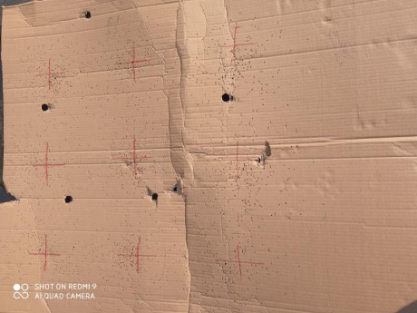

Buenas tardes,fui un fanático de los plomeos dimensionales,probé todo tipo de plomeos, esto me llevo a hacer cientos de disparos a cartones y plancha.
Mi método favorito es muy sencillo y con un cartón de un metro * un metro puedes meter nueve blancos,
Se tira a 12metros.
Se tarda más en aprender el significado de los plomeos,hay que multiplicar por tres.
Multiplica por tres las derivas laterales,las derivas en altura.
Si a 12 un plomeo deriva un cm a izquierda a 36 metros ese centímetro se convierte en 3cm.
Beneficios de este método,con un cartón puedes hacer nueve impactos,lo ideal de un plomeo es hacer cinco disparos,para hacer una estimación de lo que se está haciendo.
Un solo disparo sirve para poco.
Se tira a 12metros.

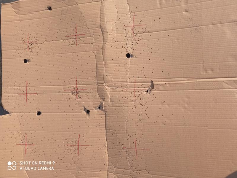

Una imagen vale más que mil palabras,haber si esta foto te hace comprender el texto.
