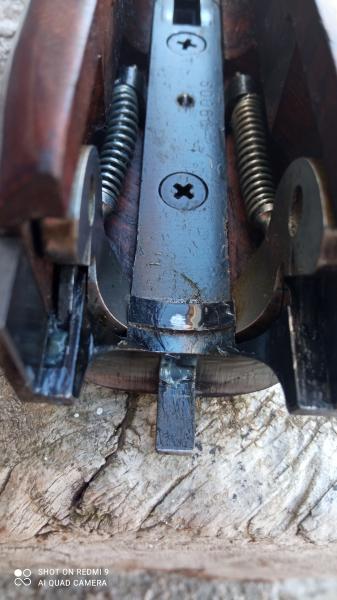

Ya di esa información, pero no recuerdo en qué post,para quitar los muelles del guardamanos,haz lo siguiente:
Encaña un poco de papel bajo los muelles,para evitar que al saltar se quede en el espacio vacíado de madera,cuesta un suspiro sacarlos de ahí.
Una vez realizado esa operación,tiendes una manta en el suelo,y apalanca con ayuda de dos destornilladores planos despacito,hasta sacar el muelle de su emplazamiento.

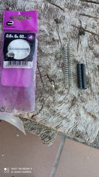

Los muelles que compre fueron del Leroy Merlín.
El resultado ya lo he comentado en otros post,la escopeta se abre y cierra sin esfuerzo,los expulsores no sufren y haces un arma eterna,sin averías,esto es válido para todas las browning ,miroku lo vi en un post de América,me gustó la idea,ellos más sibaritas,separaban las partes metálicas de las maderas,pero si eres un poco mañoso,con los dos destornilladores,lo haces con menos trabajo.un saludo

En la primera foto ves el guardamanos con los muelles que sustituyeron a los originales.
En la segunda son los muelles que compro en el Leroy,los puedes cojer más cortos,pues los tuve que cortar.
