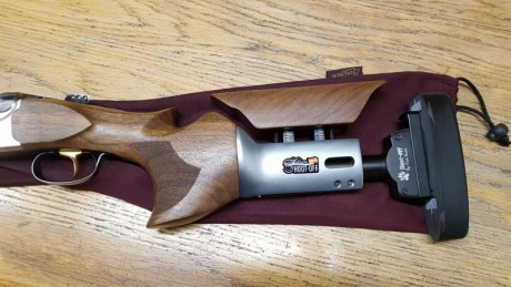

Hola compañeros, si vas a comprar una escopeta nueva, de alta gama hablamos, te dan la opcion de hacertela con la culata a maedida, pero estamos hablando de Kemen, Perazzi o beretta dt11 o superior.
Normalmente todas las demas puedes pedirlas con culatas standart regulables, aunque la regulacion solo es de la carrillera, faltando muchas mas regulaciones para adaptarla a la fisionomia de cada uno.
Sino te haces o no te cuadra la standart, y si te metes de lleno en este mundillo y compites, tienes varias opciones, hacerte una de madera a medida, o ponerle una con multiregulacion, ya sea Perman, good shoot, TSK, shoot off o LBtrap....etc.
Siempre he tirado con las de madera, adaptandolas a mi, pero hace unas semanas estoy tirando con una shoot off, y por muchas regulaciones que tengas y haya algun entendido que te regule correctamente, prefiero las de maderas, pues absorben mejor el retroceso, solo hay una de ellas que he probado que se adapta perfectamente a cualquier tirador, y que absorbe muy bien el retroceso, es la LBtrap, y producto patrio, pero eso si, la mas basica son 1900€, si quieres maderas, pistolet o mas personalizaciones, ves sumando lereles.
Pero en mi opinion es la unica que rinde lo que cuesta, tanto en regulaciones, calidad, robustez y horizontalidad con los cañones.

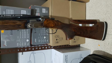

Ahi os dejo una frente a otra
Re: Culata de escopeta
Monchi682 no noto diferencia en el retroceso de una culata a otra.

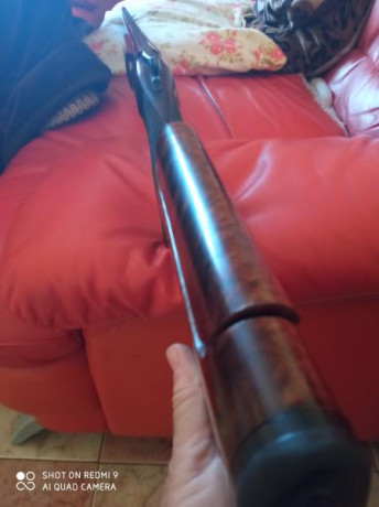

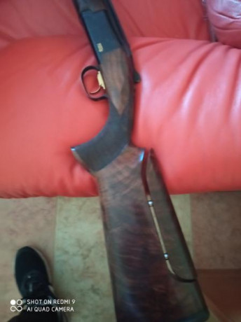

bueno ya que se a retomado el hilo y veo k has puesto la foto de una browning yo que hoy e estrenado por fin la mía también e pensado en poner una culata ortopédica por la siguiente cuestión como podeis ver en las imágenes e tenido que desplazar la carrilera mucho para estar centrado va perfecta la primera vez en olímpico 19 platos pero lo malo es que el borde me molesta un montonazo y por eso lo e pensado

No entiendo porque te ha pegado?

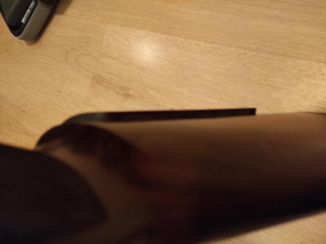

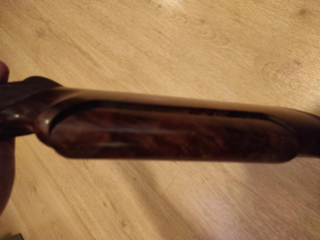

hola maino si te fijas la e desplazado o e tenido que desplazarla tanto a la izquierda que el borde me pega en la cara al disparar ten en cuenta que soy zurdo
el borde que me refiero es el de la ultima footo
un saludo
un saludo
Tu ojo director es el derecho?
Por eso has desplazado tanto hacia la izquierda.
No ,es el izquierdo pero para estar alineado con la banda tengo que darle esa distancia para que el ojo quede en el centro de la banda cuando encaro
Entonces tienes una culata de diestro,es la única explicación que encuentro,es que no debería afectarte el sube y baja,al pomo.
buenos días, casi seguro al estar un poco desplazado el lomo hace que acuestes sobre el la cara, por curiosidad eres de complexión fuerte?
no la escopeta es de zurdos recién comprada pero ya te digo para estar a linea con la banda por mi forma de encarar tengo k llevarla muy a la izquierda y entonces ese borde me molesta en la cara no se si subir mas para no notarlo en la cara y darle mas distancia en altura a ese borde tengo k probar
y lo que te comenta maino de que sea culata de diestro pudiera ser, deberías mirarlo
