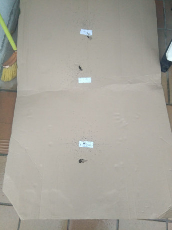

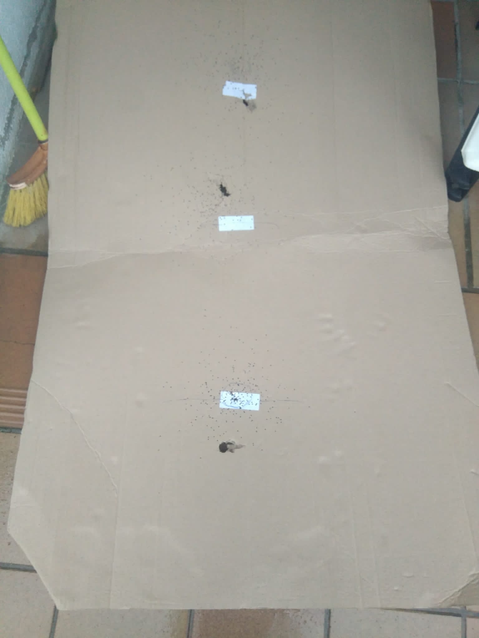

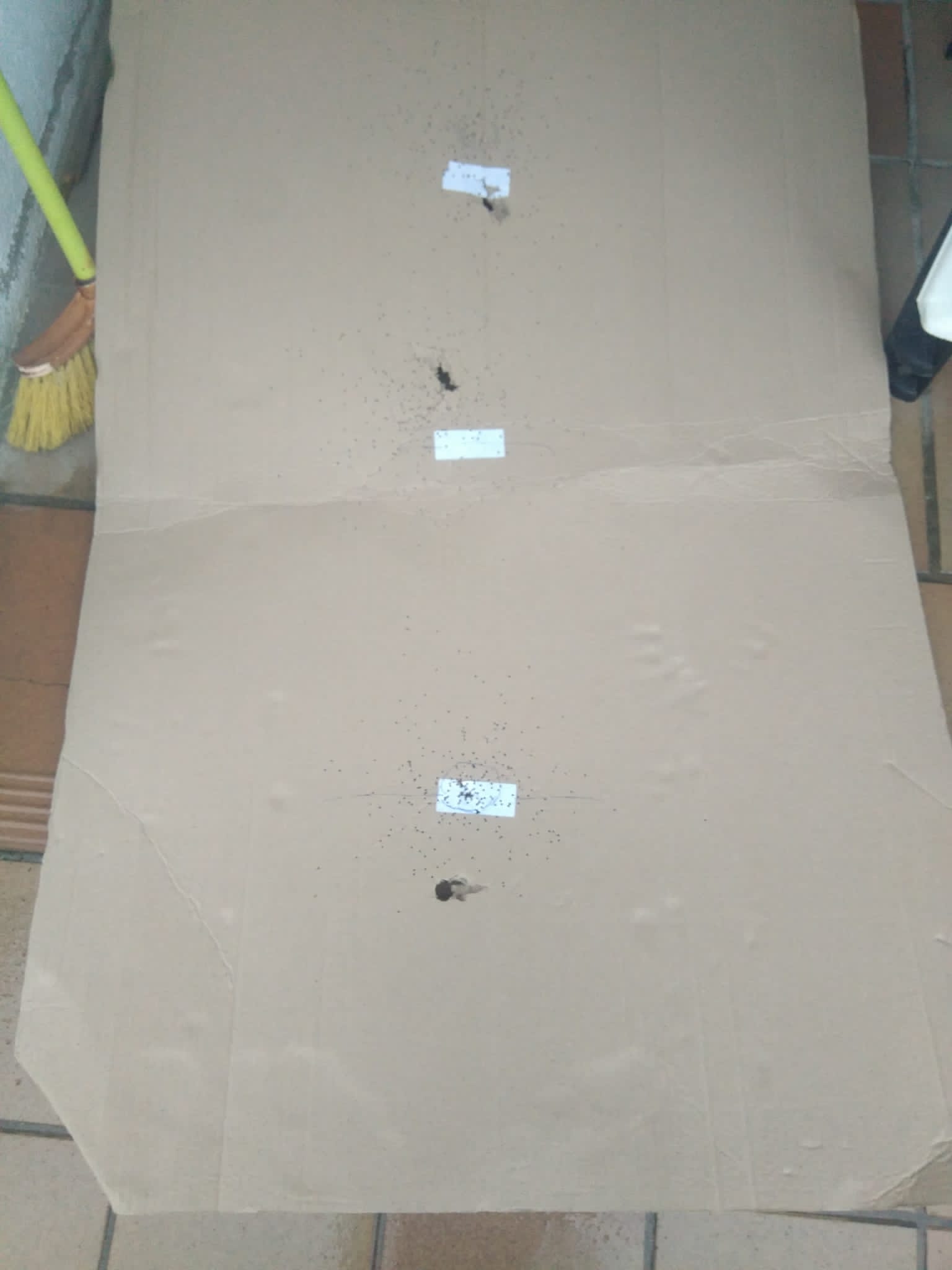

Esta prueba la realizo ayer para Alb 25,el arma es una 725 pro trap,el primer disparo sin banda pega 50/50,tengo mas pruebas hechas a 30,35,40,45 metros,esta concreta-mente es a 12 metros.
Segundo impacto un poquito de banda,y tercer impacto un pelin mas,lo que me permite la culata fija al echar la cara adelante.

Yo estoy cómodo tirando con la escopeta, pero si, haré esa prueba que me propones y plomearé en la plancha sin ver nada de banda. En teoría no debería cambiar la diferencia entre los dos caños, por ver más o menos banda, es decir, si viendo banda el caño de abajo levanta 30/70 y el de arriba va 50/50, sin ver banda debería ser igual (tengo claro que cuanto más banda ves más alto va el disparo, pero para los dos caños igual), pero seguiré probando y os cuento, aunque ahora esta la cosa dificil, pues cuando he ido las últimas veces a tirar hacia bastante viento y eso te mueve la escopeta y no se ven bien los resultados.
De todas formas Maino, muchas gracias por tus aportaciones y molestias que te tomas, se ve que en temas de plomeo eres todo un experto y me quedo con lo que dijiste sobre la 725 con chokes fijos, que tiene un plomeo perfecto a cualquier distancia. Por cierto, las últimas comparativas que he hecho con mi B25 ha sido con una 725 de sporting que un amigo acaba de comprar. El tenía puesto los chokes de una y dos estrellas, y tirando el mismo cartucho, misma distancia y los dos con las dos estrellas en el caño de abajo a 35 metros, la dispersión era exactamente igual. Por tanto creo que mi B25, ya después de muchas pruebas y comparativas, si plomea como las * y *- que marca en la recamara.
