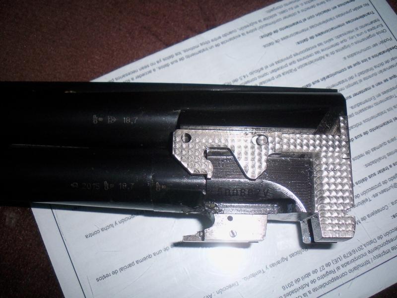

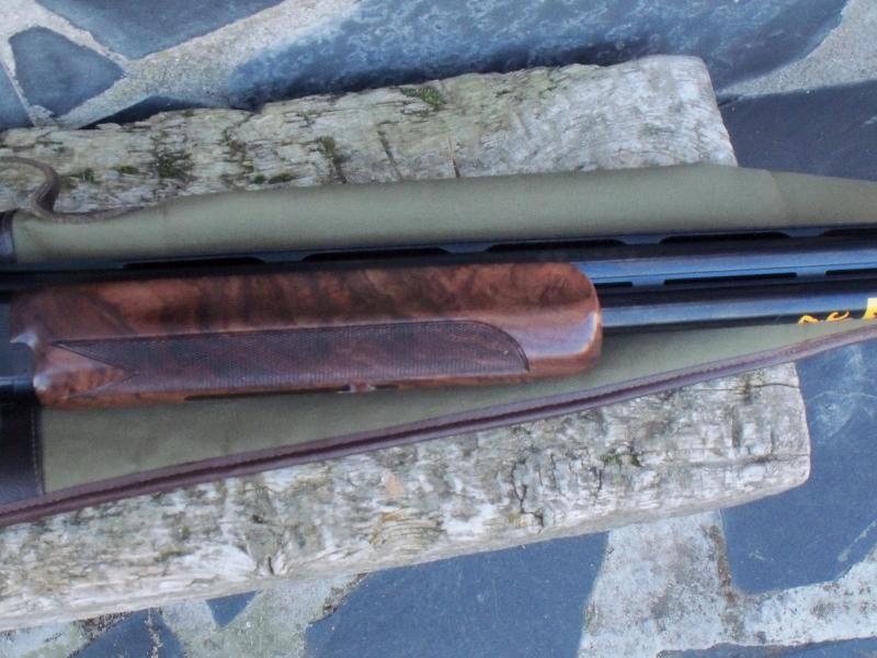

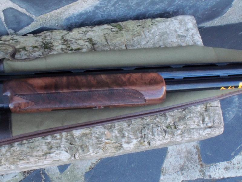

Buenas tardes compañeros,os voy a colgar una foto del guardamanos compre unos muelles en el leroy merlin y he cambiado los muelles de los martillos que están en el guardamanos haber si se queda extractora.Esta operación es valida para todas las browning.Y consiste en meter muelles de menos presión,la operación la realizo con dos destornilladores planos,ya cogido la técnica,por si alguno lo quiere hacer, paso a describir como hacerlo.
paso 1 encañar unos papeles con el destornillador bajo los muelles y los martillos.
paso 2 ponerse en el suelo cuidado que saltan las agujas,ponerse gafas,y a base de maña apalancas y sacas los muelles con sus agujas.
paso 3 meter los nuevos muelles mas flojitos. Ya tengo la 725 en modo eyecciòn saludos
En 2012 la compañía FN Browning presento en sociedad su séptima generación del modelo B25, la Browning 100
juandeoviedo
Mensajes: 889
Registrado: 19 Nov 2015 10:31
Re: FN Browning B725, promesas cumplidas.
Mensajepor juandeoviedo » 07 Abr 2019 20:14
Estás hecho un manitas
:apla:
maino
Mensajes: 1030
Registrado: 31 Oct 2014 14:01
Mensajepor maino » 07 Abr 2019 20:51
Buenas noches amigo Juandeoviedo,lo vi en un post,americano,me gustó la idea.
El que daba la idea desarmaba todos los tornillos y y separaba la parte de acero de la madera del guardamanos. Un follón,con un poco de maña y dos destornilladores planos he tardado 10 minutos.Pero una vez cogido el truco,tardas un par de minutos. Lo que se consigue es aliviar la fuerte tensión que ejercen los muelles sobre los expulsores,no sé si el arma va a conseguir quedarse en modo eyección,pero tiene bastante menos presión te diría que menos de un 50%.
Por lo que me parece una buena operación,muy recomendable para cualquier browning.

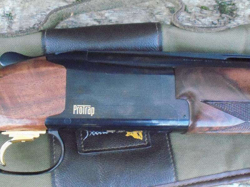

maino
Mensajes: 1030
Mensajepor maino » 22 Oct 2019 10:25
Meses después y tras algunos tiros pegados,estoy muy satisfecho con el resultado del cambio de muelles,los muelles livianos funcionan perfectamente.
El arma se abre con facilidad,no es necesario ejercer la fuerza que se necesitaba con los originales.
La otra ventaja es que los expulsores, no son golpeados como con los muelles que trae.
Lo que asegura una longevidad añadida con esta pequeña mejora.saludos

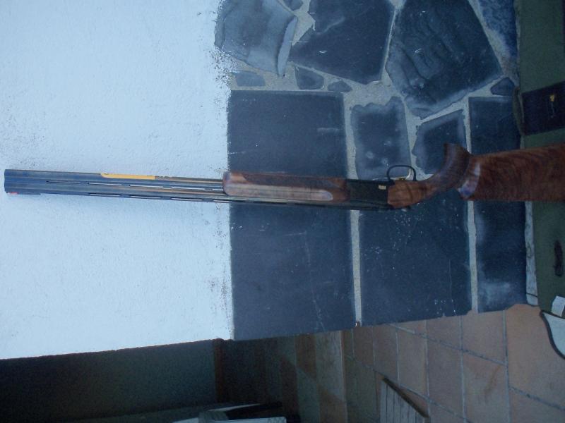

maino
Mensajes: 1030
Mensajepor maino » 24 Oct 2019 17:02
Buenas tardes amigo monchi 682
Por la zona mía, solo hay una y la mía,también con chokes fijo, de un muy buen tirador que obtiene resultados muy buenos,yo no llego a su nivel pero como bien decimos es el indio.
Su escopeta es mas antigua que la mía y a pesar de tener ya muchos tiros funciona perfectamente.
El fuerte del arma, como bien sabes es el plomeo no tiene distancias,a 40 metros cartuchos de 24 gr plomean perfectamente.
El gatillo es una delicia una mejora sustancial aportan un disparo mecánico,franco y muy buenas sensaciones.
Viene con dos cantoneras una de 15 y otra de 25 mm.Contrapesos,puntos de miras de colores.tres gatillos.
En cuanto a la pregunta de porque no se ven?
cuando vas a una armeria tratan de venderte una beretta puro marketing pues las ganancias son mas amplias para los armeros.
Que si tienen repuestos,que si son mejores, etc la realidad es que el armero obtiene mas pasta de vender una beretta que una browning.
Haber voy a hablar de dos modelos de la misma pasta 692 y bpro trap.
maderas 5o 6 frente a 2,5,acero japones es una pasada,de una calidad irrefutable.
Y tratan de venderte la moto con la beretta.
Yo no quiero chokes no me gustan siempre tiraba con dos y una en mi winchester,la cambie por ese motivo Los chokes pesan unos 46 gramos dos chokes son 92 gramos en punta es mucho.si le añades el tener que limpiarlos no me gustan.
