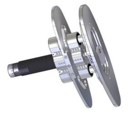

Hola, estoy pensando en comprar espuma o goma eva gruesa para hacerme la cantonera a medida para mi Beretta S58 Trap. ¿Alguien sabría decirme que tipo de espuma es la que se ven en muchas cantoneras que no son comerciales y donde podría comprar esa espuma? De momento es una solucion temporal hasta que me fabrique algo parecido a R.A.D. System es un sistema de absorcion de retroceso. Ya que ahora mismo estoy tirando con cargas de 24gr. Y acabo con el hombro reventado al tirar 3 o 4 series, aparte que la culata la tengo que tocar de longitud, de momento la estoy acabando al aceite de tung y esta quedando espectacular.

Hola, yo tengo algún amigo que las hace con suela de zapatos ortopedicos, asi que yo me pasaría por una ortopedia y pediría un trozo de ese material.
Explicame por favor que es ese sistema de absorción de retroceso. Aunque lo que no entiendo es que una escopeta de Trap de pegue con 24 grs, quizás el problema sea otro.

Hola alb25, el sistema de absorción básicamente es un amortiguador de aceite regulable con un muelle y dos ejes guía para permitir el desplazamiento de la cantonera. Además permite la regulación del ángulo de salida y subir y bajar la cantonera.

Hola de nuevo alb25 y monchi682, efectivamente tengo varios problemas con esa culata, la escopeta era de la hija de un amigo mío, y le montaron el sistema que os he puesto en el mensaje anterior y ahora mi culata no tiene ese sistema, por que se lo han montado a la nueva escopeta de ella, y mi culata ahora me queda muy corta, de manera provisional para poder probar la escopeta le puse un postizo de madera del sobrante de la nueva escopeta de ella, y por falta de tiempo no lo he podido cortar a mi medida de unos 36,5 o 37cm total de longitud de culata incluida cantonera, aparte la culata era a medida y para mi tiene poca salida, la carrillera regulable no me entra bien en el pómulo es bastante redonda y no entra en mis mofletes jejeje, supongo que cuando la deje a medida y como la carrillera en la parte delantera es más fina, espero que me encare mejor, por eso en el primer tiro de la serie me tengo que forzar para encararmela y apollarmela en el hombro, y no me cocea, pero según aumentan los tiros me empiezo a encarar y apoyar peor y empiezan los golpes y los "ceros" al ir forzado, entonces por eso me lie la manta a la cabeza y quería en primera instancia montar el suplemento de madera a la medida correcta y hacerme la espuma de la cantonera de manera provisional, y para no andar con postizos de madera o plastico más cantonera de goma, había pensado en fabricarme el sistema de la foto del mensaje anterior que además permite ajustar la longitud total de la culata. Pero vamos quizá me esté liando demasiado y llevo poco tiempo tirando al plato, que además también influirá en el tema del encare, y lo primero entiendo que debería ser tener la culata bien ajustada a mi fisco. Uffff que tocho al final y escrito con el móvil....

Hola Pwder, ufff ese sistema me parece ya demasiado jejejeje. Yo como el compañero monchi682 soy partidario de lo minimo posible, es decir, adaptar bien la culata a tu fisonomía y ponerle una cantonera los mas fina posible siempre que te sea cómoda y con una escopeta de tiro que pase de los 3,5k y 24grs no te debería pegar. Lo que comentas claramente viene de que esa culata te está fatal.

Por otro lado también entiendo lo que me comentan de que se descoloca la escopeta para el segundo tiro, pero también pienso con riesgo a equivocarme que si está correctamente regulado el amortiguador y el muelle es el correcto no debería de amortiguar ni menos ni más que una buena cantonera cervellati. Es decir si lo regulamos muy duro no amortiguaria nada por que no trabajaría el amortiguador correctamente es como si fuera un eje rígido, y si lo regulamos muy blando efectivamente es muy fofo y se comprimiria totalmente el eje del amortiguador dando el resultado que me comentan que se descoloca la escopeta además que tardaría más en recuperar el amortiguador

Esos amortiguadores son una castaña,no tires tu dinero,hay suplementos plásticos o de madera que te van a dejar el arma con la longitud correcta,con una cantonera de dos cm tienes más que suficiente para no sentir los tiros.

Hola Maino, la idea era fabricarmelo yo mismo como pequeño reto de diseño y mecanizado, además de lo explicado antes. No sería tan caro como los comerciales el que puse antes 385$ según precio de venta del fabricante. Pero por lo que me comentáis todos al final
me estáis quitando las ganas jejejeje....

yo probé las semiautomática que traen esos artilugios,no me gustan, entiendo que una culata a medida no permite el retroceso que transmiten esos chismes.

Cuando tiras con un chisme notas el retroceso del arma se produce un pequeño rebote del arma,lo que dificulta doblar,En una culata con la longitud adecuada y un arma equilibrada el retroceso es inexistente,es como tirar con una carabina de aire comprimido.Un parámetro importante es el peso, mi experiencia me lleva a no tirar con armas debajo de los 3,6 kg.
El equilibrio es otro parámetro importante para aminorar el retroceso.Un arma bien equilibrada aminora mucho la sensación de retroceso.
Con gramaje de 24 y 28 gramos yo no noto ningún retroceso,cuando tiro en movimiento
Si disparo a una diana para plomear lo noto,
Pero en movimiento nada.
