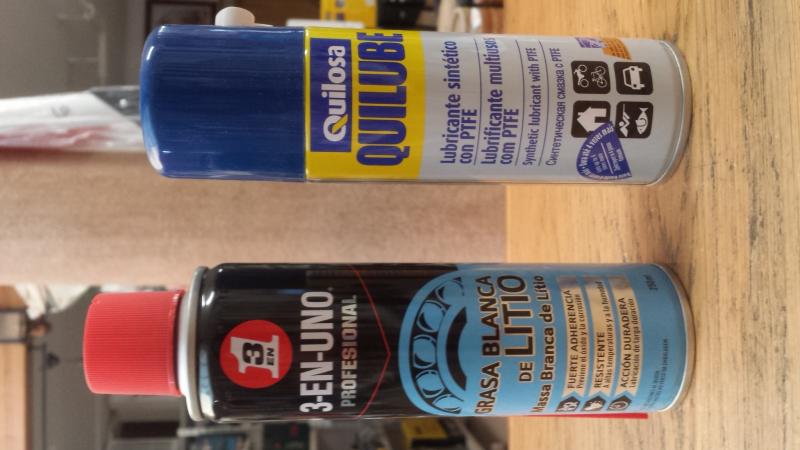

La grasa de litio,es grasa blanca en spray,la de teflon es tambien es spray pero transparente,yo uso la de la marca Quilosa,Quilube.

Grasa blanca de litio tienes la de 3 en 1,tanto en spray como sintetica en tubo,el lubricante de teflón de la marca quilosa(quilube),y lo tienes igual en spray o en sintetico en tubo.
Y grasas blancas para armas las que anteriormente te mencioné.
