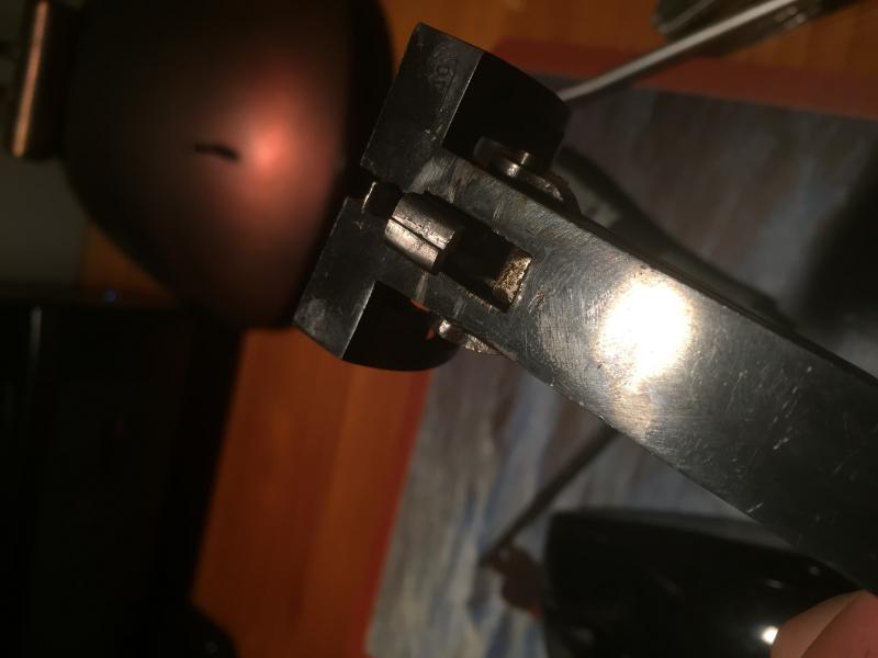

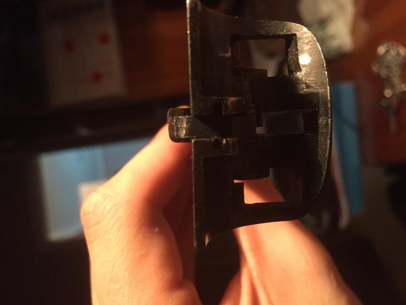

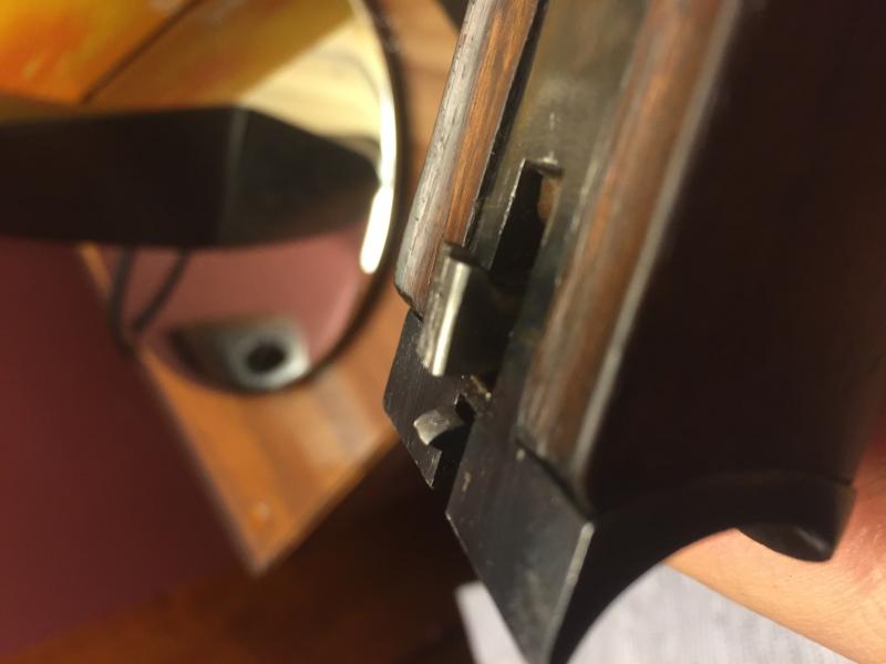

Hola compañeros,
Veréis, tengo una escopeta paralela L.I.G. Que adquirí hace una semana, la cual desmonté al llegar a casa, luego la monté, el domingo la probé y estupenda. Hasta ahí todo bien.
El problema llega hoy, al desmontarla y echarle un poco de aceite y limpiarla. El caso es que el guardamanos no encaja, y por lo que parece, puede ser un problema de los expulsores (no se si del mecanismo en el guardamanos o en la parte bajo los cañones).
Por favor, ¿alguien sabría como podría arreglarla o desmontar ese guardamanos? Es que la armería me pilla a un buen paseo...
Gracias de antemano; un saludo al foro.

Las fotos:
Hola compañeros,
Veréis, tengo una escopeta paralela L.I.G. Que adquirí hace una semana, la cual desmonté 10
Hola compañeros,
Veréis, tengo una escopeta paralela L.I.G. Que adquirí hace una semana, la cual desmonté 11
Hola compañeros,
Veréis, tengo una escopeta paralela L.I.G. Que adquirí hace una semana, la cual desmonté 12

Hola compañero,deberias poner la pregunta en escopetas de caza.
Pero vamos a ver si te puedo ayudar,para desarmar la chimaza debes desaroscar el pulsador que presionas para quitar la chimaza,desaroscalo con cuidado pues lleva un muelle muy largo,despues quita el tornillo que se ve en la foto entre el mecanismo de anclaje y el mecanismo que empuja los expulsores.
Para desarmas y limpiar a fondo los expulsores quita el tornillo que traba los expulsores,colocado en la base del cierre de los cañones,la que hace bisagra con la bascula,y estree los expulsores.
Si tienes alguna duda,pregunta.

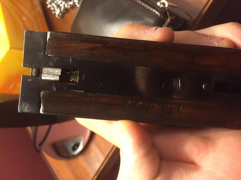

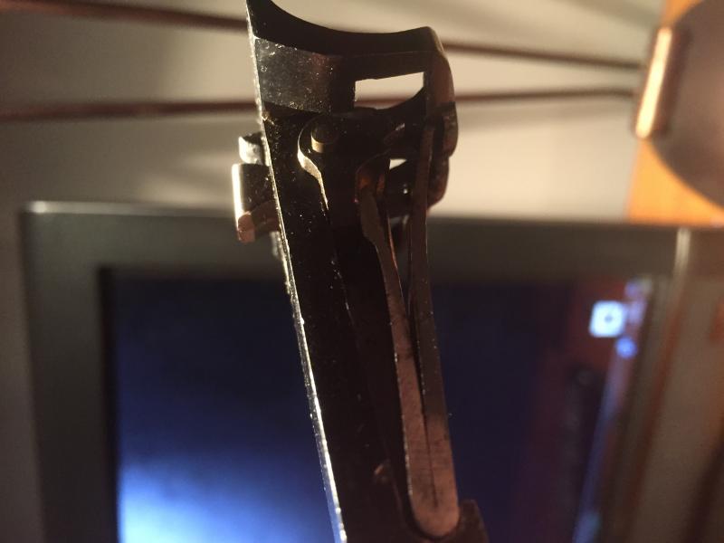

Buenas compañero.
Muchas gracias por tu ayuda, he hecho lo que me has dicho, y me queda así:
Hola compañeros,
Veréis, tengo una escopeta paralela L.I.G. Que adquirí hace una semana, la cual desmonté 30
Hola compañeros,
Veréis, tengo una escopeta paralela L.I.G. Que adquirí hace una semana, la cual desmonté 31
Hola compañeros,
Veréis, tengo una escopeta paralela L.I.G. Que adquirí hace una semana, la cual desmonté 32

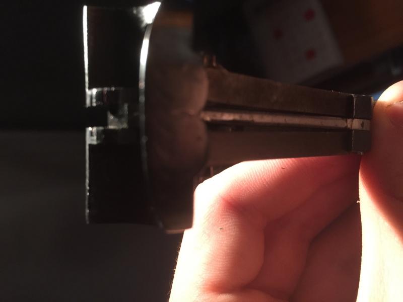

Respecto al expulsor de los cañones lo probaré mañana.
Gracias compañero.
Hola compañeros,
Veréis, tengo una escopeta paralela L.I.G. Que adquirí hace una semana, la cual desmonté 40

Mensajepor TIRADOR-Sifre » 17 Mar 2015 22:54
debes montar los martillos de los expulsores para que entre...
es decir, lo que sobresale ,son los martillos que golpean los epulsores y para que encaje, tienen que estar montados, hacia atrás, cuesta bastante hacerlo a mano, ya que se montan con la palanca que hace el cañón...
un saludo

Mensajepor zailadelalalai » 18 Mar 2015 18:17
Ya está arreglada.
Muchas gracias por todo compañeros :wink:
