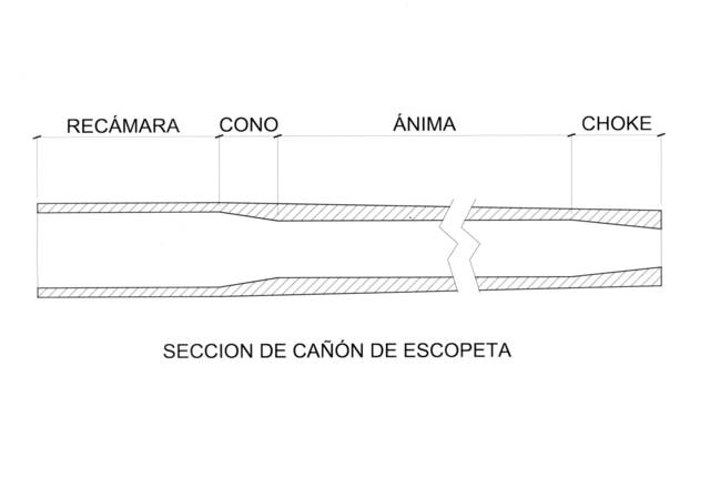

Es importante que repasemos un poco las partes del cañón para aclarar conceptos ya que en ocasiones se crea confusión debido a la diferente manera de nombrar las diferentes partes que lo conforman, para ello pongo una imagen que he encontrado en la red que me parece totalmente acertada e ilustrativa.
Hay dos temas en la manera de nombrar las partes en que quiero remarcar.
RECAMARA: es donde se introduce el cartucho y explosiona, las más comunes de hoy en día suelen estar entre 70 y 89 mm. Y por descontado son del calibre que nosotros escojamos 12,16, 20, 410, pero, ¡ATENCION! , en algunas partes también se le denomina como CAMARA.
CONO o CONO DE FORZAMIENTO: es la parte entre la recamara y el ánima y es el secreto que guardan la mayoría de compañías ya que los hay de tres tipos básicos, recto, parabólico, o convexo, el recto es el antiguo y más neutro, el parabólico es el utilizado por las escopetas de ánima supertaladrada normales de hasta 76 mm de recamara y su efecto es el eliminado de las perturbaciones y el convexo es especialmente útil para las recamaras supermagnum de 89 mm y provocan un efecto tobogán, no explicare sus diferencias en profundidad entre estos tres para no enrollarme demasiado, lo importante de él es que en algunas partes a este tramo se le denomina como ¡ATENCION!........RECAMARA.
Estas diferencias a la hora de nombrarlas son la que crean en ocasiones las confusiones, sin ir más lejos en páginas de Beretta las nombran así, cámara, recamara, ánima y choke, mientras nosotros hablamos normalmente de recamara, cono, ánima y choke.
