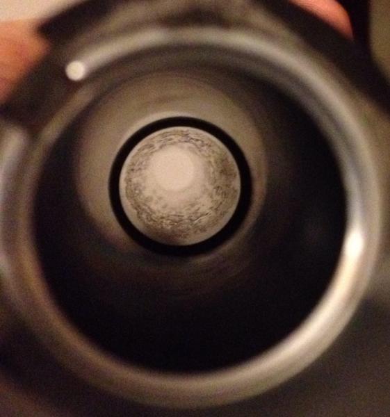

Hola a todos,
Tengo una escopeta de corredera bastante nueva y que apenas uso, y el otro día después de unos tiros fui a limpiarla. Al pasarle el trapo quedó muy limpio, como en espejo, pero cada cierto tiempo les doy a las armas Roba Solo Mil, para disolver restos de plomo etc. El caso es que después de ponerselo, volvía a salir el trapo sucísimo, y hasta que no salía completamente limpio no paré de darle (uso bayeta liada a la grata). Al terminar, supuestamente limpio ya, miro por el cañón y veo esto, os pongo una foto.
A alguien le ha pasado? De repente pasó de estar aparentemente limpio a esto, y lo raro es que ahora si le paso un trapo, eche el líquido que le eche, sale limpio.
Gracias por vuestra ayuda. Un saludo

Si, que es raro, si. Parece que se ha picado, ese aspecto rugoso se lo he visto a paralelas antiguas picadas, pero antaño las polvoras eran otras y sobre todo los pistones eran muy corrosivos. ¿ Cazas con ella?, ¿has podido estar un día con lluvia tirando con ella y no le has pasado la baqueta para secar el anima?, es lo unico que se me ocurre, pues si fuese suciedad o emplomamiento con un buen disolvente lo sacarías.

Gracias compañero. Nunca la he sacado al campo más que para pegar 3 tiros y guardarla, ni le ha llovido ni nada. El caso es que es a raíz de usar el desemplomante de Robla, pues antes parecía limpio. Se la llevaré al armero la semana que viene sin falta, a ver qué me dice.

Tengo entendido que el Roba deja el metal totalmente seco, por llevar amoniaco, que después de usarlo hay que lubricar ligerísimamente el cañon.
Lo mismo se ha oxidado solo de la humedad ambiente.

Yo tampoco lo veo muy normal,aunque si has tirado mucho y se ha calentado mucho el cañon,suelen quedar pequeños restregones del plástico contenedor.
El robla solo mil,se suele usar para los rifles,para desacer el emplomamiento y cobreado del anima y estriado.
Normalmente una mezcla,que a mi me da muy buen resultado,es la de disolvente universal con WD-40 al 50%,lo aplicas con un pulverizador y lo dejas actuar 15 minutos.despues haces unas pelotitas de papel de cocina y las empujas con la baqueta hasta que salgan sin suciedad,despues una pasada con la grata de algodón,y como espejos.
Le podrias pasar la grata de laton en espiral con aceite de limpieza,pero si es nueva y esta en garantía,llevasela a la tienda o armero.

hola almad yo te invito que hagas esto a mi me paso lo mismo y lo resultados son muy buenos con las de cocina de acero inox te valen perfectamente son las que uso..............por cierto usa mejor gasa de obra que absorbe mejor la suciedad la puedes encontrar en el bricodepot...un saludo....!

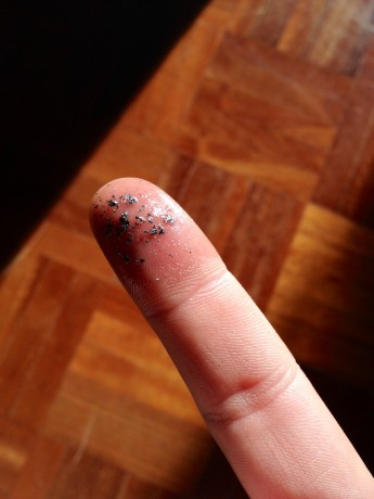

Gracias compañeros. Finalmente lo he solucionado con la grata metálica!! Probé pasarle la grata de nylon, y después bayeta con aceite, y nada, salía limpio todo, como si esa suciedad no estuviera ahí. Y fue meter la grata metálica y empezó a salir polvo metálico por un tubo, no sé de qué ni cómo estaba ahí, porque apenas he tirado con ella!! Llevó bastante tiempo de darle con esa grata pero al final perfecto. Creo que el Roba solo no va bien para estos cañones, me da a mi que ha sido el causante de todo esto. Fijaos lo que salió, y como esto muchísimo!! El caso es que ya por fin se ha quedado el cañón perfecto, como un espejo. Gracias!!

Tiré 4 o 5 brenekkes y unos 15 tiros al plato con 24 gramos. No estaba lubricado el cañón, el polvillo de metal salió así porque para darle con la grata metálica le puse aceite en cantidad.
