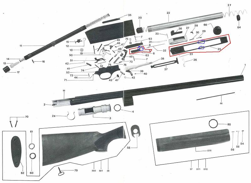

Pues si es la de gases, parece que si que tiene algo roto ya que los cartuchos deberían subir solo con darle al cerrojo. Lo que yo creo que le pasa, es que tenga rota la retenida del cartucho (o como se llame)
es la pieza que evita que salga el cartucho del tubo del deposito (la pieza 5 del despiece.) Pero también puede ser que tengas rota por alguno de los 2 lados el asta de armamento (o como se llame también.) Esta se suele partir por la zona estrecha, échale un ojo también por si acaso.
Rodeadas en rojo son las piezas que te digo.
En azul donde posiblemente se hayan podido romper.
Si tiene rota nada mas la pieza 5, no creo que sea muy cara la reparación pero si la que está rota es la otra, esta si que es bastante cara. De todas formas puedes pedir presupuestos de la reparación para ver si te conviene repararla o no. Si al final decides repararla, ya que la van a destripar aprovecha y le haces una buena limpieza a fondo, verás como deja de encasquillarse. Yo la tuve, y quedé muy contento con ella, eso si todos los días después de usarla, una limpieza por encima y así evitarás el problema de encasquillamiento.
