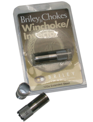

AMDLOBO escribió:Tu crees que con unos briley de 5cm por fuera del cañon podria compensar
Hola compañero, te contesto y no se si será tarde. Aunque pongas unos chokes de 5cm no te va hacer el mismo efecto cañón de 76cm, y te respondo por que. El que tengas mas largo el cañón no hace que el tiro llegue mas lejos ni que cierre mas el tiro, eso es algo que la gente piensa y no es cierto, el tiro llegará igual de lejos con 71cm o con 76 y el choke sera el que determine como de cerrado o abierto irá el tiro en ambos cañones y a igualdad de choke tendrá el mismo efecto en un cañón de 71 que en otro de 76. El usar un cañón de 76 o incluso ahora muy de moda los de 81cm, es por que permite tener mas precisión en tiros largos, permiten hacer un swing mas suave y preciso y apuntar mejor, ya que hay una banda mas larga y el extremo del cañón y el punto de mira queda mas lejos del ojo director. Si pones unos chokes que sobresalgan 5cm , cuando encares no los ves, es algo que tienes ahí pero seguiras viendo el final del cañón y el punto de mira en el mismo sitio. Además ten en cuenta una cosa, los chokes van a añadir un peso extra en el extremo del cañón que puede desequilibrar el arma haciéndola cabezona y al disparar provoque en el retroceso movimientos de los cañones hacia abajo y provocando que se levante la culata y golpee en la cara. Es algo que hay que tener en cuenta.

Yo acabo de comprar de comprar 2 chokes briley helix para mi 682 con 71 cm de cañón, pero no por alargar y que sea como si fuese de 76cm, si no por otros motivos.
Lo que si he leído por ahí que con cañones largos se consigue una mayor velocidad inicial de los perdigones, por lo tanto mayor penetración en los primeros metros, pero luego se desaceleran más rápido que en un cañón mas corto por lo que luego el alcance de unos y otros es el mismo.

Amigo Josep, me he echo de 2 briley de 5cm y la verdad que no me ha dado muy buena sensacion , creo que al meterle un peso extra en la punta de la escopeta como si la amorrara , de todas maneras seguire tirando con ellos solo tire 3 series en recorrido.

Hola AMDLOBO parece que nuestro compañero alkalde tenia mas razón que un santo en sus opiniones y consejos sobre las consecuencias de la utilización de los Britley de 5cm,de todos modos 3 series son pocas y con mas entreno igual se le encuentra el tic.
Por cierto a cuanto te han salido,porque yo igual lo pruebo también.

Hola Josep, me costo cada uno 35 euros. Mañana sino pasa nada ire a echar otro rarillo.

Hola a todos, amigo AMDLOBO como consecuencia a la adquisición por tu parte de un par de chokes Briley he estado indagando por la red en relación a la posibilidad de adquirirlos para mi B325sl.
La verdad es que si me pudieras decir el modelo me ayudaría pues con lo que encuentro sinceramente no me aclaro.

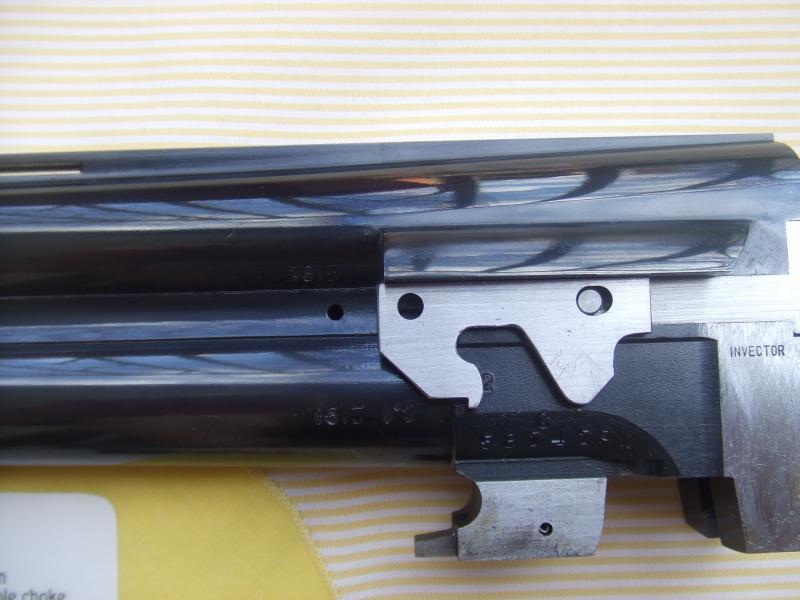

De entrada y como os muestro en la foto el anima de los dos cañones es de 18.5 y el sistema de choques es simplemente Invector, así cono la longitud del cañón es de 71 cm, la recamara de 70 y la presión de prueba de 900kg cm^2.
Buenas compañeros, en primer lugar deciros que soy nuevo en el foro asi que por favor ser pacientes con 72
Como podeis ver el anima es de 18.5 y el 1.2 no tengo ni idea

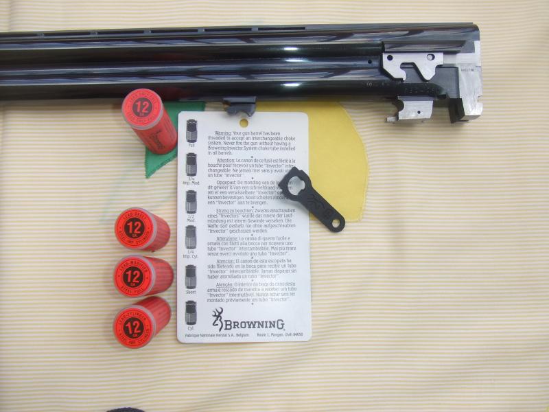

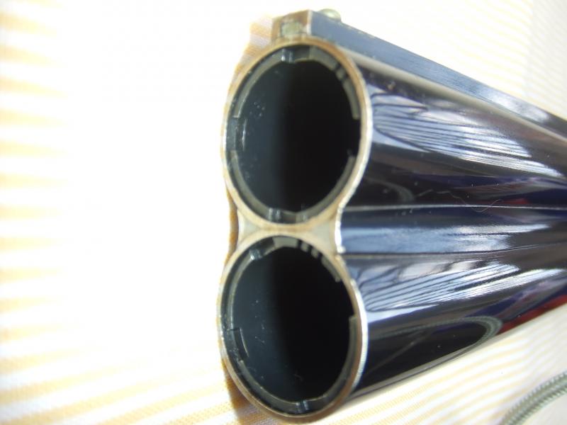

Aquí podéis ver los cañones con los chokes puestos invector normales de serie 3* el de abajo y 2* el de arriba
Ya veis que tengo mis dudas y por ello he llamado a Browning en España, bueno su distribuidor Aguirre y cia y a ARMINSE y me han comentado que los únicos Briley que funcionarían bien en mi b325 de anima 18.5 son los que os pongo en la foto, todos los demás no serian efectivos muy al contrario serian contraproducentes.

Estos son los Briley que me han dicho en Browning y Arminse para anima de 18.5 sobresalen del cañón 2cm ¿los habéis visto?
Claro delante de esta afirmación me han entrado las dudas ya que estos chokes solo sobresalen 2 cm.

Esta es la dotación de chokes de la B325 original,faltan los dos que están puestos claro

Buenas tardes a todos, hola Josep los chokes que yo he comprado no tienen nada que ver con los que tu pones en la foto los mios son igual que los interiores pero tienen con 5cm mas por fuera del cañon haber si puedo y pongo unas fotos.
Por cuanto salen esos? tienen mejor pinta
Porque insistes tanto con lo del anima de 18.5 en que se podria diferencial a la hora de plomeo si lleva luego los chokes.

Hola amdlobo estos me piden 50€ cada uno y son los oficiales de Briley para Browning los tienes que pedir para que te los traigan sirven para Browning y Winchester,ya veremos porque son carrillos la verdad y llevo 25 años sin ellos y tambien rompo platos jajajaja. en casa no jajaja.
Lo del anima de 18.5 es un tema de velocidad,es mas lenta una de 18.5 que una de 18.8 con lo cual en animas lentas (18.5 la mia) es contrapruducente en teoria poner un choque extendido ya que la consecuencia es mas disminucion de velocidad y por lo tanto mas adelanto al apuntar por no hablar de la descompensacion de peso que tu mismo ya me has comentado, los cuales si funcionan bien con animas de 18.8 supertaladradas y con Briley Invector plus extendidos de 5 cm,los oficiales Briley para estas animas 18.5 como la mia que has visto solo sobresalen 2cm.
Yo todo esto lo ignoraba pero a raiz de las comvensaciones contigo me he informado en Arminse y la Browning oficial de España que es Agurre y cia, aparte de foros y etc.
