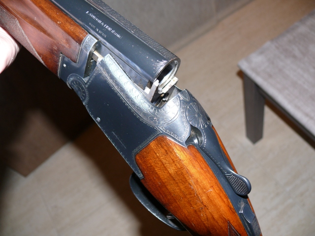

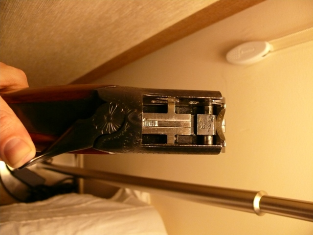

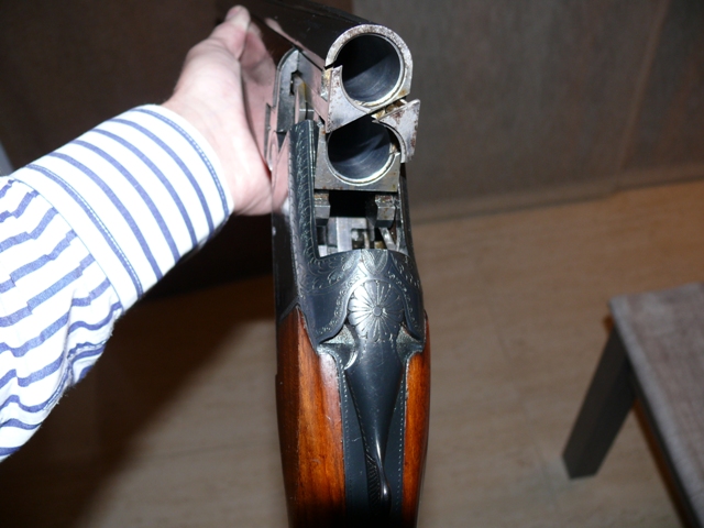

A ver si soy capaz de poner las fotos y una pequeña explicación debajo de cada una... :tanque^:
Buenas, como comprobareis soy muy nuevo en esto... Acabo de comprar un vieja Laurona superpuesta y para 80
con la palanca en el centro
Buenas, como comprobareis soy muy nuevo en esto... Acabo de comprar un vieja Laurona superpuesta y para 81
Cuando voy a cerrar, en esta posición me hace tope y si no muevo la palanca a la derecha no puedo seguir cerrando
Buenas, como comprobareis soy muy nuevo en esto... Acabo de comprar un vieja Laurona superpuesta y para 82
al abrir la escopeta, la palanca se me va al centro

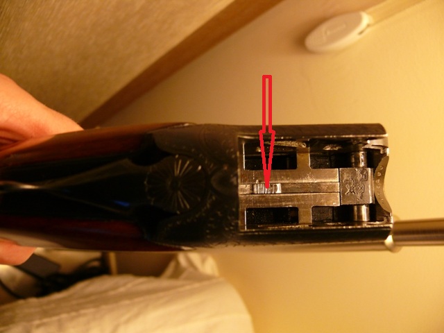

Creo que quizá el problema es de la pieza esta alargada recangular que se ve en el centro, no se mueve nunca aunque abras o cierres la escopeta con o sin cañones
Buenas, como comprobareis soy muy nuevo en esto... Acabo de comprar un vieja Laurona superpuesta y para 90
esta es la pieza que no se exactamente para que sirve y sospecho que tiene algo que ver con el asunto
Buenas, como comprobareis soy muy nuevo en esto... Acabo de comprar un vieja Laurona superpuesta y para 91
con la palanca accionada

La pieza que te señala el compañero Billing es el fiador de la palanca de apertura. En la fotografía parece que se ha quedado atascado en posición "pulsado" y por eso no sujeta la palanca de apertura.
Puede que esté en esa posición porque se haya roto o salido de su posición el muelle, o porque se haya deformado el alojamiento y esté oprimido. En el primer caso, cambio de muelle, en el segundo, un toquecito de lima fina despues de haber desmontado la báscula completa.
Yo tengo una Laurona igual y la he desmontado un par de veces pero es bastante complicadilla.
La averia es cosa de poco, no afecta en nada a la seguridad en el disparo, pero es molesta porque hace un poco más complicado el cerrar el arma.

Billing escribió:Gracias 308win, es lo que me temía. Oye, ¿puedes hacerme un favor?, me sería útil que subieras una foto en el que se vea como tiene que estar el fiador con la palanca accionada a la derecha. Aunque no si llevar directamente la escopeta a un armero,... no se si seré capaz de desmontarla, y lo más importante, volverla a montar.
¿será muy caro?
El fiador tiene que quedar a ras del alojamiento, sobresaliendo la zona estriada por encima de dicho alojamiento.
Cuando se desmonta la escopeta, ha de presionarse en esa zona con el dedo para que la palanca de apertura vuelva a su posición.
Lo de desmontar y volver a montar la báscula es relativamente complicado, yo me considero bastante manitas, y aun así perdí un muelle de un contrapeso del mecanismo de cambio de gatillo. Mi escopeta tiene dos gatillos y dispara ambos tubos con cualquiera de los dos. Si te animaras a desmontar dame un toque y te digo un par de cosas a tener en cuenta para el desmontaje.
