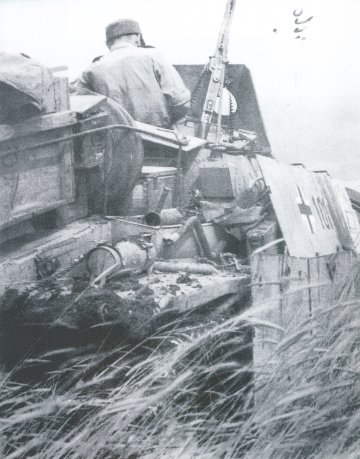

En ocasiones ponian mas faldones, aparte de los laterales, como en este caso:

Re: IIGM Por que motivo no protegían mejor sus Carros?

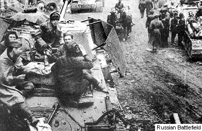

Imagino que la gran cantidad de StuG III y IV, y Panzer IV, entre otros con estas placas de blindaje espaciado dan a entender que si tenian alguna utilidad.
La generalidad de uso de los PIAT y Bazooka aliados lo refuerza.
Informes americanos hablan sobre ello. Y parece ser que frente a munición perforante del 7,92 y 20 mm era muy efectivo. No estoy seguro pero las pruebas iniciales se hacian frente a estos calibres. Supongo que por el frente ruso, ya que los rusos usaron mucho el fusil anticarro PTRD y PTRS-41. La munición perforante rusa del 14,5 x 114 mm podia traspasar hasta 4 cm a 100 metros.
Un listado de blindajes alemanes laterales:
Panzer I: 13-20 mm
Panzer II: 13-20 mm
Panzer III: 30 mm
Panzer IV: 30 mm
Panther: 40-50 mm
Los Schürzen eran mas o menos de 10 mm.

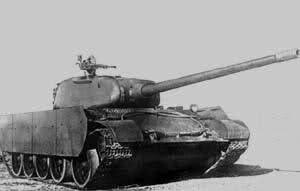

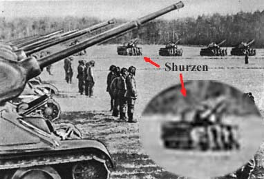

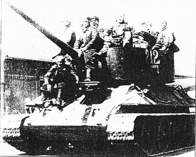

Por cierto, los rusos, ademas de usar rejillas en sus T-34, después del 1945:
- Adjuntos
- ruso.jpg (9.09 KiB) Visto 929 veces

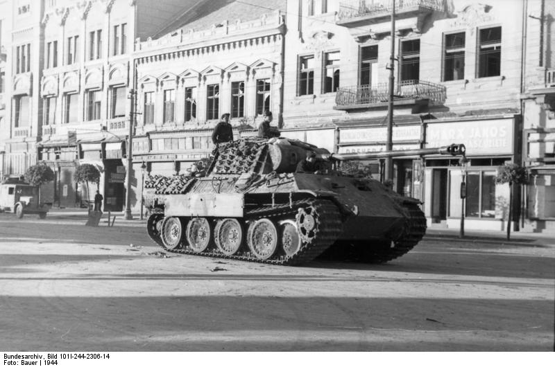

Y por cierto, los alemanes también ponian lo que podian en los laterales, un Panther era penosamente vulnerable por los lados, por tanto:

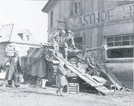

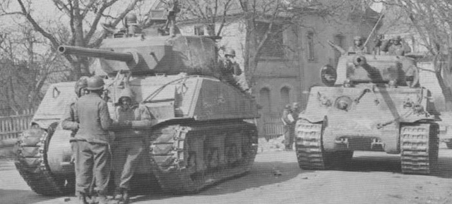

Y los americanos, no esta de mas recordar el Sherman M4A3E2 (Jumbo). Que sorpresa, se dan cuenta que los Sherman no tienen suficiente blindaje... el Norte de Africa se lo deja claro...
3,8 cm mas de espesor de blindaje en general y hasta 10 cm mas en el frontal, ruedas macizas (aunque al principio eran las mismas) etc etc, y tienen un Sherman que se supone puede dar la cara frente a los cañones de 75 mm alemanes. De 34 a 42 toneladas, y como mucho a 35 km/h. Le deben poner tanques de combustible externos para compensar la poca autonomia pero ni con eso.
Veo a este vehículo como carro de asalto y no como anticarro a pesar de la modificación posterior del cañon.
En la foto, el de la izquierda.

Se trata de empleos tácticos distintos. La campaña de los EEUU en Europa se llevó a cabo con maniobras de armas combinadas "de libro", con todas las armas colaborando cada una en su faceta. Si había que asaltar una posición fortificada, le echaban encima todo el poder aéreo y artillero que eran capaces, sin realizar un asalto frontal hasta que la posición estaba bien machacada. Los carros eran empleados en maniobras de envolvimiento y velocidad (un empleo digamos tipo "caballería"), no para el combate frontal ni para carro-contra-carro (para eso desplegaban excelentes caza-carros, armas de carga hueca o llamaban a un cazabombardero con cohetes). Para dicho empleo táctico, el Sherman estaba bien dotado sobre todo por su velocidad y fiabilidad mecánica, también por su polivalente 75mm (mediocre contra carro, pero útil en todas las facetas, llegando a ser empleado como artillería indirecta pura). La estrepada que se pegó el ejército de Patton desde Avranches hasta el Rin hubiese sido inviable con carros como el Panther y el Tiger, demasidado lentos, con consumos estratosféricos y con muchos fallos de fiabilidad mecánica . Hay que recordar que hasta la toma de los puertos franceses fortificados por los alemanes, todo el suministro de la ofensiva aliada llegaba por los puertos Mulberry (pontones flotantes), y cada litro de gasolina era precioso.
Es irónico que este modo de hacer la guerra es parecidísmo a la Bliztkrieg original de los alemanes. Y como podemos ver, éstos también invadieron Polonia, Francia y Rusia con pequeños y vulnerables carros (Barbarroja se llevó a cabo a lomos de Pzkfw-II y III, con escasísimos Pzkfw-IV de cañón corto para apoyo de infantería), pero que eran veloces, económicos y muy fiables. De nuevo, el viaje desde Europa central hasta Moscú y casi el Cáucaso, con las enormes batallas de cerco de 1941, hubiese sido imposible de hacer a lomos de los Tiger o Panther.
Cuando cambió el rumbo de la guerra, los alemanes cambiaron de tácticas. A la defensiva, ya no realizaban enormes movimientos envolventes a nivel de grupo de ejércitos. No contaban con el dominio de los cielos, ni con el apoyo aéreo cercano de los primeros años de la guerra. Para este tipo de guerra, escogieron acertadamente incrementar el blindaje y la potencia de fuego aún a costa de la velocidad, luchando a la defensiva desde posiciones preparadas, los Tiger y Panther eran devastadores. Por supuesto llevaban a cabo espectaculares contraataques, pero eran de corto alcance, de carácter defensivo (para desequilibrar ofensivas enemigas, fundamentalmente) y no los avances de centenares de kilómetros de los primeros años.
En definitiva, para llegar al frente el Sherman tenía que cruzar un océano, consumir poco, desparramarse por la brecha que lograban otras armas y hacerse 500 km sobre sus orugas en explotación del éxito. Los Tiger y Panther iban en tren hasta el sector defensivo que iban a reforzar, se hacían 50 km hasta sus posiciones, luchaban solos contra todo lo que les echaban encima en total inferioridad numérica y morían en el sitio o retrocedían lentamente realizando emboscadas en cada recodo del camino.
Tácticas y situaciones distintas, soluciones diferentes.

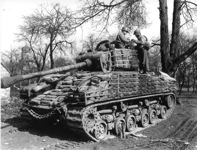

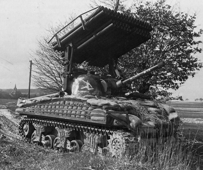

Sobre el mejorar el sherman, ya he escrito en varias ocasiones que lo hacían, y sin duda que mejoró. Cada vez mas partes vulnerables con mas plancha, en frontal, mantelete, en la estiba de municiones, escotillas...
A partir del 44 era frecuente ademas verlos con sacos de arena, y todo tipo de improvisaciones, otro motivo mas para este post, ya que era general hacer algo así, no creo que costase mucho poner rejas...
El 1944 a Patton le dan un informe los oficiales de artillería dejando claro que los sacos de arena no son garantía de poder detener las armas portátiles alemanas. Y solo era un peso extra...
Pruebas oficiales con los sacos fueron el 9 de marzo del 1945. A un sherman con sacos de arena, le disparan con un panzerfaust y destroza los sacos pero no penetra en el carro.
Entre el 44 y 45, las frecuentes perdidas de sherman frente a los alemanes hacen que Patton se plantee lo de mejorar el carro, y de hecho ordena mejoras en algunos. Por aquí creo que surge el JUMBO, o simplemente algunos carros con extra de blindaje.
Se supone que el JUMBO era para encabezar ataques en momentos concretos.
Por todo esto, tanto esfuerzo en poco a poco poner mas blindaje en partes concretas y llegar a diseñar el JUMBO. Por que no poner rejas, simple y ligero?

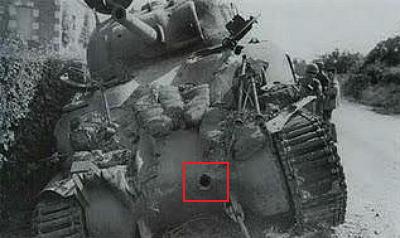

Tengo claro que frente a un 75 mm o 88 mm alemán poco podían hacer. En la foto pongo un sherman con un impacto de 88 mm, distancia? seguramente poca, pero a 2000 m podia perforar igual, por tanto...
- Adjuntos
- ShermanImpacto.jpg (19.67 KiB) Visto 901 veces

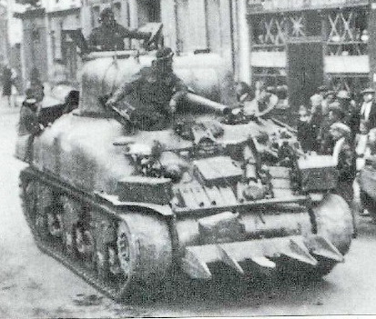

otra muestra, el bocage: las cortas distancia hacian efectivo el sherman frente a tigres y panteras (relativamente) pero a la vez, eran presa de cañones anticarro y panzerfaust... etc etc.
La solución? el cortasetos delantero para protegerse en una zona muy débil.
llegaron a extremos casi absurdos, esta foto es de un M4A3E8. Le han puesto tantos sacos que no se pueden ver los códigos de identificación del carro, y los pintan en el cañón.
Sin duda que un Panther o Tigre, o Panzer IV de cañón largo le daba igual los sacos, pero almenos frente a los lanzacohetes o lanzagranadas alemanes algo podian hacer.
